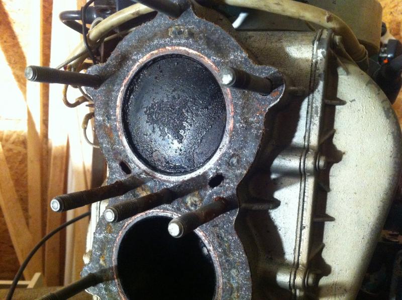

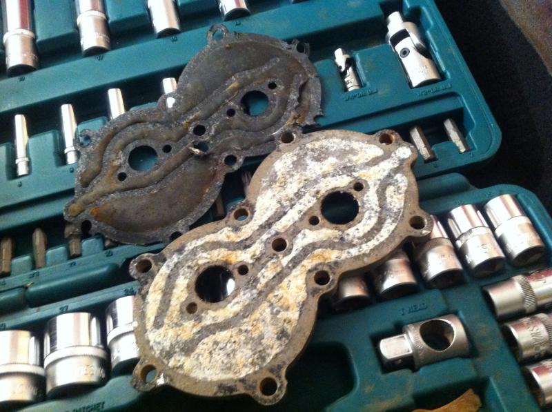

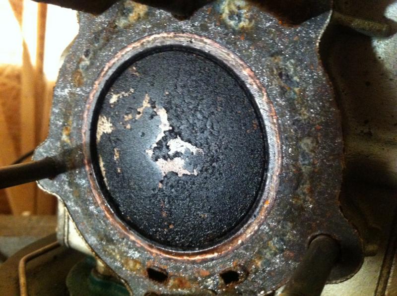

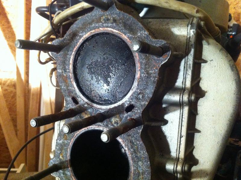

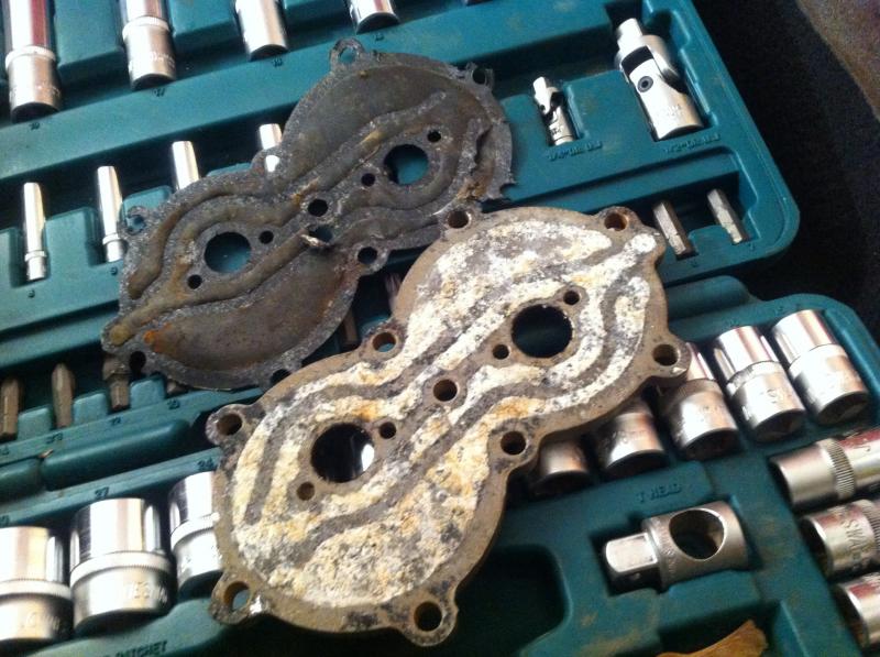

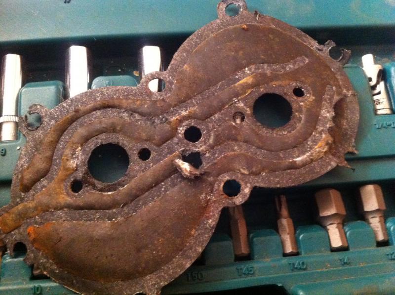

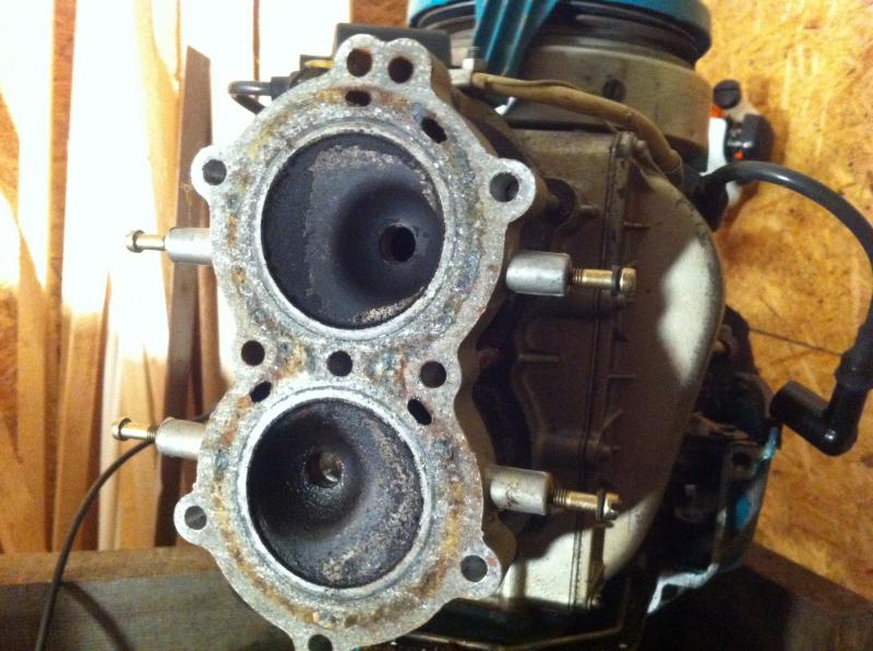

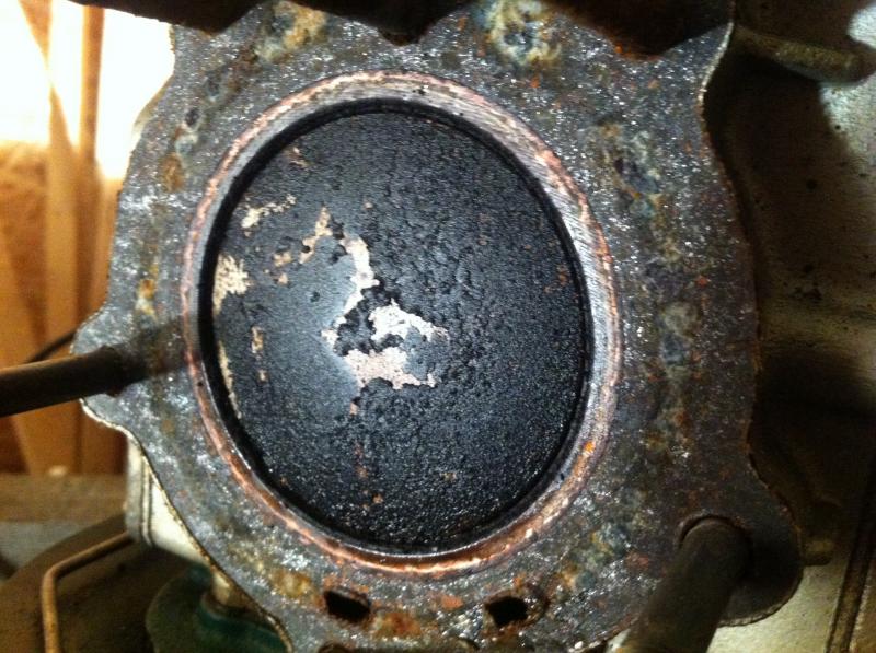

Сегодня разобрал голову одного мотора. Видно, что как минимум прокладки либо вообще никогда не меняли, либо давно. Еще колено за маховик качается аж со щелчками. Подозреваю что сепараторы шатунов мертвые, что огорчает.
