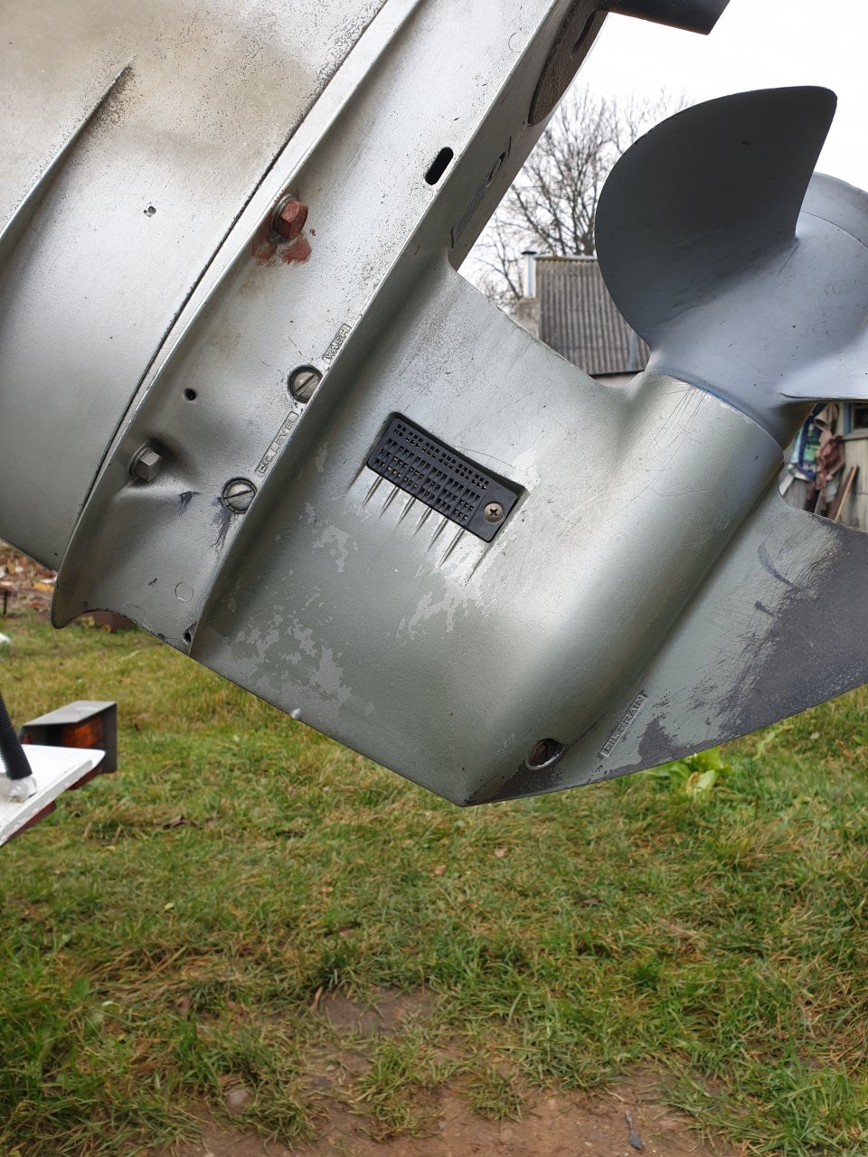

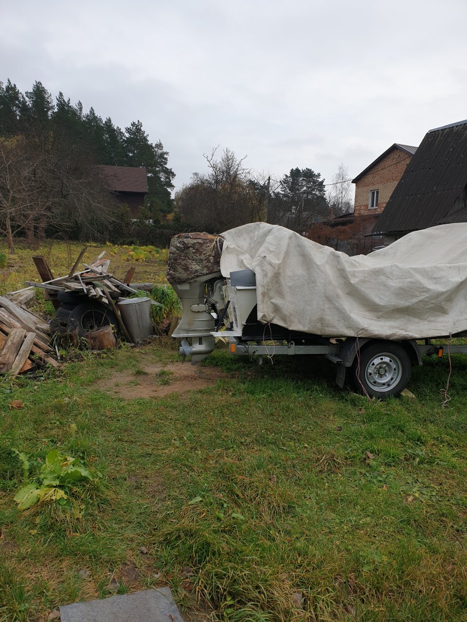

Ааа, я думал скажите на верхнем подшипнике, на фото до сезона стоять будет, сча только прицеп вывешу и вся консервация
Для чего Инженера сделали отверстие слива масла с тыльной стороны редуктора?

Чтоб задрать его назиму и оставить без масла подшипник на валу :yes::D
Смешно конечно,улыбнулся даже.Масло в редукторе не меняет уровень в пределах работы тримера.Пробка слива сделана для полного(полного)слива масла с редуктора только из положения 45 градусов.,чтоб ни у Кого не возникло мыслей что мотор еще как то можно хранить.Если боитесь что штоки тримера заржавеют,то тогда и стройте защиту на основе штоков(они дороже двигателя конечно)
А пространство для воздуха в редукторе при подёме заполнится маслом ,от куда его брать ,если подшибник вудет иметь самый верх
В бутылку наберите воды,и пытай тесь сделать наклон в 45,и увидите что уровень не меняется,уровень масла гораздо выше всех подшипников,да и вода находиться на дне,если масло правильное.
А вот вам и бутылка, пустату воздуза догодались от куда масло взялось чтоб заполнить?
Уровень масла в этом положении выше подшипников,в двигателе подшипники не находятся в масляной ванне,вода враг подшипников,а она всегда тяжелее масла,делайте выводы.Верхние опоры редкость.

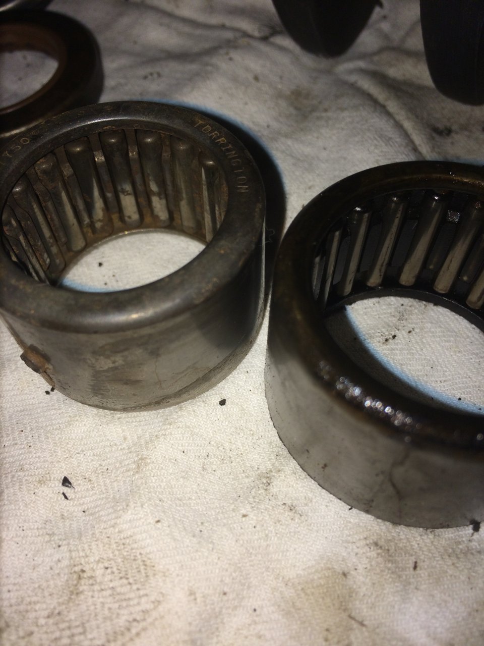

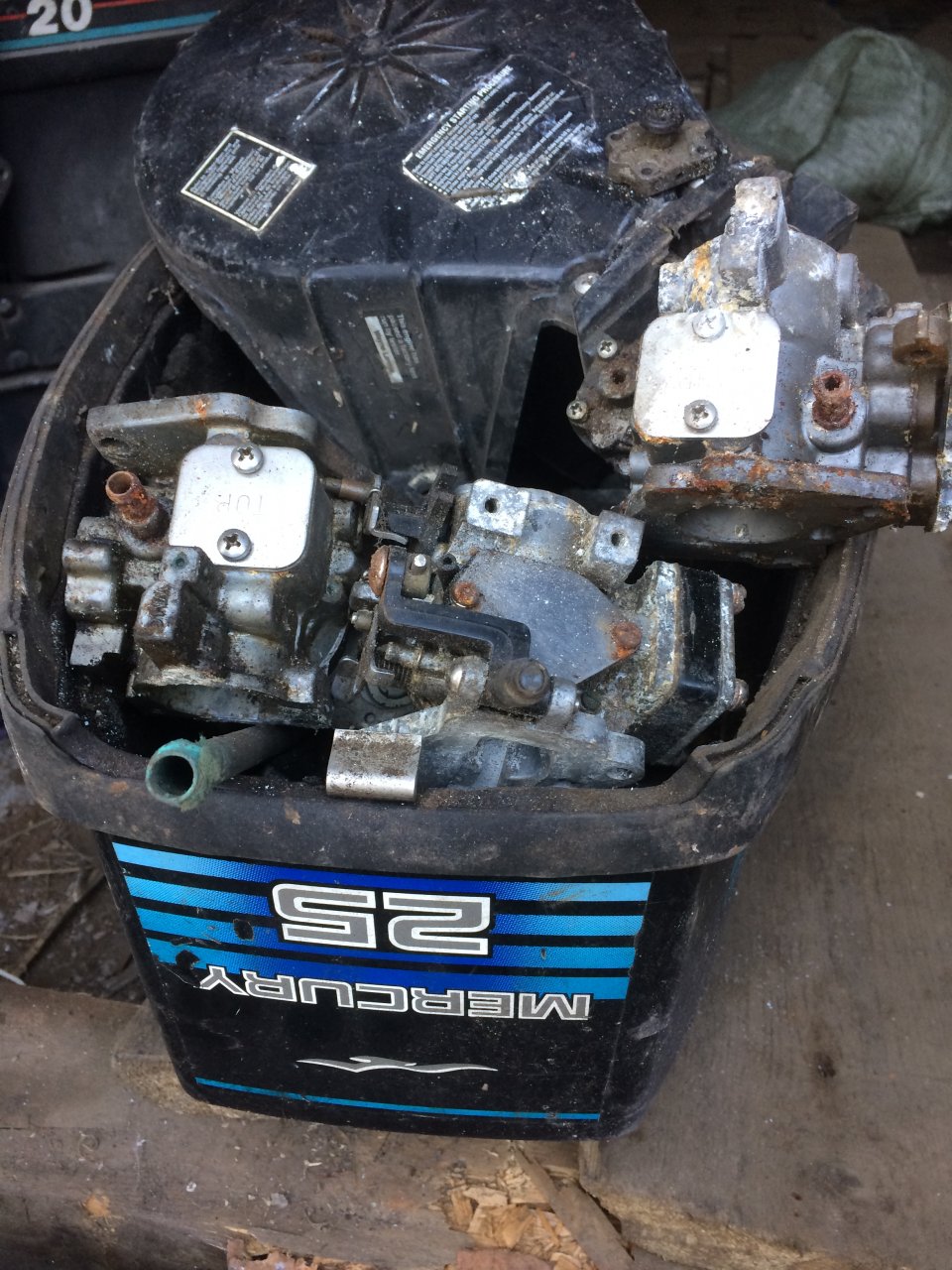

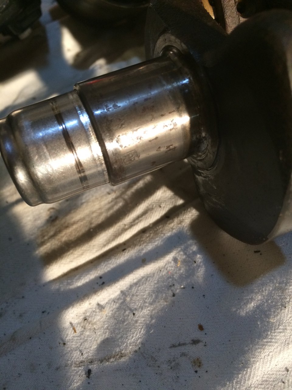

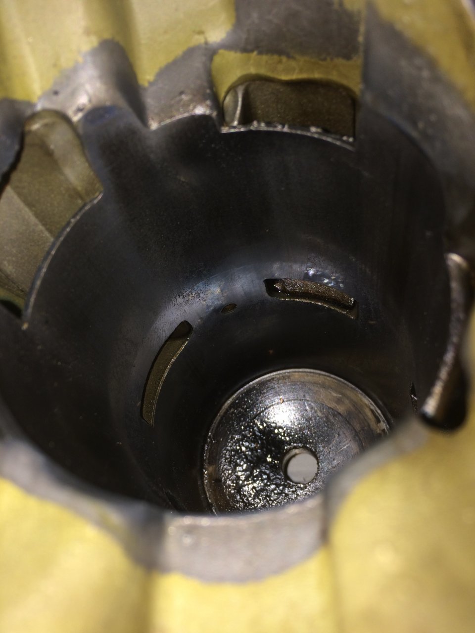

Что осталось от моторов при вертикальном хранении,и недостатка и переизбытка масла.
Владимир Владимир
18.05.2014
410
Берег Татарского пролива
прогресс2
меркури25
Где какой подшипник стоял,наверно не надо говорить,как такое могло произойти?
29 672
8 569
Ратомка Беларусь
Этот мотор утопили и лет на десять кинули гнить

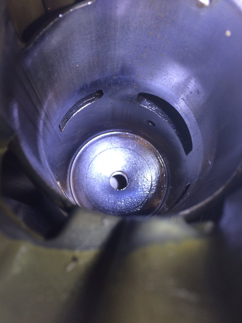

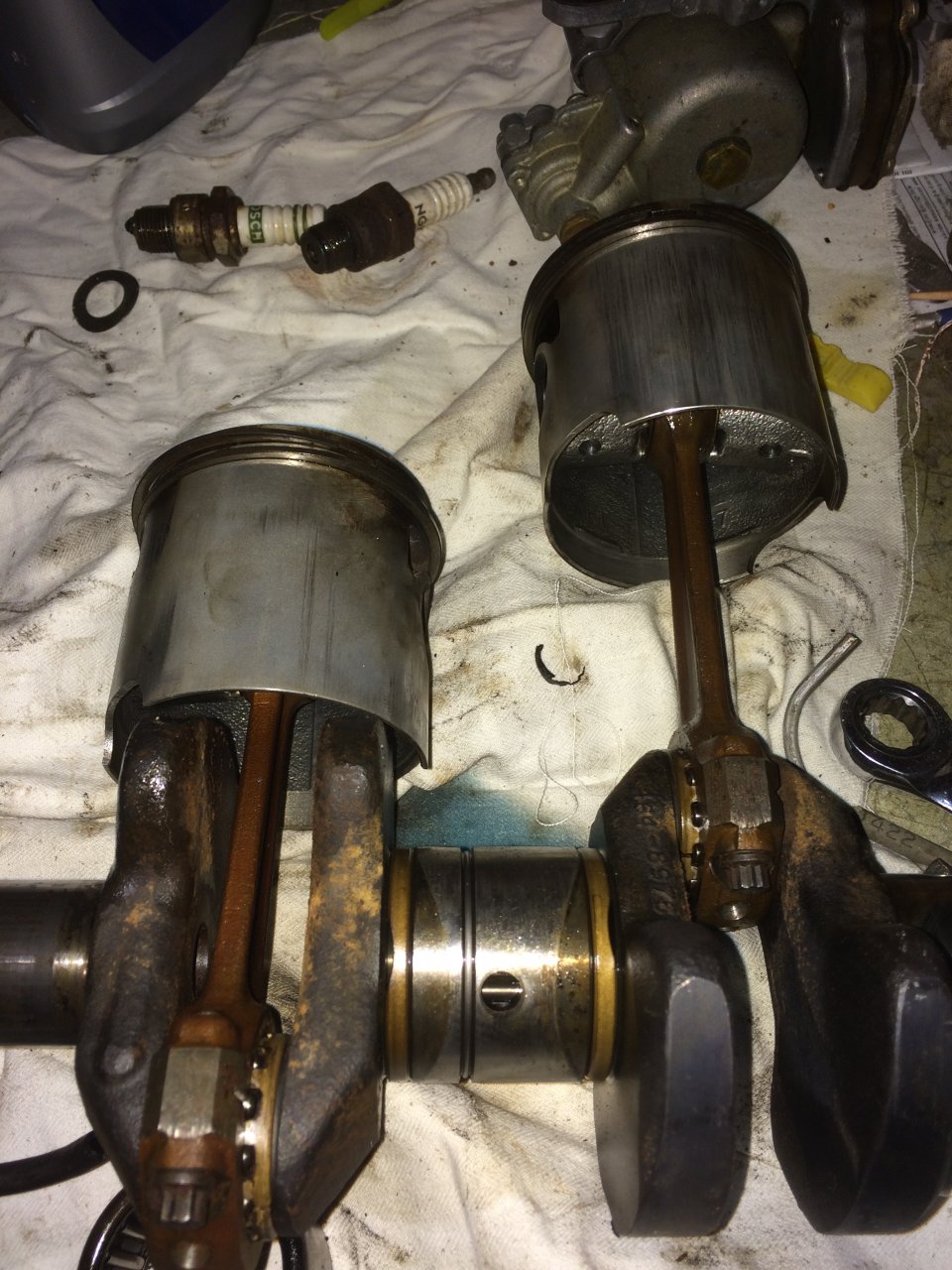

Цилиндр работающий на свече рекомендованной заводом изготовителем.
Свечи менять непробывали , или хотябы выкрутить посмотреть ,говарят помогает :yes::jokingly: сколько надо лет этой трещётке работать чтоб свеча такое натварила
