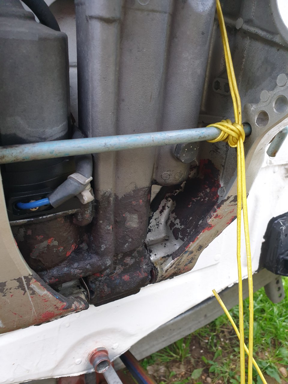

А что с штоком гидроподьема делоть будем? Салидолом мазать?уважаемый если я купил мотор за кучу бабла и за зиму у меня будут проблемы с подшипником,я принесу его туда где купил и выскажу все что думаю, и попрошу вежливо вернуть деньги ,по плохому через суд, и пусть панасоники с диллерами крутят мутят что хотят
Штокам ни чего не будет,для этого есть протектор(анод)который весь процесс окисления забирает на себя.

Аноды надо менять,на колонках меняю каждый сезон(съедает до нуля,у железного причала)две больших болванки на корпусе,раз в пять лет,средние цинки на транце раз в три года.Если без цинков походить,через три года коррозия сквозная в колонке возможна

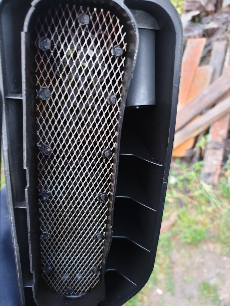

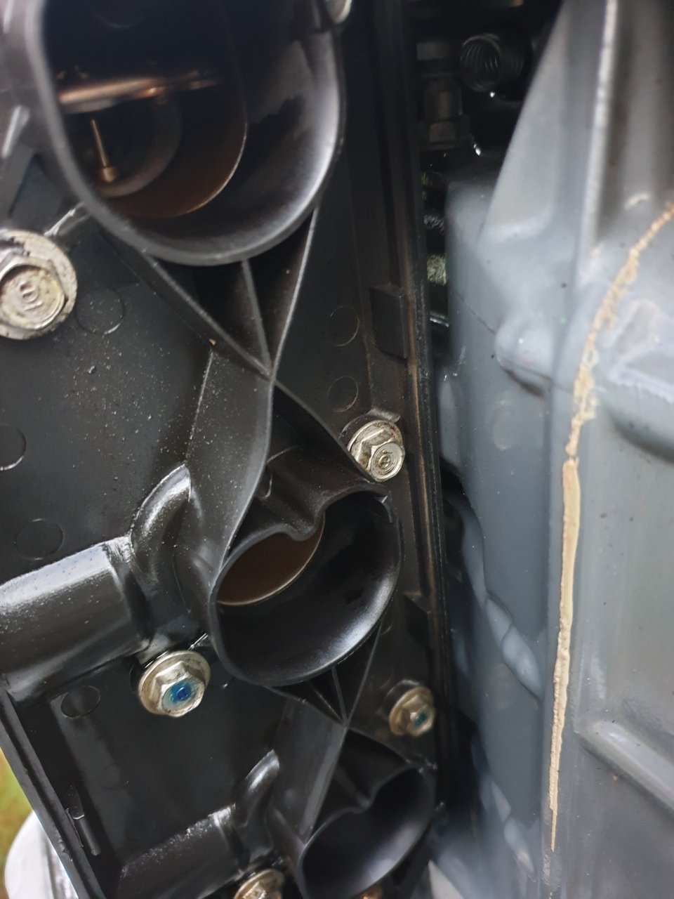

Много воды видете за 50часов работы?
Здесь ей откуда взяться?Если бы вытащил двигатель с морозильной камеры перед фотографированием,тогда и сам увидел его запотевшим.

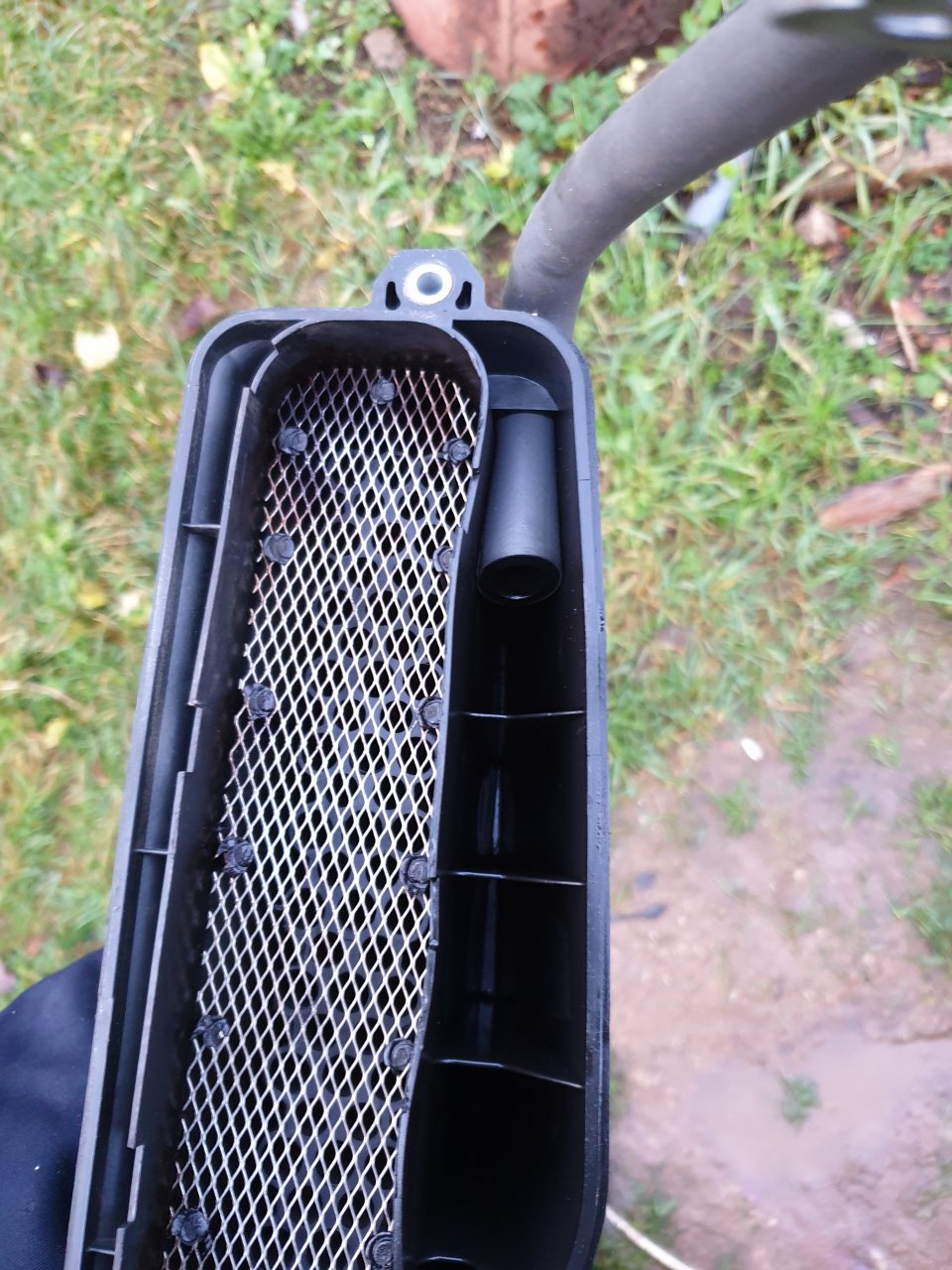

Сапун с машины показать?там 100% кондинсат будет в перемешку с маслом
Сапун с машины в атмосферу только на древних машинах,которые сможешь показать.У тебя с картера газы с паром опять попадают в двигатель.По любому на моторе подшипник уже конченный при таком хранении,тем более что хонда.Доказать обратное сможешь,если представишь видео на звук твоего работающего мотора.
1 887
