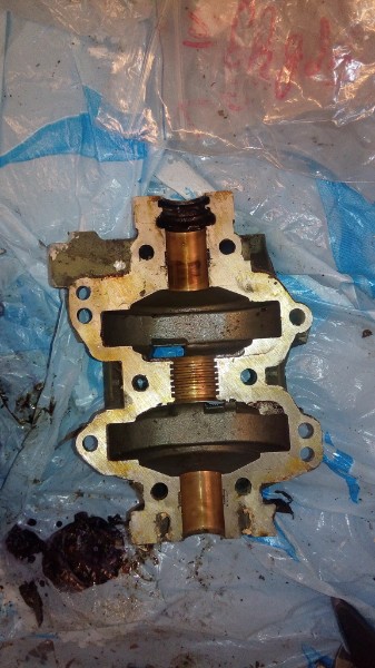

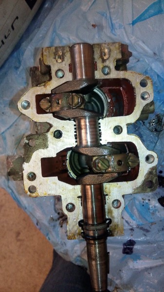

Сальник нижний тогда. Что ты нам показываешь? Был такой недавно.
-ЧТо с мотором?
-Перестал заводиться.- поставили на год в гараж.
Прокладка пробита, вода в картере и цилиндрах, все мослы на выброс.
А вот мотор, который не консервировался и валялся по углам лет 10. В разнообразных положениях.
Все, больше не захожу.
-ЧТо с мотором?
Нет на Меркури прокладок головки цилиндра,это единая вылитая деталь под давлением,сальник в идеале.,и когда сальник плохой,тогда начинаются проблемы с заводкой,а этот с подтяга ручного стартера заводился.
