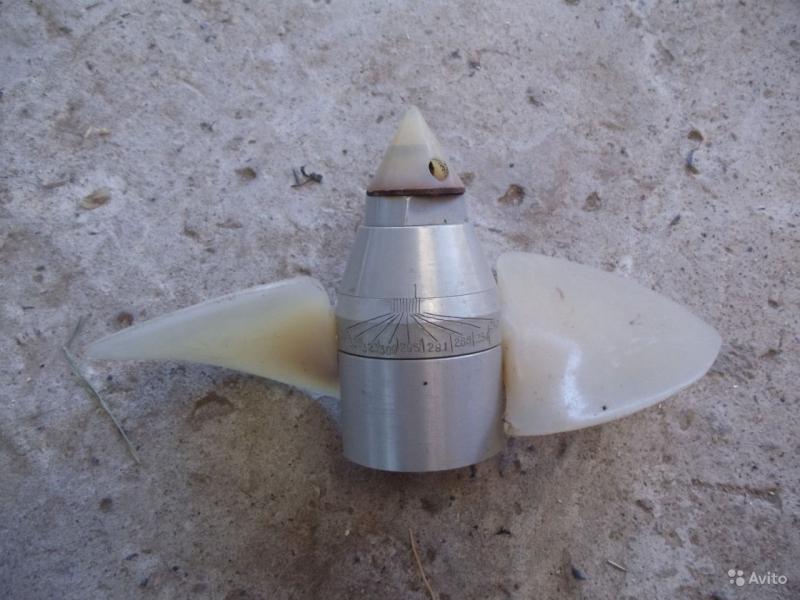

У меня одного их(Енисеи) сворачивало в малый шаг? Вроде и гайку тянул и прочее..
Первый раз слышу про такое!
Значит что-то не так делал(не помню за давностью лет).Три демпфера в виде резиновых ,.прутков,, и т.д.?
27 609
2 438

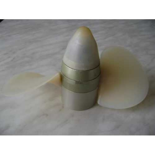

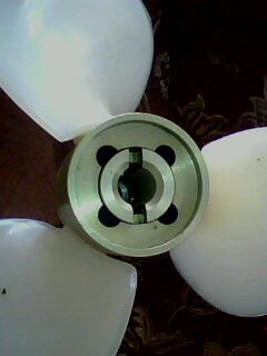

Да, шпонки со скошенными концами.
Две гайки и пластиковый колпачок на них на конце винта. Собирается как детская пирамидка.
Были 2х, 3х и 4х лопастные версии.
Volgasar
30.09.2016
3 782
1 301
Пушкино
ПВХ НДНД 370 :(
Да,он. Были двух и трехлопастные.
Ну да ладно,дело прошлое.

Нашел на Авито давным давно фото мультипитча с обозначенными шагами, фото сохранил.
может на спарке на дистанции 2-х лопастные ВРШ и норм. будут, я то его не рассмаковал особо, лодку штормило дико, + на румпеле.

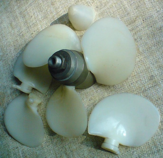

Volgasar,насчёт сбивания шага на Енисее ты абсолютно прав-это была болезнь этих винтов.Поэтому,ими мало пользовались и их много сохранилось по стране.Винт этот,если честно,редкостное...Сбивался шаг,на скорости гнуло лопасти и шаг становился плавающим,при малейшем контакте с чем-нибудь отрывало лопасти,особенно,в холода.Винт был изначально сделан под меньший шаг на шкале регулировки и на скорости по кпд значительно уступал штатному винту.Cпортсмены,вообще, называли этот винт "убийцей редукторов".Иногда использовали такие только в качестве докатки.Но если есть желание-пробуйте.Найти такие вовсе не проблемма,их довольно много у народа по причине как раз не использования по назначению.
Ну склероз-рановато.Помню что падал до 220,или 240,сколько там на мин. Но,помню,два Нептуна хорошо бежали при некоторых условиях(малая загрузка) и еще помню,что нормально держал шаг на средней риске

Павел(Volgasar),для Нептунов был другой винт переменного шага,назывался ГВИШ-1.У него,помню,было другое устройство и он был не пластиковый.Он был получше Енисея,но не намного.Тоже не стал популярным...В СССР стоил приличные деньги-25руб.)))
Помню конечно. Зеленый вроде..,с несоизмеримо большой ступицей,по сравнению с саблевидными лопастями. Но я его только в руках держал и интуитивно забраковал из за маленького КПД(интуитивно опять-же).Поэтому протачивал Нептуновские и сажал втулки ,чтобы использовать Вихревские и эти питчи. Тяжелое детство,деревянные игрушки,но было интересно :)
Из опыта своего, отца и нескольких друзей.
Из всего выше описанного проблема была только с лопастями в холодной воде и при наезде на что то.
Шаг не бегал. Редукторы не умирали.
К5м и к2м на спарках тянули супер!
У друга сарепту на одгом вихре таскал супер, один и под разные загрузки.
ИМХО

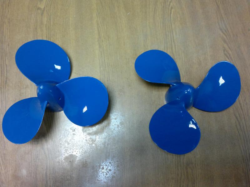

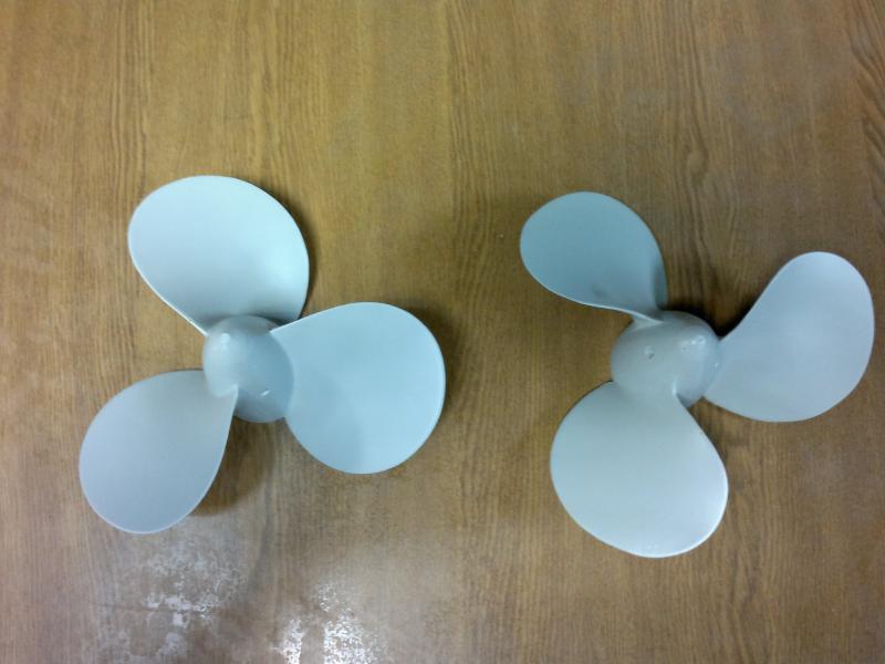

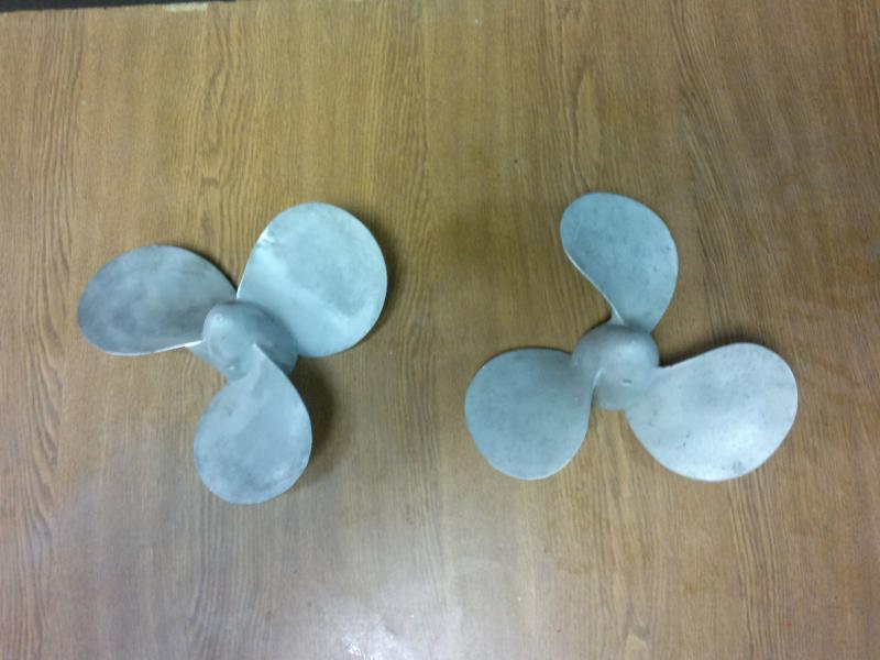

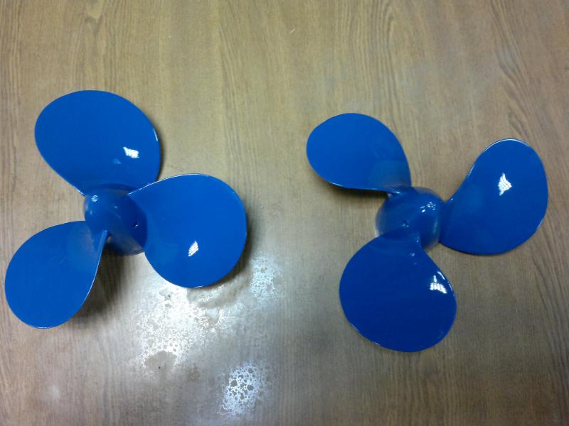

:) Ну пока лучшего ничего нет,решил привести в порядок свои винты .Убрал лишнее,поправил кромки лопастей,почистил,взвесил(самым лёгким по весу оказался винт сделаный ещё в СССР ,655 грам !) С ДИАМЕТРОМ 240,ШАГ 300.Грузовой винт весит 778 грам! И самым тяжёлым оказался винт сделанный не известно кем и когда ,но стоявший на двигателе при покупке,816 грам!!! :shock: По виду типа "скоростной"! :?Дальше всё по феншую,балансировка,грунтовка,покраска.
9 555
4 762
Большое спасибо "Игнату" за его видео уроки с доводкой винтов и тесты ,наглядно показывающие как эти доработки сказываются на скорость и обороты двигателя.

А енисейские, действительно,под хорошей нагрузкой нередко случается скидывают шаг(лечится разно.просто по колхозному -пара мотков изо на шейки лопасти).И на ходу с нагрузкой-капрон на концах лопасти немного
отгибает также уменьшая настроеный шаг.
Хорошо работают енисеи с отлитыми из люма лопостями или латуни(из лат.можно делать потоньше),настройка шага и фиксация становится несбиваемой.Ибалансировать полегче чем капроновые.Сейчас ищу литейки по близости,отлить пяток лопастей-,кругом разруха,как после эвакуации заводов в 41вом.В моём городе ток три лит.цеха было-всё стоит порушеное или растащеное(.

Как можно вообще на этом г... ездить? Зажмите ступицу в тисках и нажмите двумя пальцами на лопасть. Элементарно гнётся. Элементарно разворачивается в меньший шаг. Я, покатавшись на таком винте, убедившись в его совершенной непригодности, частично вернул ему хоть какое-никакое качество. Взял лопасть в качестве образца, и отлил лопасти из алюминия. Винт поехал, но всё равно до винта фиксированного шага ему очень далеко. Как любому мультипитчу. На расчётном шаге он несколько уступает обычному винту, на других шагах - сильно уступает.
Ну всем же понятно, что развернув лопасть на какой-то угол, шаг на разных радиусах меняется по-разному, отсюда КПД винта падает.

Нет,Вы не поняли...Я не говорил,что его применяли спортсмены.Спортсмены его не применяли-Совсем Не Применяли!Не применяли даже опытные водномоторники.Все,кто его попробовал,забрасывали его подальше))).Когда-то в юности брал его в качестве резервного в дальних походах,когда было сложно с винтами.В те времена(80ые) у нас грузовые винты Вихрей ещё были-большая редкость.Приходилось испльзовать,что было под рукой..Впечатления-крайне отрицательные.
