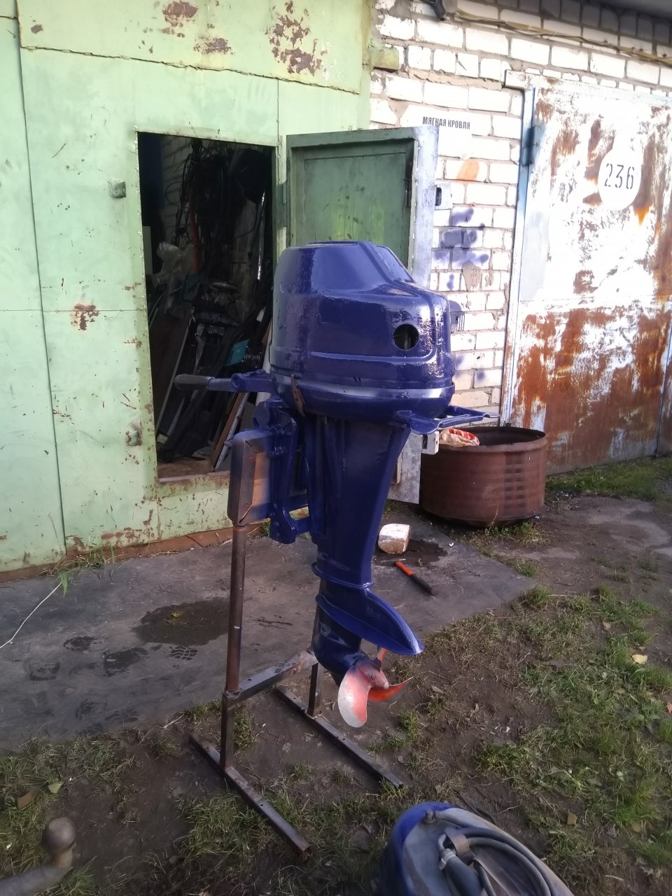

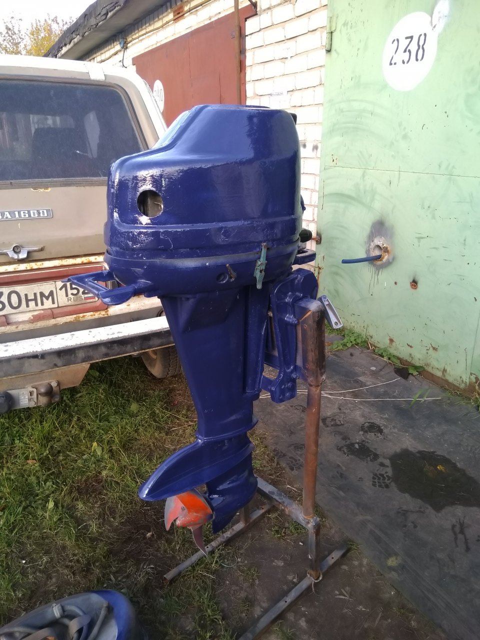

:) Ну пока мысль о фиксаторе крутится где то в голове,сделал мелководный режим.Спасибо Танкисту за идею! :good: Лишний раз убеждаюсь ,что всё гениальное просто! :yes:РАБОТАЕТ :yahoo:
Простите, что не в той теме интересуюсь. Данная конструкция решила вопрос реверса ? Бо у меня как тока реверс, мотор из воды выпрыгивает, не держит защёлка. И я так понимаю на ваших фото ещё сделан мелководный режим ?

При необходимости пройти мелководье,снимаю гидроцилиндр ,а для реверса доработал и отрегулировал защёлку.При малом ходе держит.О дальнейшей доработке пока не думал.Зимой от скуки займусь.У меня второй мотор для "фантазий" есть.
Скажите, а как следует доработать защёлка, для реверса ?

Глубже зацеп сделал и перебрав весь механизм отрегулировал Мотор малоезженный и механизм не сильно разболтан был.
Чаще не защелка виновата, а планка болтается и поворачивается в резинках. В эту сторону копай, ставь резину жестче, или ставь резину тоньше и переставляй её на следующее положение.
