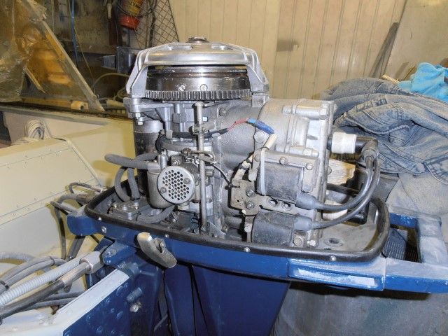

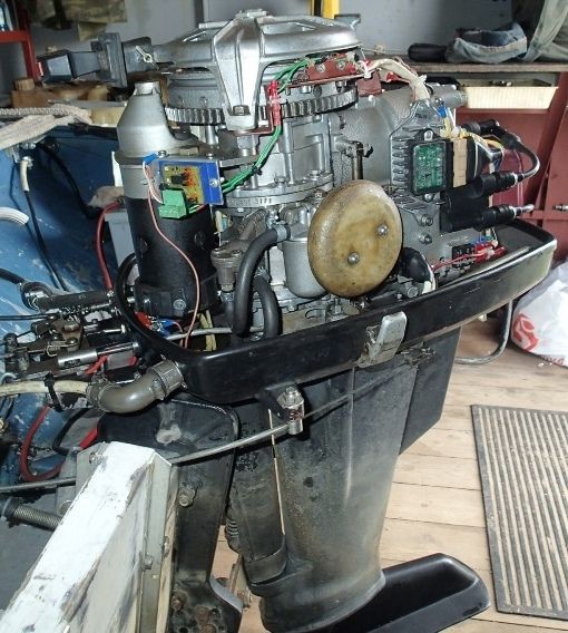

Предлагаю сюда помещать фотки Вихрей, по аналогии как в ветке по мотору Москва. Любые Вихри, свои или не свои, с наворотами и прибамбасами..... и т.д. :)
Начну со своих.
А этот мотор скоро будет наконец-то доделан, стоит дома в мастерской. Вся силовая часть полностью новая, включая редуктор, ещё советские детали. :good:

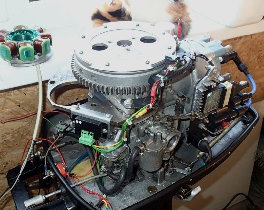

11 458
5 076
Константин,все супер!!!!!!!!
Подскажи что за блочек в районе бензонасоса? на датчике хола импульс в момент разрыва или ????
Хочу собрать на бурана зажигалку на оковской основе с мех.опережением.
Это микропроцессорный блок управления зажиганием. Датчик холла "выдаёт минус" при нахождении вне шторки.
11 458
5 076
Так датчик стоит неподвижно? Как зарекомендовало себя это мпз,какой уоз выдает?
Датчик неподвижно. зарекомендовало просто супер! Работает система с 2012 г. А уоз любой, какой запрограммируешь. И ограничение по оборотам имеется(у меня 5600 об/мин.) Об этом я как-нибудь расскажу и покажу в ближайшее время в соответствующей теме.

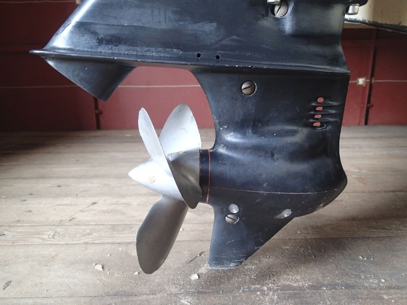

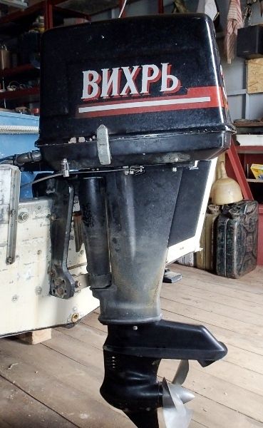

А вот редуктор на рабочем моторе. Установлено защитное кольцо межу винтом и корпусом.
А что за два отверстия выше антикавитационной плиты ?

На всех импортных моторах нет щели между редуктором и гребным винтом. Поэтому некуда наматываться сетям и водорослям. Наши умельцы убирают эту щель по тому же принципу: ступица гребного винта должна заходить на редектор. Это подробно уже обсуждалось в вихревских темах. Кому интересно могут и поискать. Кто-то вылаживал и чертежи.
На другой стороне такие же отверстия, для уменьшения смоченной поверхности хотя бы части редуктора,а значит и трения, выхлопные газы выходят из них. Сам корпус редуктора сделан максимально обтекаемым и ниши под винты в нижней крышке заделаны герметиком вровень с поверхностью. Так вот по крупице, по капельке и улучшаются ходовые качества.

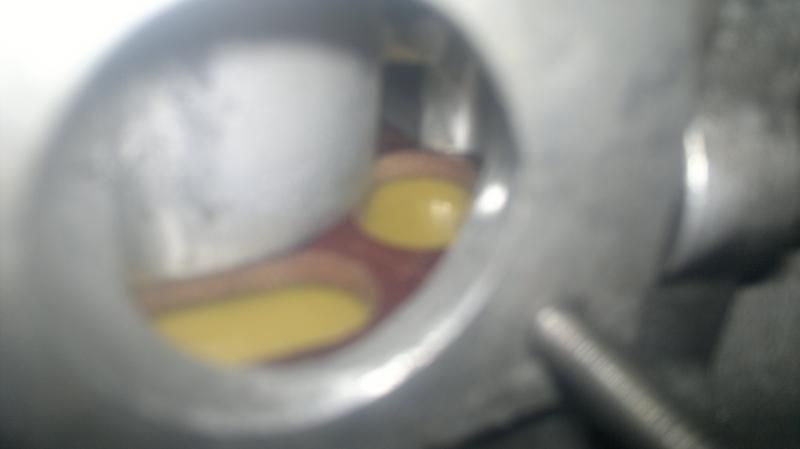

Фото Окошка контроля бензина
