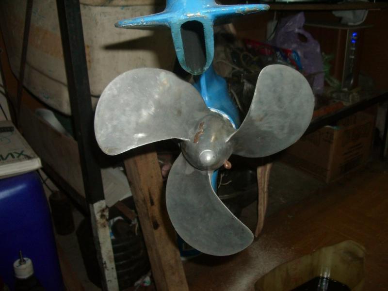

к нашим ВРШ, 2-х, 3-х лопастным я скептически отношусь. ходит сказ, что у них КПД на низких значениях шага....
практика показала, что и тот и другой, по скорости примерно одинаковые и, конечно чуть быстрее 300-го. НО ещё быстрей оказался литой, 300-ый усовершенствованный. саблевидный или хз, как их ещё называют... фото выкладывал.
но его же, тоже мало будет, тут шаг 350-400 надо.
:) Саня если не трудно фотку 300,саблевидного подкинь. :?

докер сказал(а):
так это же вроде обычный красный!
9 555
4 760
Так кроме красных (по цвету) других для Вихря(ну типа заводских) и не было!?
он вообще не окрашен.
фото, надо тут искать. они на домашнем компе, а дома буду не скоро, после НГ наверное.
вот да, похоже он!!

:( Ээээх!!! Оказывается был у меня такой.Ухандокал я его в погоне за пеленгасом по отмели :shock: Щас занялся ремонтом винтов .Чуть позже фотки выложу.Думаю модераторы не запостят.Всё таки винты то от Вихря! :pardon:

Ребята,не сильно огорчайтесь или обольщайтесь :) Шаг этого винта 300мм,такой же, как и у стандартного скоростного Вихря.Просто лопасти другой формы.Делал такие до не давнего времени кто-то,по-моему в Чебоксарах.Сейчас не знаю.На лёгких или не загруженных лодках имеет преимущество перед штатным в разгонной динамике,быстрее раскручивается.Но на спарке с ним также будет перекрут.

докер сказал(а):
Тугарин сказал(а):
докер сказал(а):
:shock: Ну вот......Весь энтузиазм сбил :( Но мы всё равно попробуем!Тяги за глаза значит можно зажигание чуть позже поставить и на холостых мотор колбасить меньше будет.Ну это так,для примера. :?
Два мультипитча и скорости будет '' за гланды''!!!!!
:? Это типа "Енисей"? С регулируемым шагом? Та гдеж их взять то? :unknown:
На авито их полно продают...

Винты эти "саблевидные" лил Андрей Стуриков из Чебоксар. Сейчас льёт неплохие иномарочные винты для моторов до 30 Л/С. его сайт http://boatprom.ru/5.html
Я созванивался с ним два года назад по поводу вихрёвских винтов - сказал, что не рентабельно выпускать малым количеством, а спрос упал. Ещё у этих винтов внутренняя часть демпфера дюралевая. Винты требуют балансировки. Сейчас по ходу льёт их ещё кто-то, т.к. иногда на базарах появляются.
жаль, что тока 12-ый шаг.
