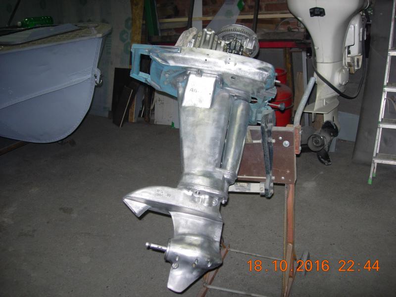

:) Вот фото! "Вылизываю "своего родненького! Позже уже в краске покажу. :roll:

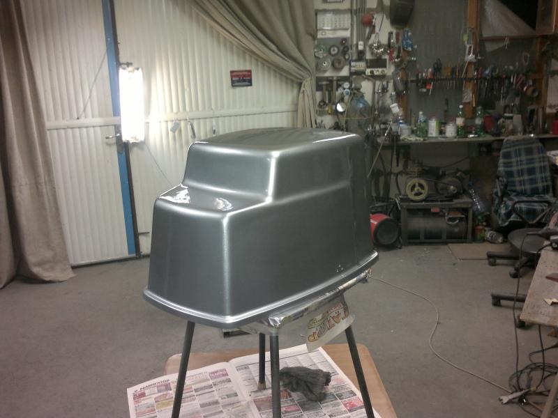

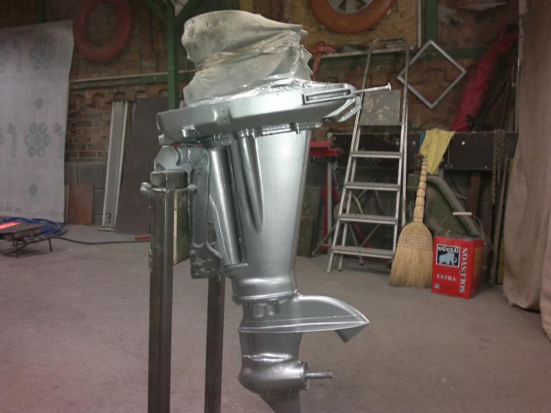

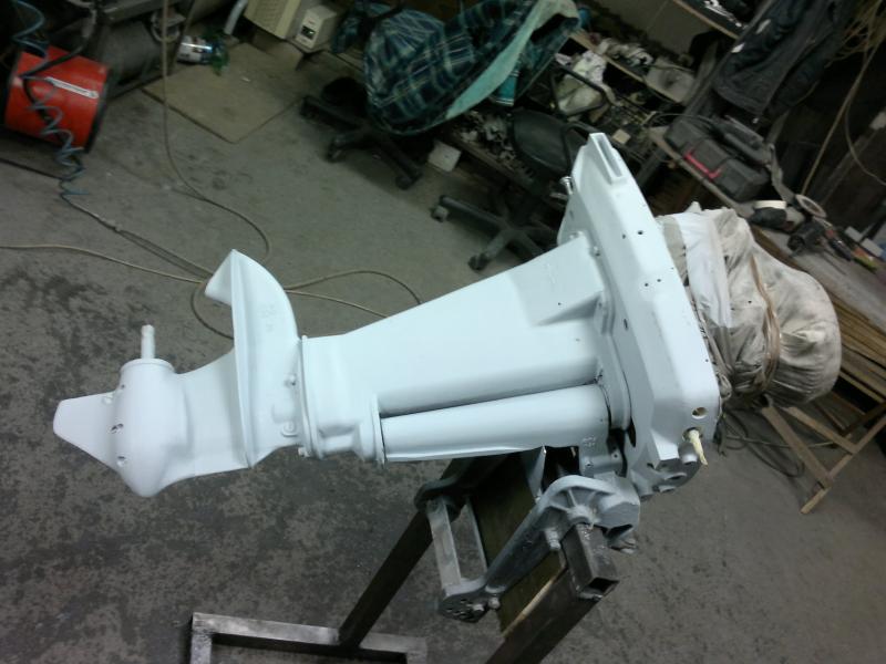

:yahoo: Урааааааа!!!!Получилось!!!!! :) Почти Хонда (по цвету)!!!!Теперь по весне второй мотор в этот же цвет и можно спарку ставить! А то Борис обидится :jokingly: Да и вообще после покатушек на"МОНСТРЕ" ползать со скоростью сорок с небольшим,будет скучно :(На станину внимания не обращайте .От этого мотора разобрана и покрашена отдельно. :pardon:

Зачтено получилось. В конце месяца тоже свою 30ку буду красить.

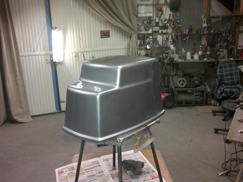

;) Нет,дорогой! Под порошковую краску ничего не надо.Только обезжирить,надуть и запечь.Ну мне было проще в металлик покрасить и лаком покрыть.Во первых полной разборки делать не надо,а во вторых ,от покраски лодки немного краски осталось.Ну не выбрасывать же её!? Вот и пригодилась.Смешал два цвета(из остатков),получился прикольный цвет.Ну собственно результат на фото. :pardon:Вот теперь надпись позакавырестей подобрать надо. Я шрифт и форму букв имею в виду.А может так оставлю.Пусть инкогнито будет.Думаю такая пара движков на транце Казанки и без обозначений всяких,будет хорошо смотреться! Моторы будут в цветом в тон цвету палубы :good:

Цвет классный!!!
По поводу порошка - вытащить резиновые втулки из опоры мотора перед запеканием обязательно!
Сколы на пере и не только после порошковой покраски реставрировать проблематично.

Цвет получился из двух частей "снежной королевы " и одной части "кварц 630".Краска МОБИХЕЛ.Лак МИРА С-210 2К.
