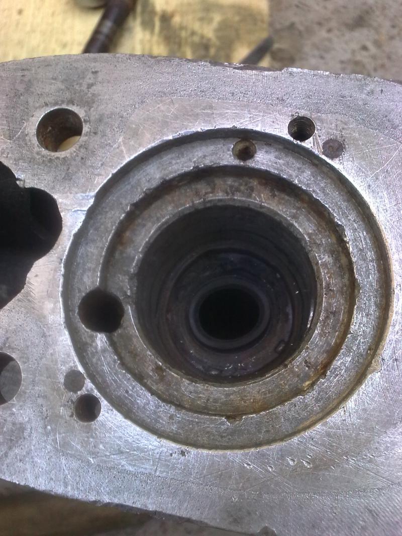

Порвал один сальник,при замене старого под 202-ой подшипник :pardon:,теперь не могу найти такой сальник в магазинах нашего города (сальник заказывал в интернете),кто знает на каких двигателях стоит такой сальник,чтоб в магазинах было легче искать :?
надо же было так лохануться :roll:
Если память мне не изменяет( посмотреть надо в гараже), 202 -сальник подходит о ВАЗ-2108.
Качество лучше чем у вылитых для Вихря.
Да и менять надо сразу пару.
cocain126
16.08.2012
125
26
ИГОРЬ
ОБЬ-3, ОБЬ-3
ВИХРЬ-30Э, Suzuki DT30. Evinrude Triumph 55 hp
Саша, а зачем ты вниз сальник забиваешь? Забей туда 2-а 202-х (закрытых,хорошо смазанных - 60202), только корпус нагрей, а сальники - 2 шт. сверху (подобрав простую головку из набора и проткнуть не проткнёшь, и забивать легче) Для чего он тебе внизу? Если через верхний вода попадет - подшипникам всё одно кирдык, а через 2-а вверху, да ещё и с двумя 202-и они стоят практически вечно( ну во всяком случае - у меня стоят). А про сальники не подскажу - сейчас поставил импортные, но по моему на 8-й коробке (как говорит Vol_K) такие сальники были (могу ошибаться - давно её не видел).
