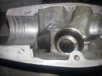

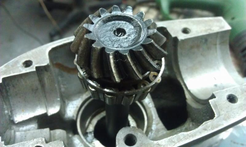

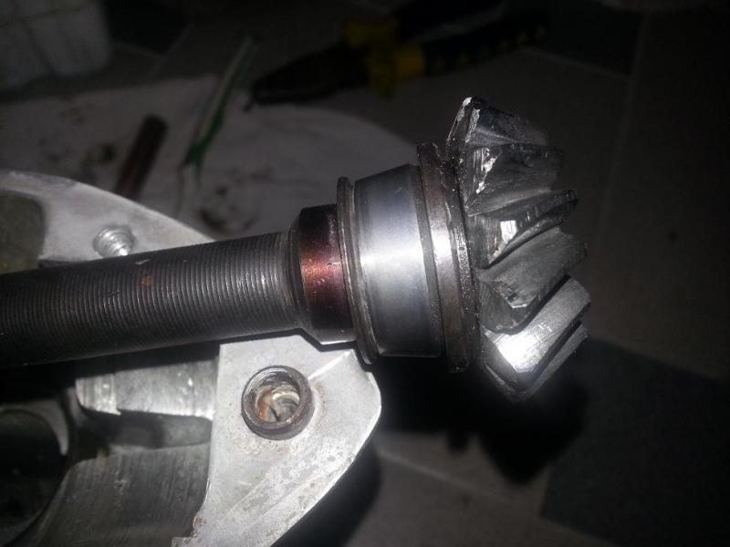

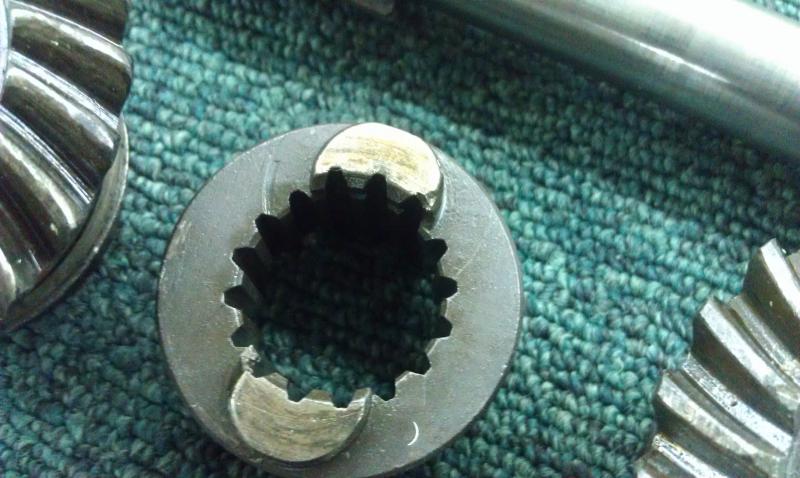

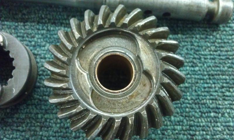

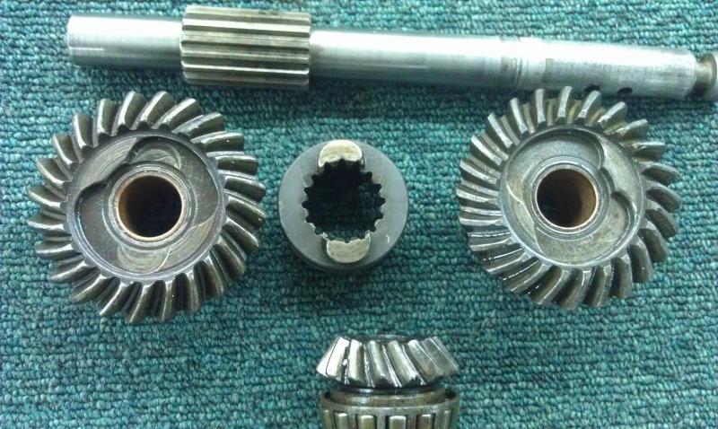

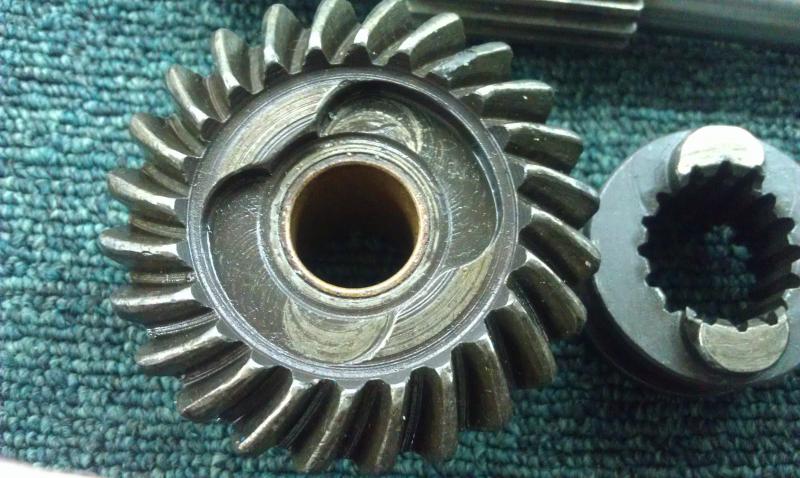

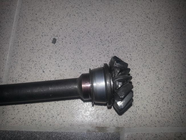

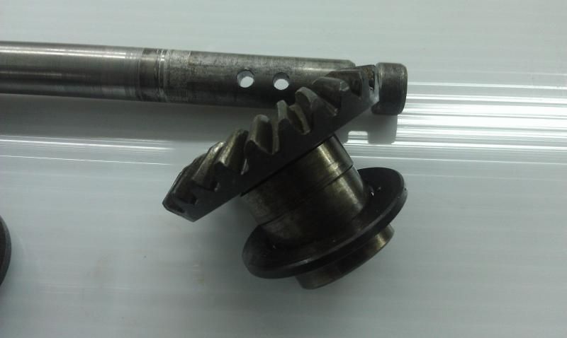

Форумчане, вечер добрый! Сегодня первый раз ыв жизни разобрал редуктор, выкладываю фото деталей на ваш суд, что да как.
До разбора попробовал покрутить за вал-шестерню, ощютил тычки похожие на закусование подшибника при износе. Где собака порылась? или это нормально?
фото подшипника надо по крупней, как то зеркало на роликах не очень. (может ошибаюсь). 202-ой как? в шестерне чуть зуб сколот. включение было не правильно отрегулировано (перетянуто) храповиком натёрло . стружка в масле была?

202- это который под помпой? Если да, я его менять полюбому буду! Насчет шестерни- так и есть, зуб обломон, можно ли эксплуатировать или в топку? Стружки в масле небыло, ни грамма, даже в нижней крышке, где по идее могла осесть, тоже стружки не наблюдалось, масло густое и черное, допускаю возможность, что масло вообще не езжанное. На роликах зеркало не ахти, а обойма нормальная ( на мой взгляд) следов корозии или выбоин на обойме точно нет, если нужно, могу сфотать.
Насчет валшестерни - можно оставить, или кирдык?
шестерню - скол можно алмазным надфилем, острые края загладить,
подшипники, оставить или нет - тебе ездить.
что увидел - то сказал
Масло нигрол всегда становится черным, после того как мотор постоит несколько часов, после остановки. Осадок просто так не увидишь в черном нигроле.

он стоял без работы 2 года точно, думаю стрцжка бы осела в крышке, там конечно был похожий на пыль небольшой осадок, но стружки ( в моем неопытном ) понимании не было. Но ведь я первый раз разбираю редуктор. поэтому уверен, что могу заблуждаться в очевидных для вас вопросах. поэтому и прошу помощи спецов. как понял, детали можно все оставить, только правильно отрегулировать?
Этот осадок и истирает детали. Они еще пригодны для дальнейшей эксплуатации.
