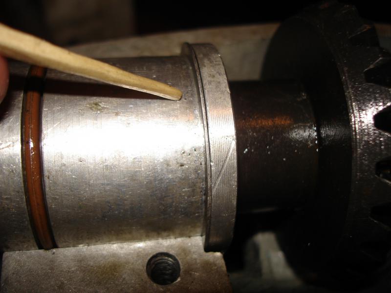

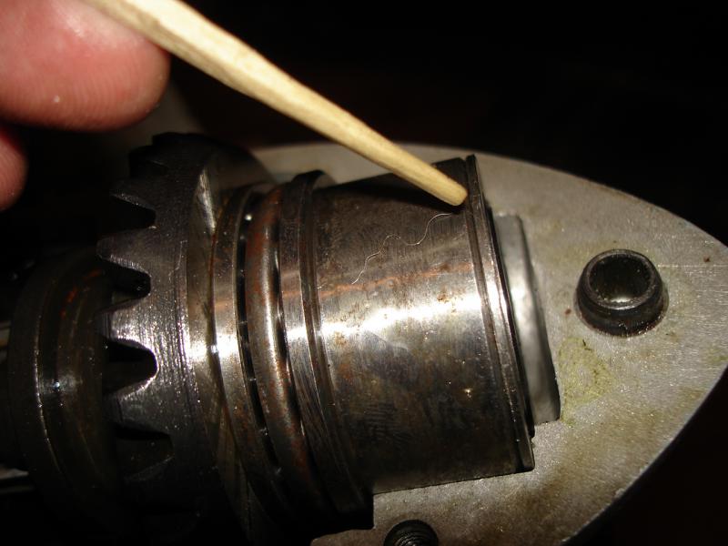

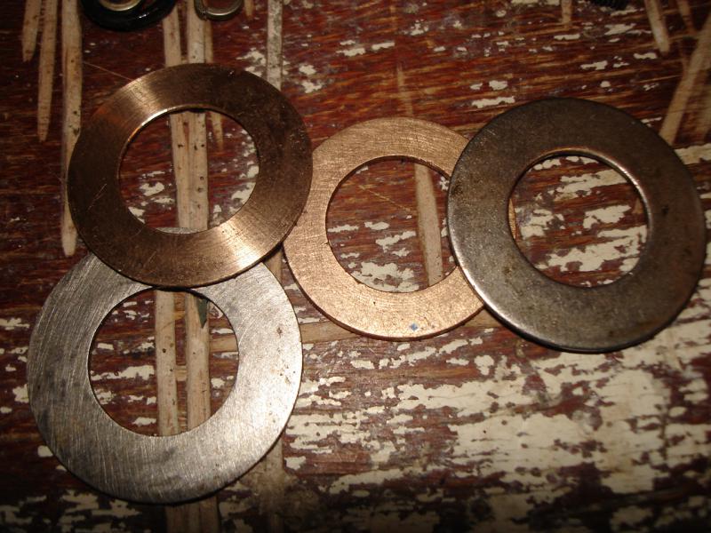

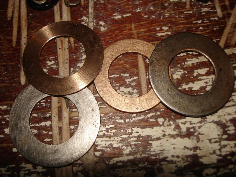

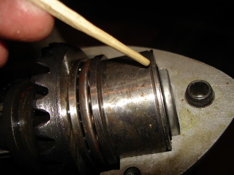

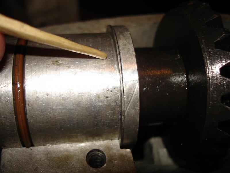

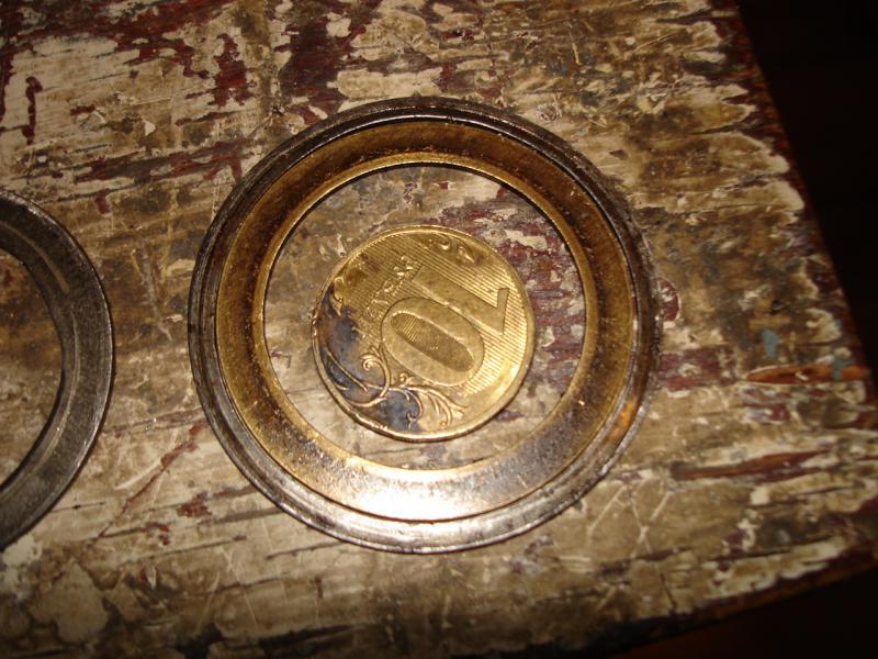

Саша, вот фото : на первом - маленькие шайбы ставлю на вал (между подшипниками стакана редуктора и шестернёй задней передачи - у тебя их нет)
на втором - большая шайба (наружняя) это шайба ставится на стакан редуктора ( регулировка зазора шестерни задней передачи) их может быть 1 или две . Внутри - шайба регулировки передней передачи, она поменьше чем на стакан. Их тоже может быть несколько. Раньше, на редукторах старого образца шайбы были из латуни, а теперь они стальные( но можно ствить и те и те - на редуктор нового образца, на старый только латунь). Третья шайба, ставилась под конический подшипник вала шестерни - она самая маленькая ( я НАДЕЮСЬ - ты его не снимал с вала для промывки).

Огромное спасибо Игорь! роликовый подшипник не снимал с вала,у меня шайба с редуктора совсем другая,на сколько я помню,буду собирать редуктор сфоткаю))

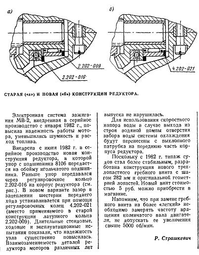

Для информации ( КиЯ № 103, стр. 36).

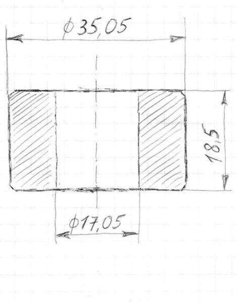

Всем добрый день.Подскажите пожалуйста,кто может,размеры бронзовой втулки стакана редуктора-хотел выточить новую,забыл смерять(работаю в другом городе).Пошарил в нете - не нашел,заранее спасибо.

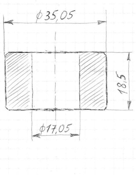

Сам такие втулки не ставлю, но новая имеется(сосед отдал).Замеры получились вот такие:
kozlovigor_1980
30.01.2013
89
игорь
метла
вихрь-30э
Константин большое спасибо,то что нужно! :good: Сначала тоже думал ставить подшипники,но получилась такая хрень с валами.
