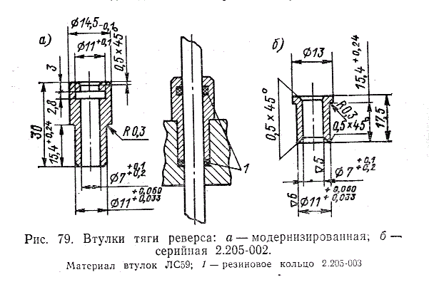

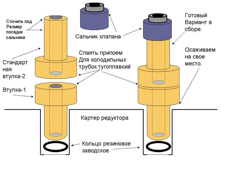

А у кого есть чертёж втулки под маслоотражающий колпачёк на тягу реверса? А то надо токарю чертёж он по образцу не хочет.

Я дал токарю родную втулку и колпачек, объяснил что надо это со членить и все.

Книга Страшкевича "Вихрь" без секретов", стр. 172, на стр. 210 есть ещё один вариант модернизации. Книга выложена на этом сайте.
Вот такое выкладывали на форум, срисуй.

Всем спасибо уже сам нашёл именно у сташкевича. Но втулку сделал длинной в ровень с разъёмом редуктора, чтоб сальник легче менять было.

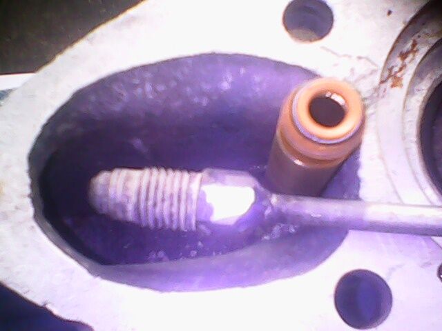

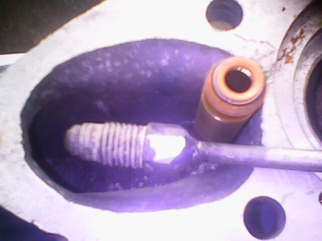

Подскажите ещё один момент. Хотел сделать сапун с редуктора, но теперь засомневался в надёжности идеи.
Там где стоит трубка (на фото) толщина стенки всего 5мм резьба на трубке 10х1.25 будет ли это надёжно держаться? На эпоксидку и тп ставить не хочеться ведь кто знает может открутить надо будет.
