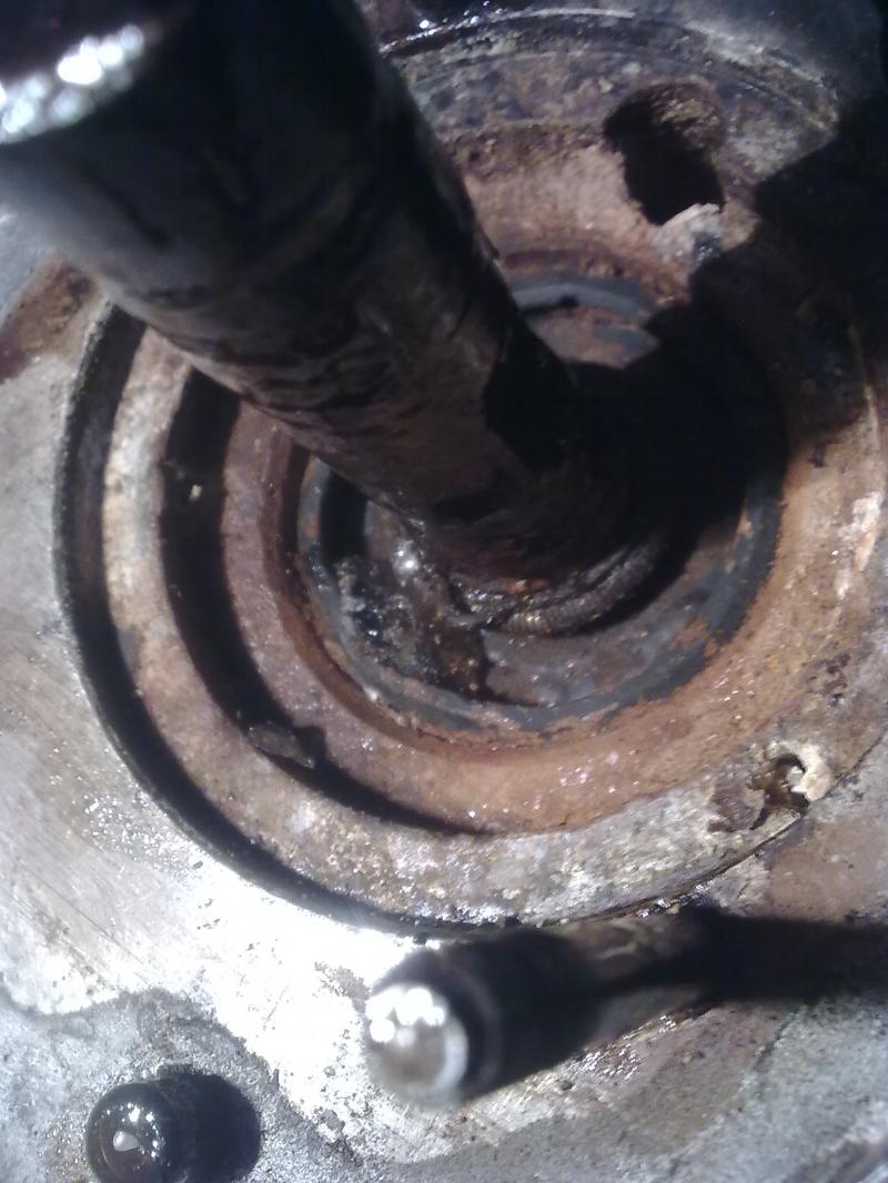

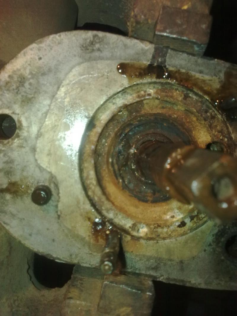

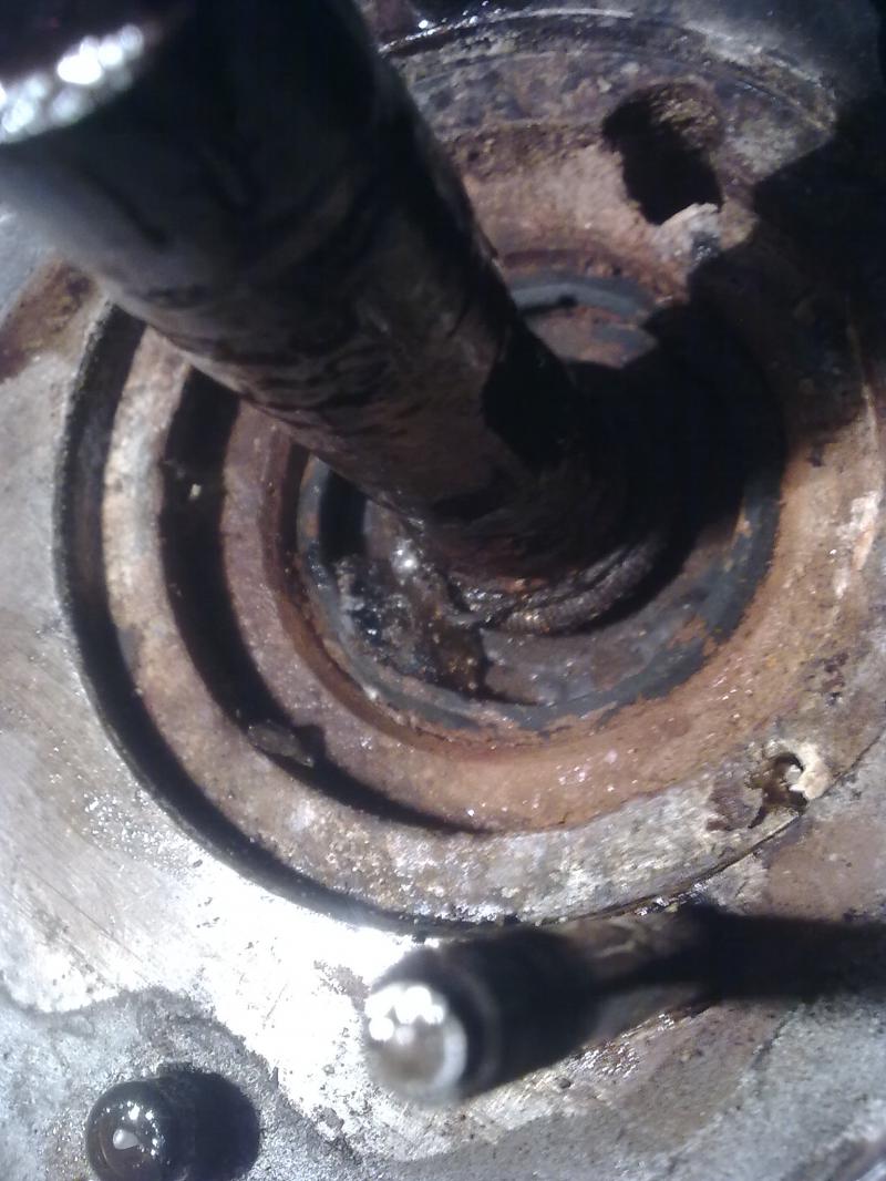

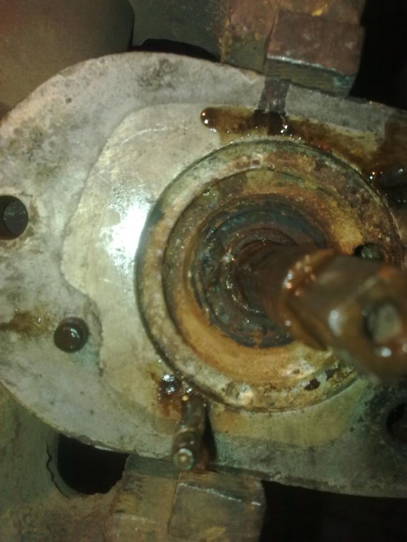

Ребята подскажите! стоит ли менять вал-шестерню,вот такая коррозия на нём :unknown:

Саша , ты на фото показываешь не вал, а сальник. Сними сбоку, чтобы была видна именно вал-шестерня. Но я тебе советую разобрать редуктор, вытащить вал-шестерню, сальники, Посмотреть на вымытые в бензине все детали редуктора, включая подшипники. Если нет измерительного инструмента, то одень крыльчатку и посмотри, как она сидит. Может это не выработка, а просто налет ржавый. Разбери стакан и замени резиновое колечко в нем, если сальник хороший. дествуй сейчас. На воде будет сложней, особенно, если нет запасного редуктора. И редуктор не всегда легко вскрыть-болтики заржавели, если не замазаны их головки герметиком.
Просто другого фото не было :roll: ,а я уже редуктор разобрал,только вал-шестерню осталось снять,измерительный инструмент имеется,если вы про штангенциркуль :)

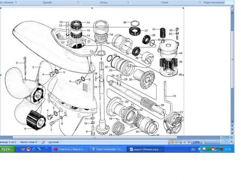

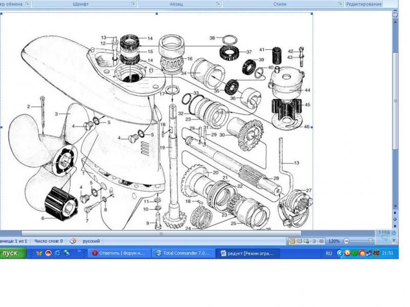

И еще хотел спросить :) ! для чего нужна винт-пробка номер 4 на рис.,которая находиться с верху - с права относительно двух других,ни где ответа не смог найти,я так думаю для смазки подшипника вал-шестерни???

Это 3 пробки-заглушки. Нижняя перекрывает сливное отверстие (нигрол и вода, если есть). Одна верхняя для смазки подшипника 202, вторая для заливки нигрола и как дренаж, чтобы быстрее вытекал нигрол из нижнего сливного отверстия. Кстати в стакане 34 не показано колечко уплотнительное резиновое с внутренним д.17мм со стороны гребного винта. Именно оно не дает воде попасть в редуктор со стороны ГВ. Сальник 35, чтобы не вытекал нигрол при работе двигателя, когда внутри редуктора избыточное давление.

Конечно, очень много советов по восстановлению ржавой вал-шестерни. И каждый по своему прав, потому что сам сделал и вал работает. Основная масса спецов считает, что лучший способ это хромирование. Потому что ржаветь в этом месте уже никогда не будет. Причина в том, что хром не только ложится сверху хромируемой детали, увеличивая ее диаметр, но еще идет процесс проникновения молекул хрома во внутрь стали между ее молекулами. Поэтому он никогда не облезит, в противоположность никелю. А как сохранить заводского исполнения вал-шестерню. Необходимо сразу после окончания сезона снять помпу, насухо протереть и смазать вал-шестерню смазкой для консервации. Не солидолом (за зиму вал от остатков воды поржавеет в несколько раз больше, чем за навигацию). После каждой поездки просушить помпу внутри. Согласен, смешно. Никто не делал и не собирается, потому что не знает как. Да и мысли такие приходят не каждому. Горячим сухим воздухом через заборник воды, проворачивая при этом коленвал. При этом улетучится влага и из рубашки охлаждения двигателя, полость которой гниет еще быстее вал-шестерни. Особенно в соленой воде. Уже не смешно. Вопрос, где это все взять каждому. Подойдет фен, естественно не для волос. Давайте обсудим. И вместе посмеемся, если что. Это сообщение разместил в 2-х темах.
