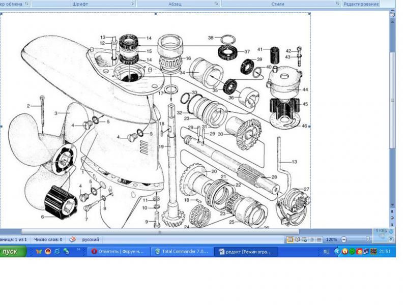

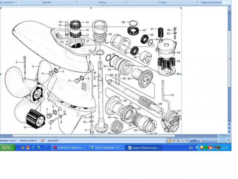

Разобрал помпу. И не нашел шпонку крыльчатки.
Под пластиной(зеркалом) обнаружил три металических кусочка по 1.5 - 2 мм.И все.
Вопрос. Какая она ( шпонка). Из чего делать, размер?
В каталоге обозначают как Ролик игольчатый.

у тебя вал с отверстием или лыска под шпонку материал сталь 45 подойдёт, хвостовик от сверла ,подходящий ролик диаметром 3 мм
Отверстий на валу нет.Вал как на картинке.
Что, просто взять кусок сверла и вставить в паз крыльчатки?
Паз с фрезерован на валу, туда как раз шпонка вставляется (№18 на рисунке) и с верху одевается крыльчатка!
Да помоему 4мм длинна(померей по лыске) обозначена 18 ставь паралельно вал шестерне
