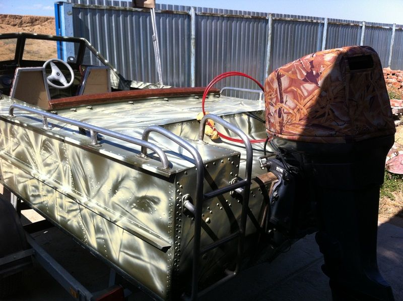

Здравствуйте. Видно не внимательно читали. Заводскую краску - серебрянку до метала не снимал, только где вспучилась, остальное просто заматовал. Про кол-во краски тоже писал.

Очень понравилась реконструкция лодки. Делали настоящие специалисты своего дела. Не знаю, убрали ли Вы все детали из ржавеющей стали или нет, но на фото видно заводское крепление для колес. Если нет, то со временем оно может разрушить корпус лодки. Я в своей Казанки-5М2 тоже кое-что поменял внутри и сделал второй борт: вложил дополнительный пенопласт и закрыл его съемными тонким листами АМг5. Увеличилась непотопляемость и внешний вид салона: не видно шпангоутов. Вопрос-просьба: какую максимальную скорость развивал этот красавец?

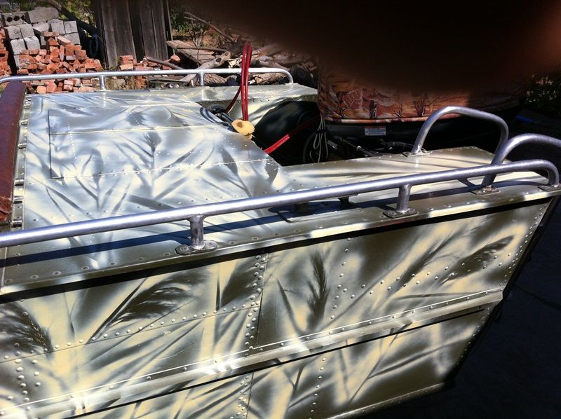

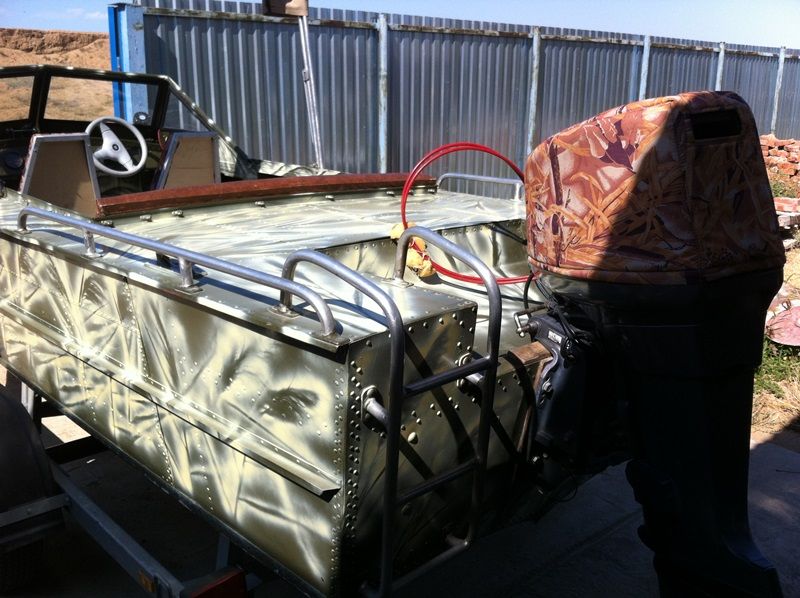

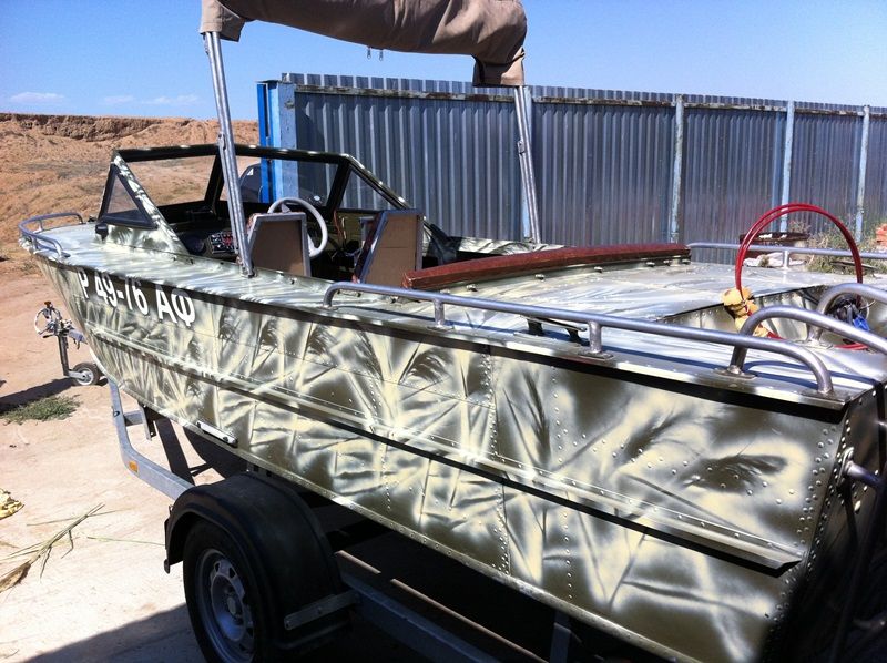

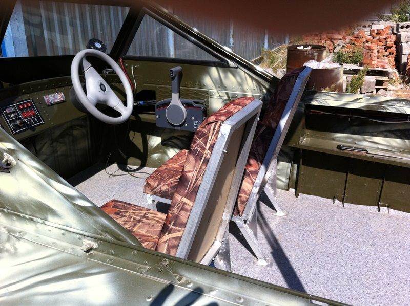

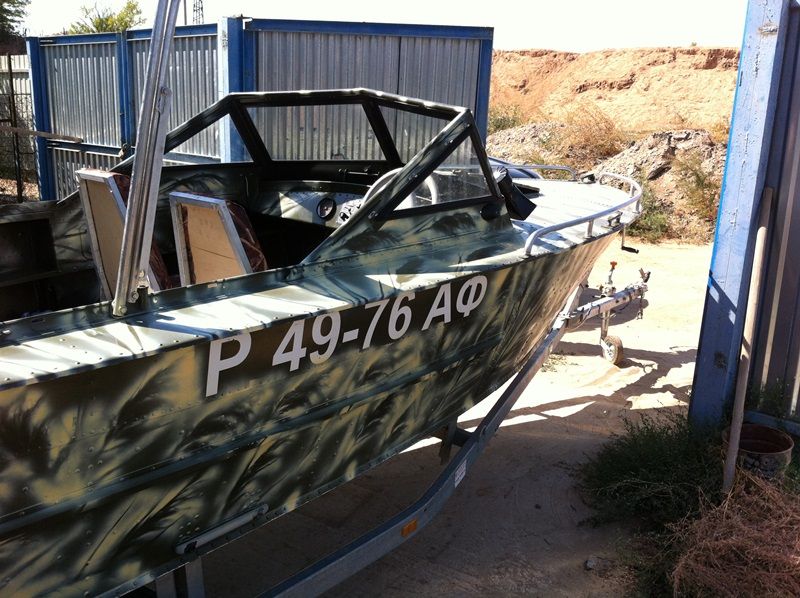

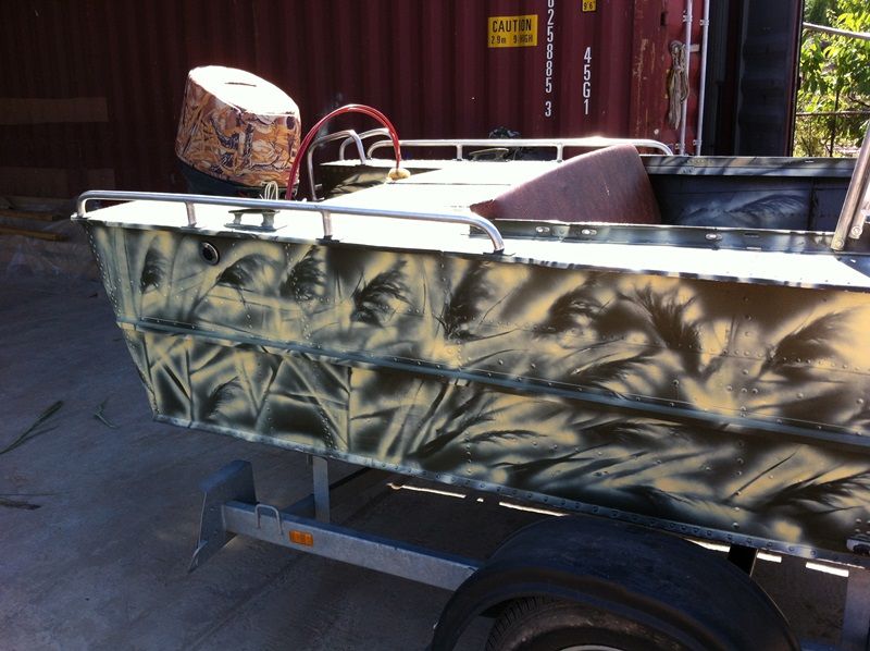

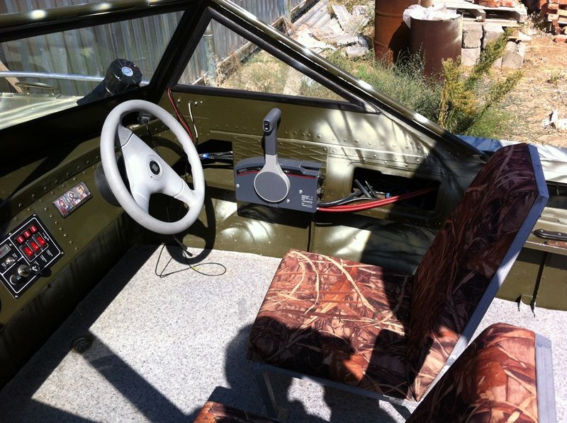

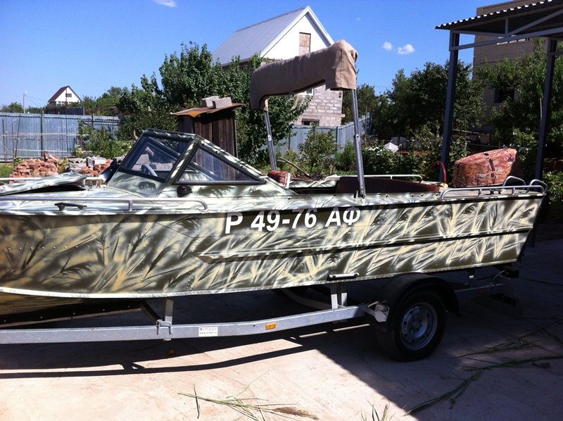

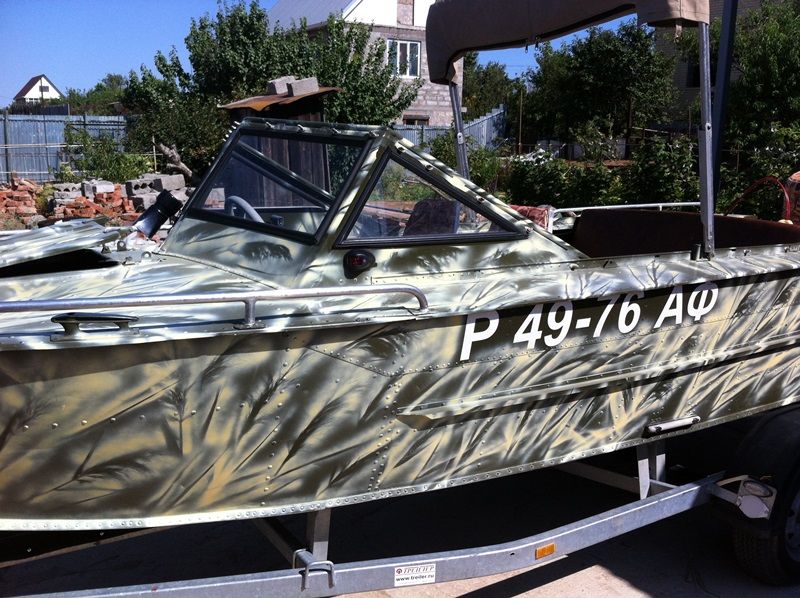

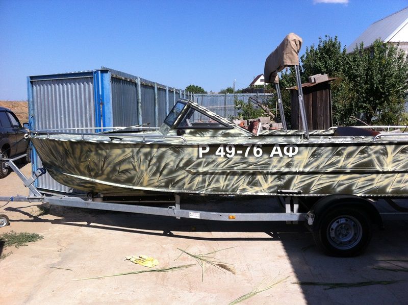

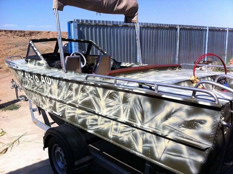

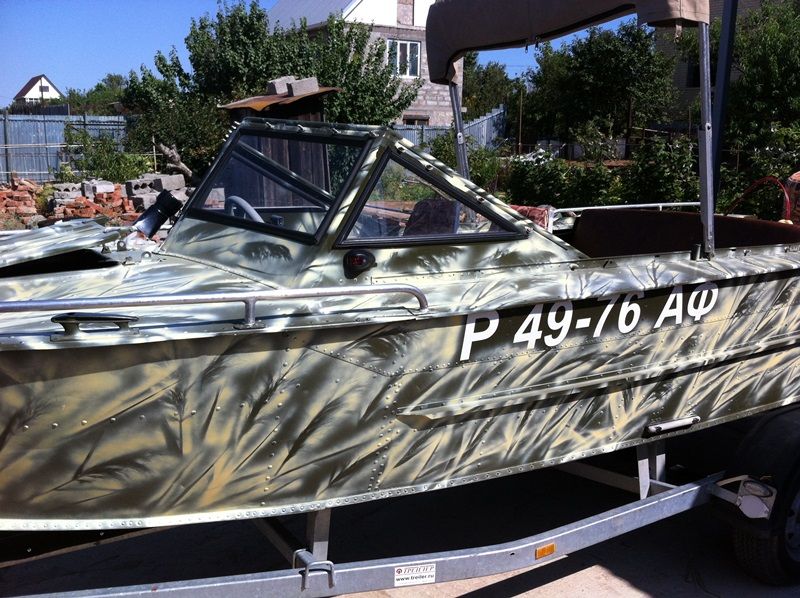

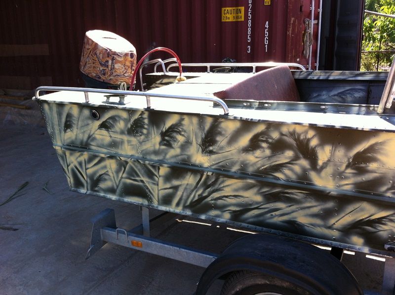

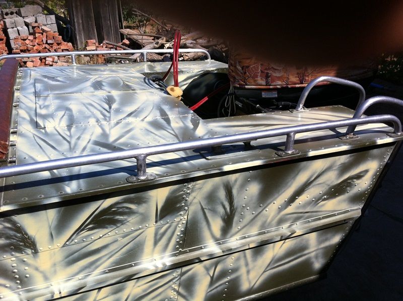

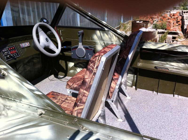

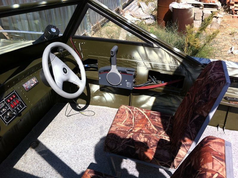

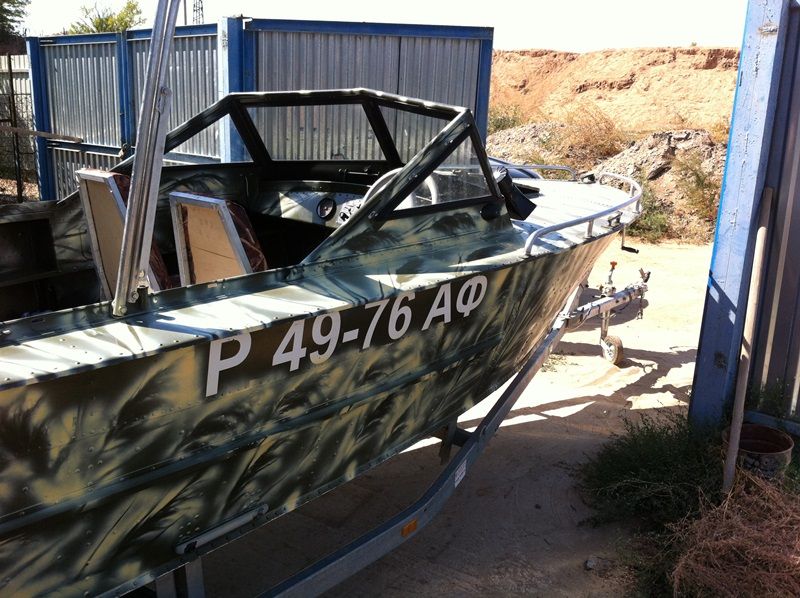

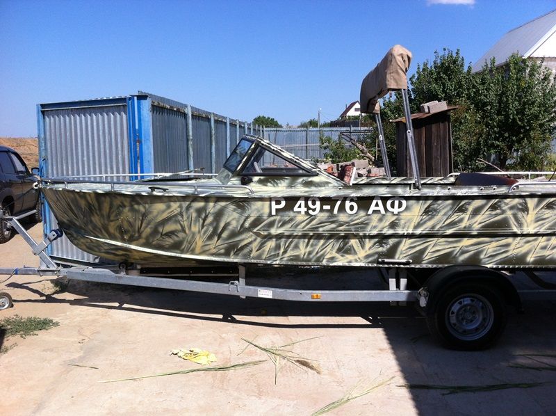

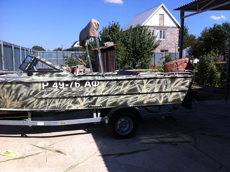

Привет парни!!! Давно не писал ничего нового. Время показало что пластиковые сидухи на стойках для моих целей не подходят. Спать не удобно. Выкинул их нафиг и заказал сидухи под себя (на фото видно). Кроме того сегодня сделал немного повеселее раскраску. Вот что получилось. Фотки сразу в студию. Мне нравится! А как Вам? :roll:
saratovfest
10.07.2012
898
349
Вадим
Казанка 5М3, Monterey-228
красавец!!!
так понял что основной цвет-хаки
а потом белым через трафарет всю эту красоту напылили?

Зачетно! Очень даже расцветочка подошла!
Я вот над своим все колдую, да времени нет. Вчера панельку с тумблерами как у Вас установил, на днях все "электричество" подключать буду.

Sparco095 сказал(а):
Привет парни!!! Давно не писал ничего нового... Вот что получилось. Фотки сразу в студию. Мне нравится! А как Вам? :roll:
Здорово Серёг! Улучшайзинг гут! :good:

Да пылил на Хаки. На все ушло три балончика краски Мобихел, цвет светлый беж (подбирал под цвет сухого камыша). На даче нарезал камыша, и вперёд. Обезжирил растворителем, прикладывал и пылил.

Серега расцветка заи...ись. Утка теперь вся твоя. А сидухи тебе Леха ваял? А по тентам еще Николай на З.Комодемьянской неплохо шьет(Не реклама)
Sparco095
16.02.2011
227
30
Астрахань
Прогресс-2-limited (модернизированный)
YAMAHA 55 BETL
Да, ты угадал. Сидухи Лёха забубенил. А про Николая-бораду я знаю. :)
