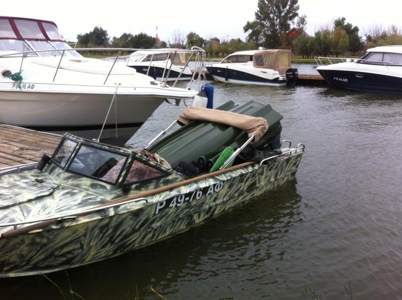

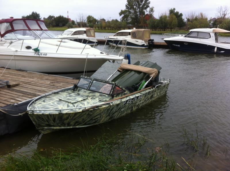

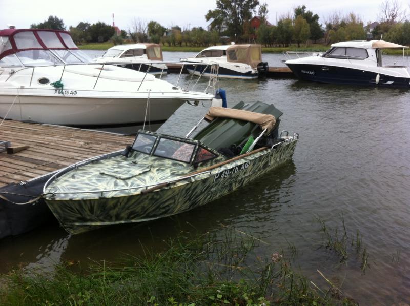

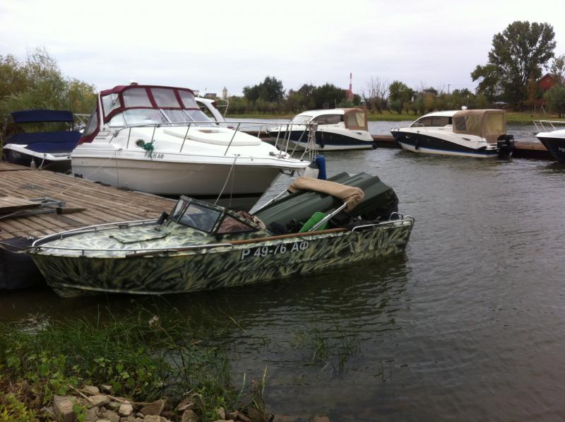

Приветствую всех, парни! Вобщем сгоняли мы на раскатную часть каспия, на открытие охоты 2014 г. Самым подходящим способом транспортировки маленькой лодки оказался такой! На носу не проканало, т.к. обзор закрывает, а смотреть поверх стекла не вариант, т.к. ехать 3 часа в один конец. Пробывали поперёк на корму, но брызги летят в неё, а от неё в салон. После часа езды пришлось положить в салон. Теперь думаю на счёт торги на корму, на будущее. Сегодня ходил к своему мастеру на завод. Как сделаю, фотки выложу. На фото в полной амуниции: в богажном отделе в корме 120 литров бензина, мотор ямаха-5, мешок подсадных, ружья, патроны, два спальника, провизия и водка с пивом на три дня, газовый балон, плитка, и.т.д. :)
Кстати, охота была не очень! Двое суток лил дождь!
914
Ну вот Серёг всё и разрешилось, практика она завсегда лучше чем теория :D ....
