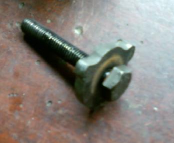

Привет всем, ребят есть кто в Казани может помочь, не могу кв раскрутить 7 ключей сорвал уже
То у тебя ключ такой. Отверстие под шплинт, фиксирующий болт, точно сквозное? Знаю случай (нарочно не придумаешь), когда вытаскивали шплинт и его кусок отломился и остался в отверстии, зафиксировав с одной стороны тело головки болта и картера (видно отломился в месте загиба шплинта). Ключ в головку болта входил, но не могли выкрутить. Естественно, согнули остаток шплинта.
Шплинт целый и не вредимый вытащил, отверстие шилом проверил

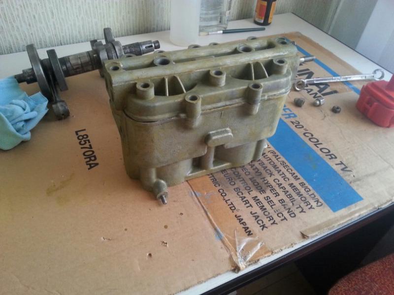

И вопрос по делу, снял наружнюю обойму игольчатого буду ставить 1000807 5шт надо ли оставлять латунную шайбу или без неё можно?

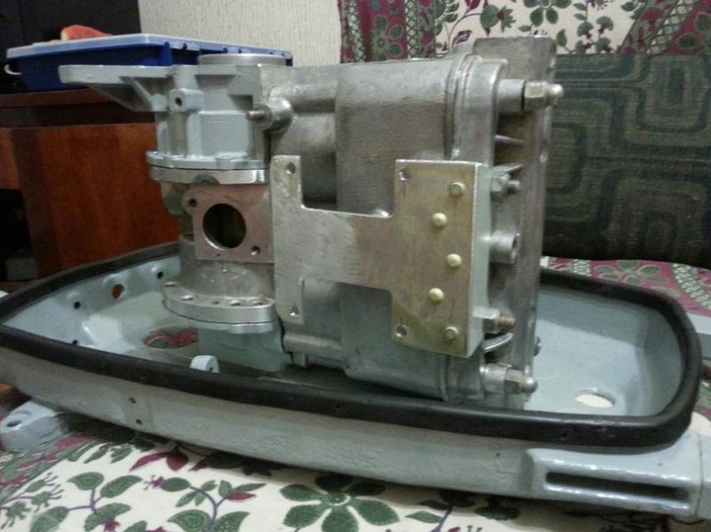

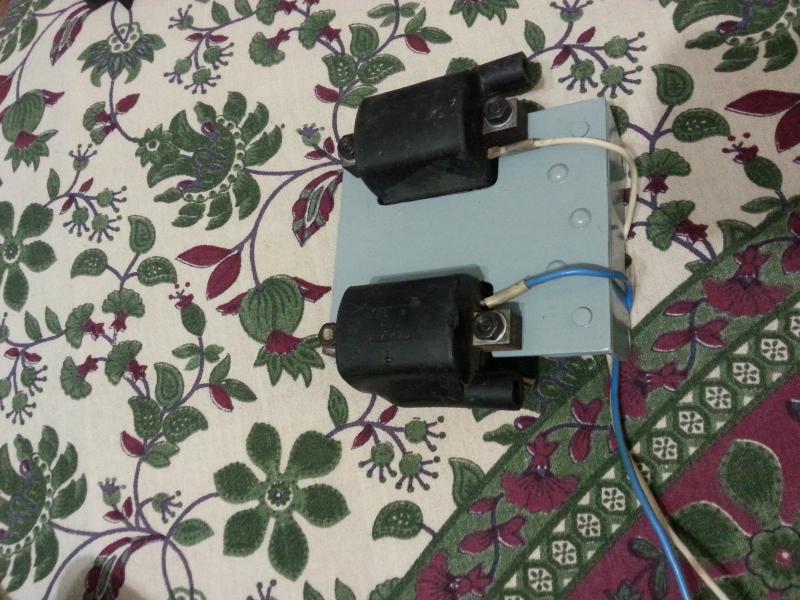

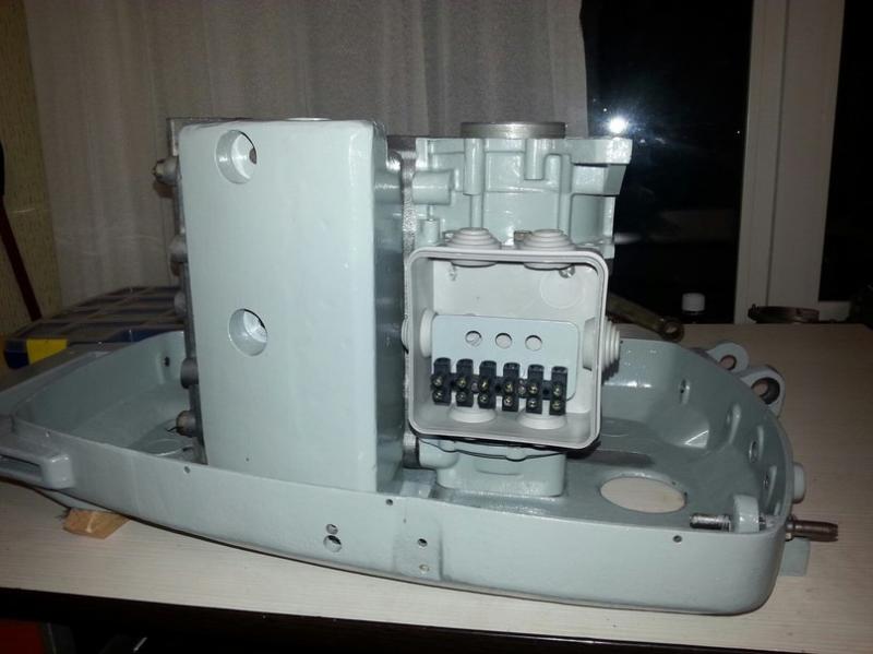

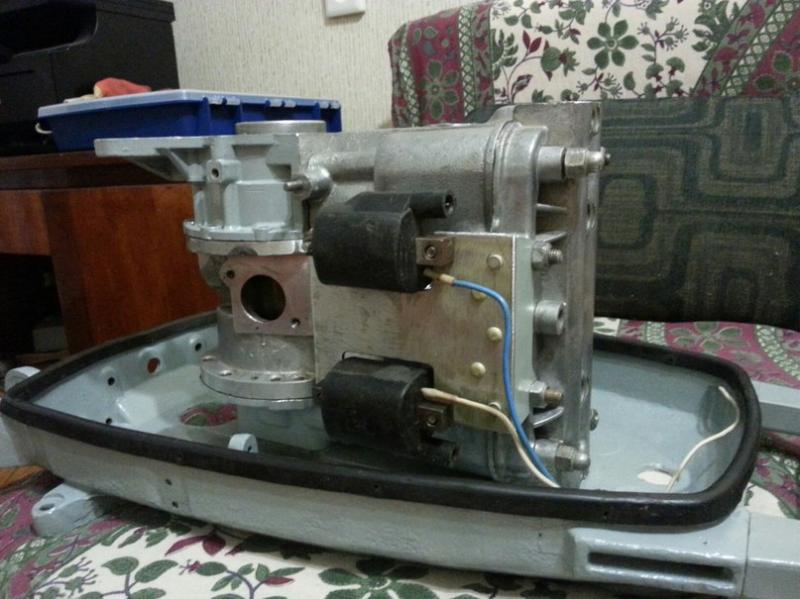

Продолжаю по тихому делать дела! пока на этом всё, редуктор лежит на полочке ждёт верхушки)
леонид-2
29.08.2012
Леонид
Обь-М
Вихрь 20, М, 25, 30, Ветерки
уголок под катушки делай сталной : дюраль трескается от вибрации, катушки сразу на него крепи!

Калян116рус сказал(а):
Привет всем, вопрос к электрикам, почему нептуновская контактная зажигалка сгорела на вихре???
:shock: :shock: В контактной зажигалке в общем-то нечему гореть. Тем более на Вихре с его более слабыми магнитами маховика.
А ведь сгорела!!! Сгорела обмотка на одной из катушек, поставили почти новенькую всё чётко работало но не долго, когда сняли маховик обмотка прям синяя стала :eek:
Синяя она стала по 2-м причинам, 1- замкнут выход катушки (причина в надежных соединениях и ненадежных коромыслах контактных групп) 2- Межвитковое замыкание в самой катушке (следствие "качества" изготовления провода, намотки провода, температурный режим )
