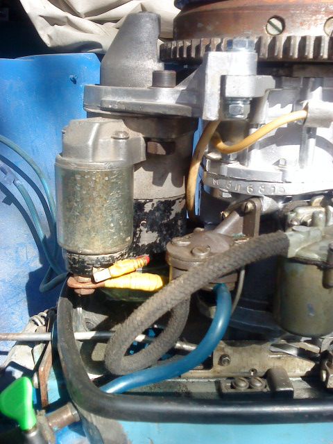

Вот и я стал обладателем сея чуда техники, мотор достался в бездыханном состоянии, заводился с 200 раза и на одном горшке, за три дня ремонтотерапии ожил и рвется в бой :yes: заводится с первого потяга, но теперь охото стартер, просмотрел кучу всего, но цена кругом 4500 и т.д. есть ли варианты по дешевле, так максимум в 2000 уложиться!!!??? :unknown:

Нашёлся бюджетный стартер.... :good:
Re: Бюджетный стартер на вихрь 25!!!!
Ну да, за 1тыр. на базаре в идеальном состоянии :yes:
с запора забудьте, он крутит в другую сторону. переделать........ как просто и дёшево не представляю.
пускачёвский ст367 тоже как вариант (это если даром\за пузырь). если покупать, то 10-ки имхо тоже предпочтительней, т.к редукторный

Я ещё замечаю переходник, что за переходник такой?
Там нет переходника, только самодельная шайба-прокладка в соединении стартер-кронштейн. Прочти тему по ссылке что я кидАл выше ;)

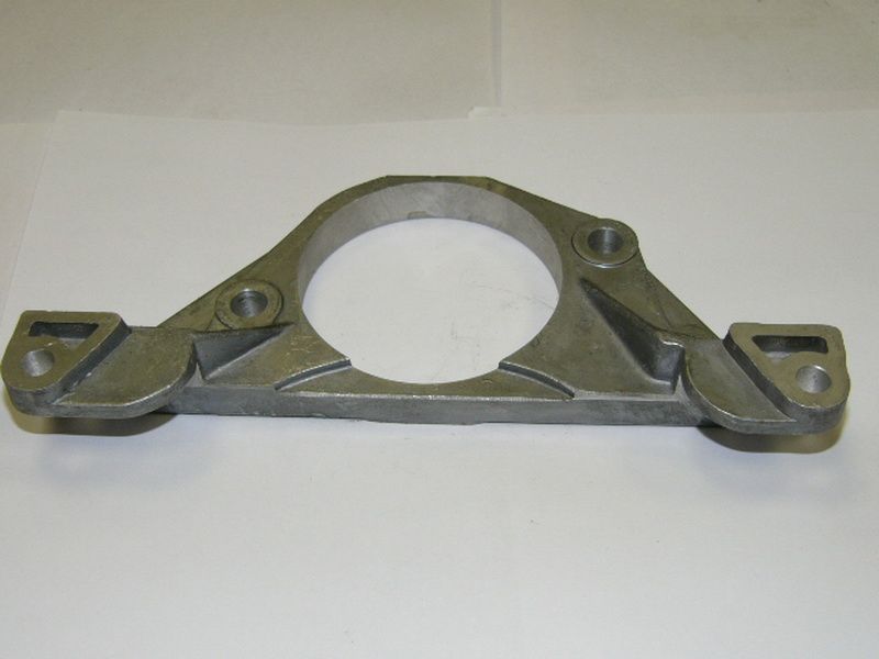

А конштейн чё за и откуда?
Продаются готовые, ну у нас в магазине и на рынке точно :pardon:
