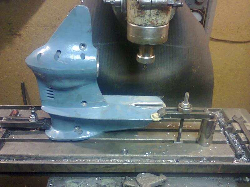

Прошу подсказать, пропало охлаждение на холостых на зеркале выработка под отверстием в ширину миллиметра 4 в глубину 0.5 примерно
может ли это быть тому причиной??? И еще вопрос как снять с редуктора штырь? Мне подогнали редуктор а там штырь а у меня этот штырь на сапоге может как то можно убрать или с сапога или с редуктора

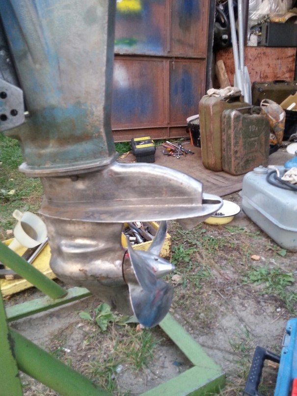

редуктор установлен, теперь жду время испытаний!!!

А чё все молчат про мой редуктор))) как вам???

Если разговор идет про вырез то только громче работать будет,нужно чуть по другому делать да и винт родной можно доработать вобщем ничего удивительного пока не видно :unknown:
Чтобы можно было увидеть прибавку нужно начать хотя бы с этого.

А чё аппендикс не отпилил...!!! :lol:

А то что выпуск по свободнее не влияет на заводку?
Re: Бюджетный стартер на вихрь 25!!!!
Коль, для завОдки нормально отрепитированного Вихря достаточно "контрольки" на дейдвуде, а этот вырез правильно подмЕтили - только звук увеличивает... ну как "прямоток" на ТАЗиках: грохоту много - результата нет :D забЕй в поиск "щелевой выхлоп" ;)

Влияет конечно но обычно хватает того отверстия что по заводу есть,ну можно еше пару рядом ковырнуть на всякий случай. Больше влияет на запуск изношеная поршневая и хреновые золотники.

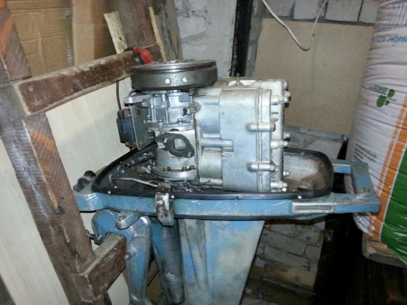

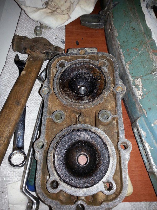

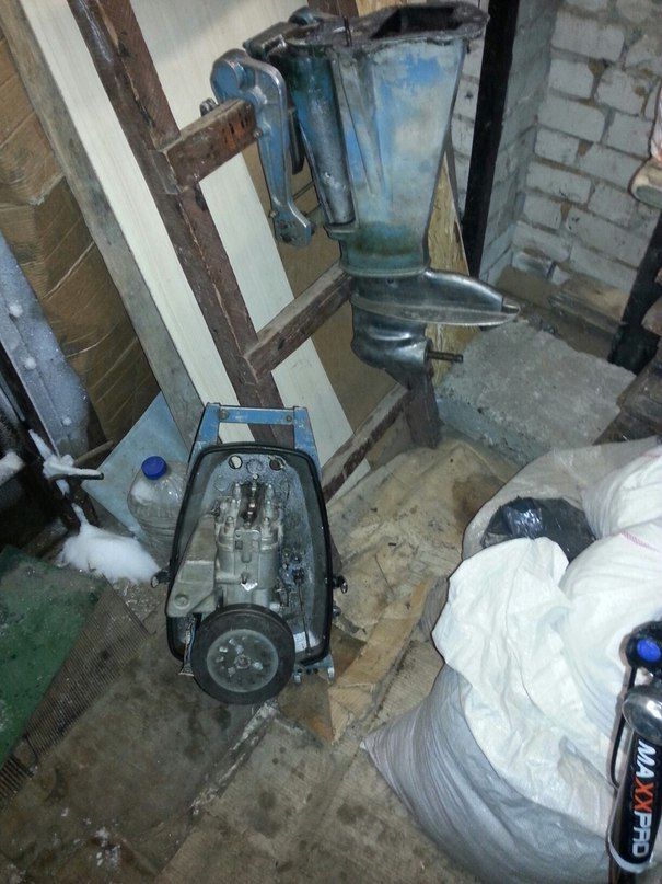

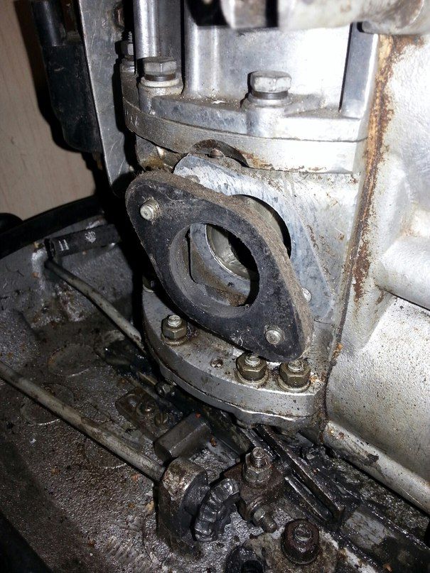

Продолжу ка я, решил полностью перебрать и преобразить зверя, по ходу хочу модернизировать!!! Прошу дать совета мудрецов сия совета :)

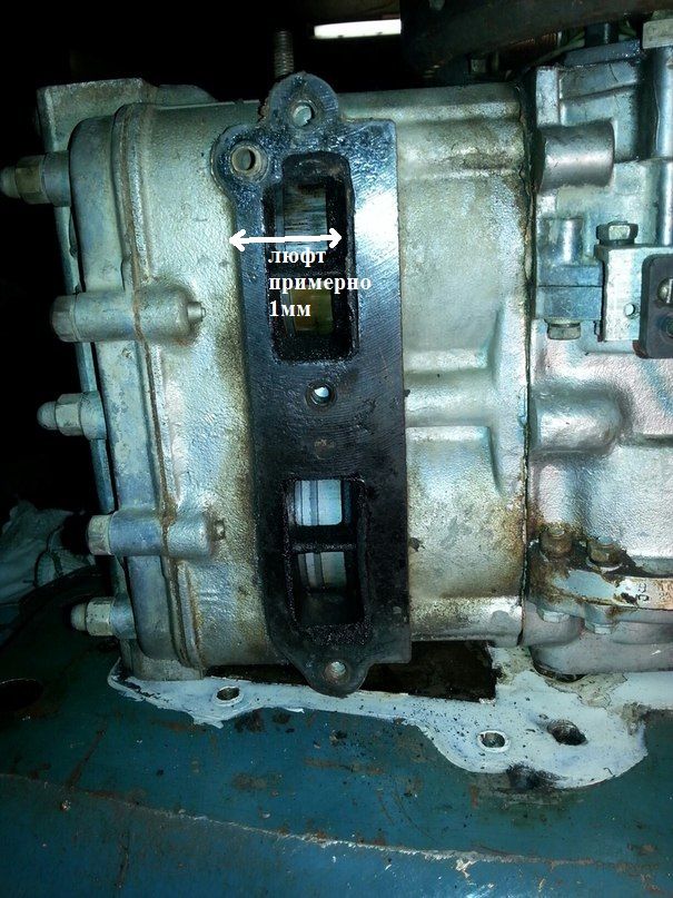

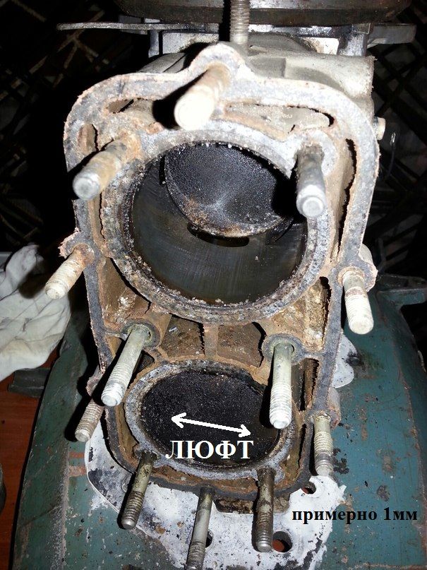

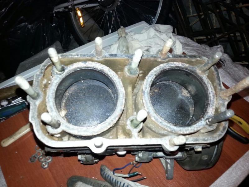

Есть люфт на поршнях, везде в разные стороны, насколько это плохо, насколько я попал?

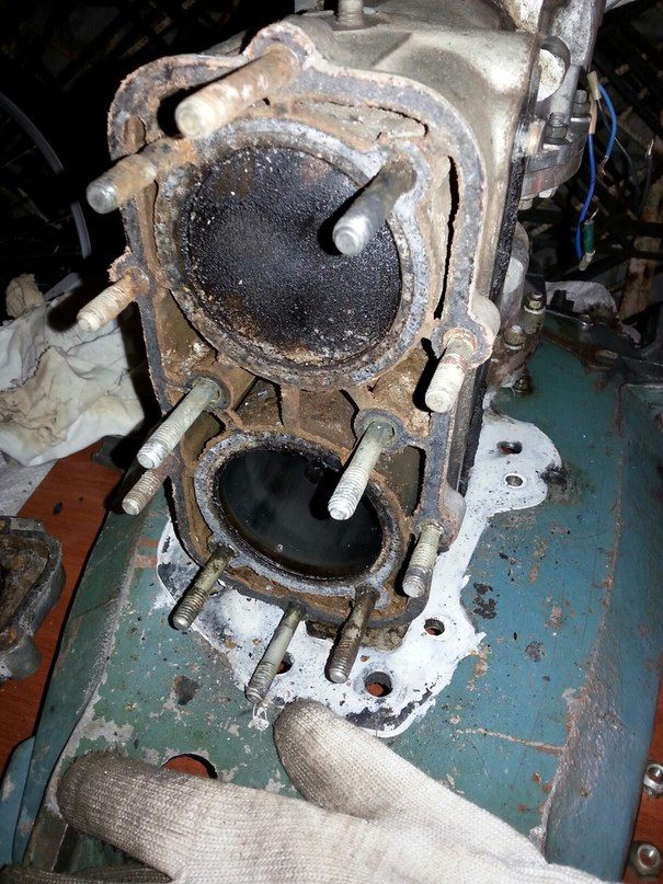

Что за шуга в верхнем? Воду что ли сосет?
Не понял?

Белые крупинки.

Еще глянь: на верхнем в месте прилегания прокладки коррозией поедено.
ага, а торцевать на сколько можно?
леонид-2
29.08.2012
Леонид
Обь-М
Вихрь 20, М, 25, 30, Ветерки
до 2 мм

Еб@ть у тебя нагара!!!
Какое масло льёшь? Какая пропорция?
1 354
Леонид раз уж начал советовать советуй. В какой плоскости люфт норма, а в какой жопа? Вон Михаил спрашивает, почему 2ва милиметра? Ты какой то лед заметил, который может быть просто конденсатом из за открытых окон продувки, а люфт на шатуне не заметил.
Мотором 2 раза пользовался, 1:40 лью лукоил)

реф-мех сказал(а):
леонид-2 сказал(а):
Ты бы хоть написал, зачем торцевать и что потом необходимо сделать.
Завтра плоскость проверить попробую, может и не под фрезу, а что потом необходимо сделать после фрезы?
Там много было льда, это может быть и не прокладка?
