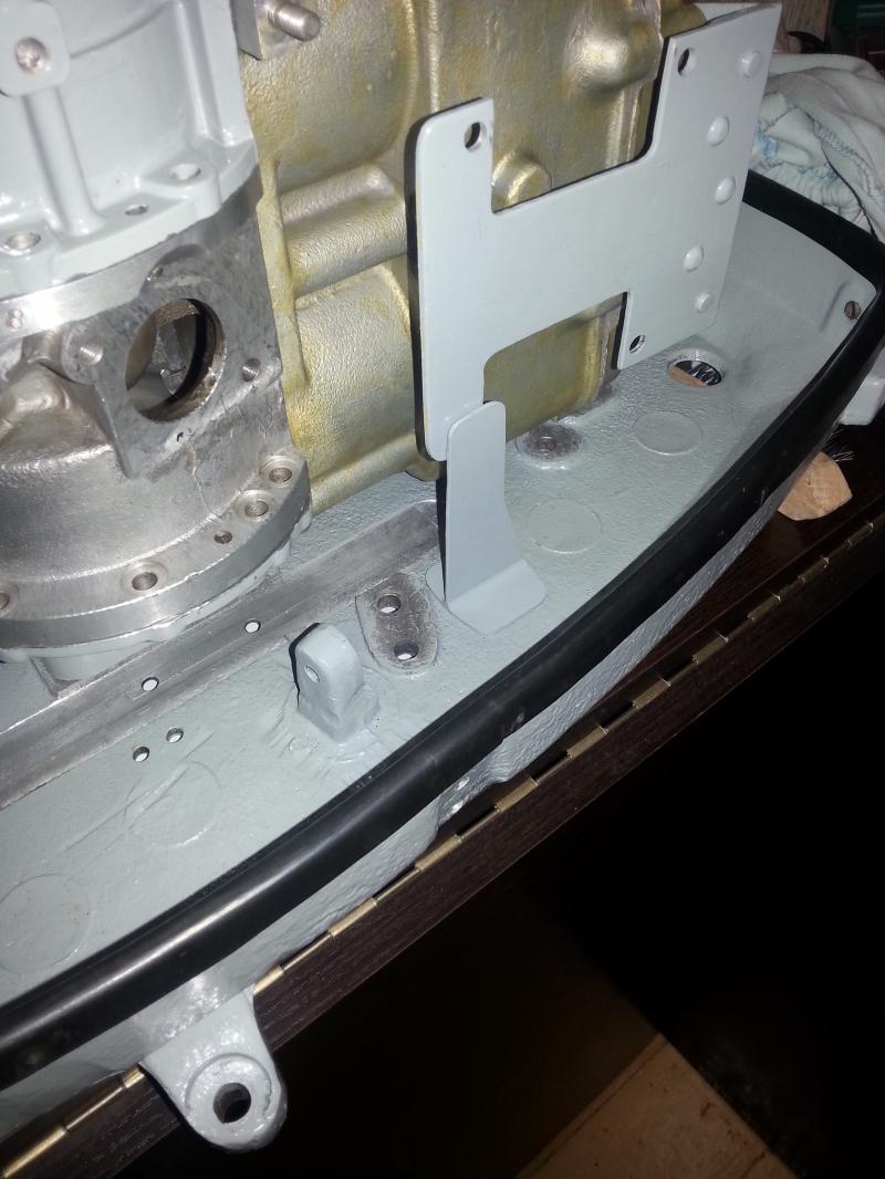

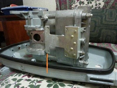

уголок под катушки делай стальной : дюраль трескается от вибрации, катушки сразу на него крепи!
Обязательно поставь опору (уголок) между кронштейном и поддоном. Без опоры вибрация будет расшатывать уголок на ГБЦ и гайки крепления, что может привести к пробою прокладки головки.

Я решил проблему по другому. Сделал кронштейн из пяти слоев оцинковки. Никаких проблем с растрескиванием и тп.

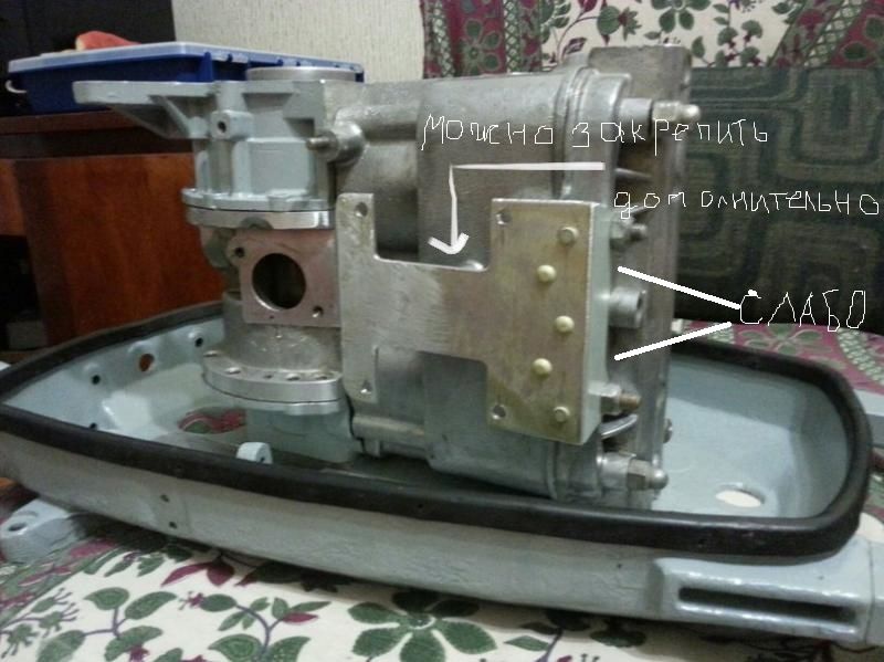

Сделал....... промахнулся чуток :? :? :?

леонид-2 сказал(а):
уголок под катушки делай сталной : дюраль трескается от вибрации, катушки сразу на него крепи!
там отливы.врезать 2 шпильки 6-ки,с проставкой,будет жёстко.(на шпильки можно массу).
это заводские отливы,именно для крепения катушек.

Я просто к поддону крепил не большой уголок,(стальной правда) к нему катушку, все нормально держится, мотор работает нормально нет уж там такой вибрации( как на старой пилораме) ни чего не отваливается. Жаль не могу пока фото сделать. :(

Если нет вибрации, то почему-же тогда в инструкции прописано через каждые 10-15 моточасов осматривать и если надо, то подтягивать крепёж.... Разговор не о том что что-то отвалится, а о том, что надо снять нагрузку с гаек крепления головки БЦ, т.к. даже небольшое ослабление их затяжки приведёт к пробою прокладки ГБЦ.

Да к "голове" там вообще не надо крепить, к поддону и все...держится отлично :good: Не надо ничего мудрить.
леонид-2
29.08.2012
Леонид
Обь-М
Вихрь 20, М, 25, 30, Ветерки
Тот уголок, на который указывают стрелки ""слабо", меняете на стальной, перед катушек крепите к нему и больше ничего. Зад катушек не крепится. У меня так сделано более 10 лет. никаких проблем!
там уголок дюралевый 3мм не думаю что слабо :unknown:
