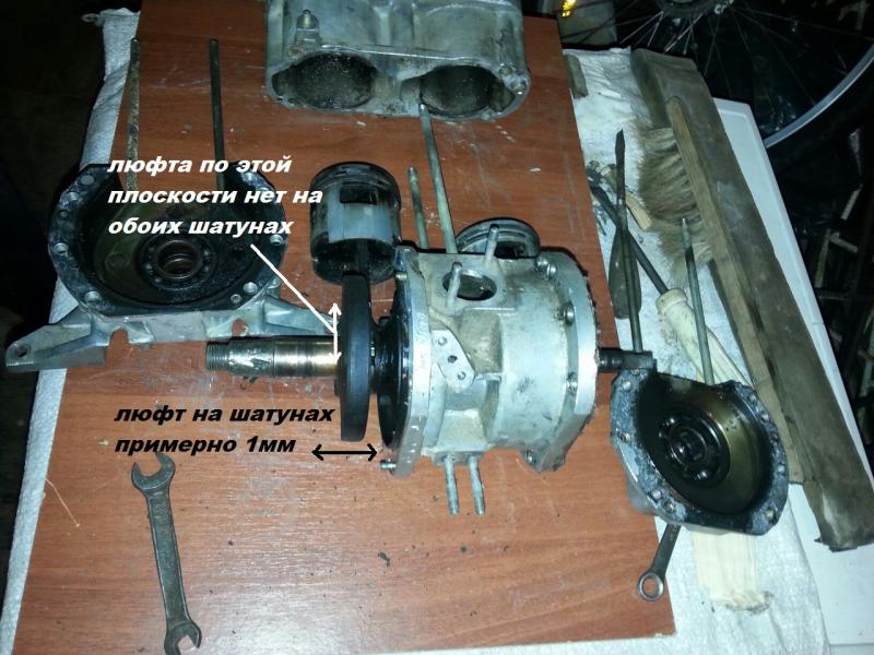

Если судить по фото, льда не много. Плоскость проверишь, прокладку по любому поменяешь, ты лучше разберись с люфтом в шатуне.

Леонид раз уж начал советовать советуй. В какой плоскости люфт норма, а в какой жопа? Вон Михаил спрашивает, почему 2ва милиметра? Ты какой то лед заметил, который может быть просто конденсатом из за открытых окон продувки, а люфт на шатуне не заметил.
Чего его замечать-то - он прямо указан на фото и характеризует износ или втулки пальца или подшипника шатуна - если не втулка, то скорее всего КВ под замену. До 2мм - как раз на 92-й бенз выведется по сжатию. Радиальный не указан, соответственно мерить цилиндр на овал и ступеньку - может уже шлифовку надо, поршень на овал (верхний весь в задирах), зазор в кольцах и отсюда привязываться к бюджету. Ну или собрать обратно с новыми кольцами и ездить до последнего...

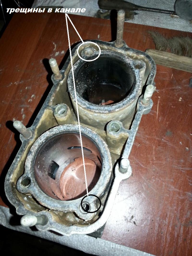

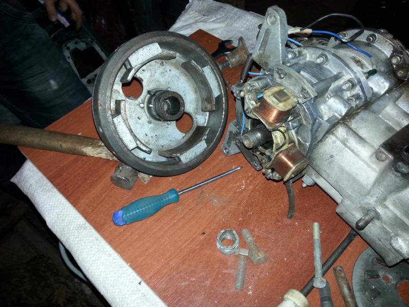

Доразобрал, осталось КВ разъединить, люфта в шатунах нет с кв, поршня под замену явно, на блоке трещина в месте где шпилька картера проходит (как с этим быть??? неужели под замену???), на цилиндрах задиры приличные (походил бедолага не мало :sorry: ), на конусе маховика видны ямки (как решается это дело???), по подшипникам - как их снять правильно и какие ставить лучше (производитель и номер) с сальниками аналогично, под 92й не хочу, 76й дешевле достается :pardon:

на цилиндрах задиры приличные, на конусе маховика видны ямки
На фото плохо видно (как и посадочное место маховика), но скорее всего такое не сядет, а если сядет то слишком низко и будет потом за зажигание задевать. Сепараторы на шатунах кажется тоже блестят.
Замерять скорее все даже и нет смысла для расточки, учитывая трещины.
Из говна конфетку не сделаешь (

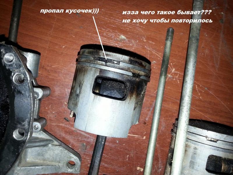

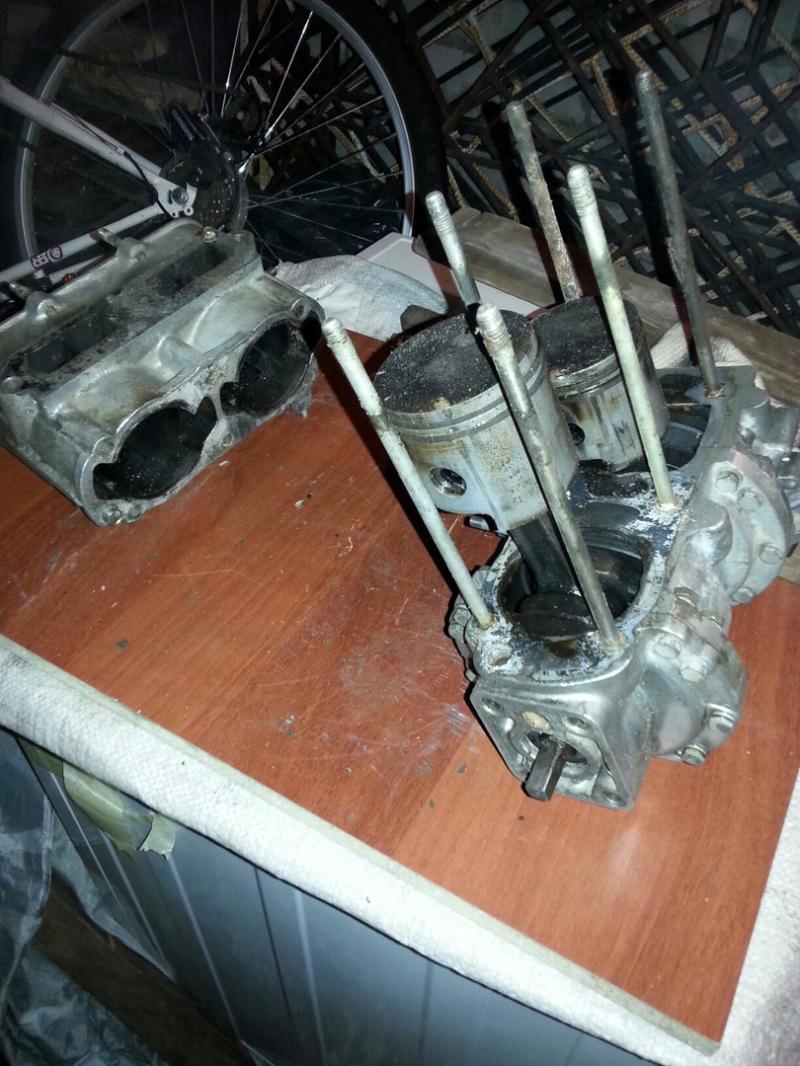

Выше Вы писали - задиры по цилиндрам. По фото видно у поршни тоже в металлолом. Выше предлагали замеры произвести, Из фото не видно что там с цилиндрами, но судя что кольцо отломалось, хорошего явно мало что случилось. Про маховик так в слову сказал, если убит конус на коленвала, то и маховик тоже скорее всего. Крупное фото конуса, дырки маховика, двух целиндров - в студию.

Тут надо стоимость ремонта прикинуть - может проще на авито другой движок найти, а этот на запчасти? Из целого в этом картер, КГБЦ и зажигание... Редуктор, скорее всего, то-же с поеденными зубьями. Заменить верхний поршень, все кольца, собрать обратно и ездить до последнего!

Это не трещины, это поясок гильзы запресованной.
Возможно гильзы "пошли" от перегрева, поршни расперло, кольцо сломалось, все задралось. И почему-то перестало работать )

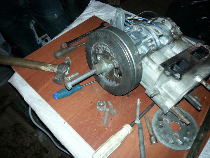

Привет всем, ребят есть кто в Казани может помочь, не могу кв раскрутить 7 ключей сорвал уже
реф-мех
16.01.2012
4 462
192
84
Мариуполь
Вихрь-30, Вихрь-45
То у тебя ключ такой. Отверстие под шплинт, фиксирующий болт, точно сквозное? Знаю случай (нарочно не придумаешь), когда вытаскивали шплинт и его кусок отломился и остался в отверстии, зафиксировав с одной стороны тело головки болта и картера (видно отломился в месте загиба шплинта). Ключ в головку болта входил, но не могли выкрутить. Естественно, согнули остаток шплинта.
