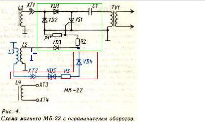

как работает ограничение оборотов?
Катушка L3 при достижении заданных оборотов выдает нужное напряжение которое открывает тиристор.
Суть в том что катушка работает в одной фазе с накопительной катушкой. То есть она открывает тиристор в момент когда с накопительной катушки поступает напряжение на заряд конденсатора. Соответственно открытый тиристор это напряжение отправляет на массу. То есть накопительная катушка попросту замыкается и напряжение на заряд конденсатора не поступает. А раз его там нет стало быть и искры нет.

значит, кол-во оборотов условно и устанавливается стабилитроном VD5? сели магниты, увеличился зазор и все пошло "нетак".
этоу модификацию не перепутаеш ? катушка вторая прям "не замаскирована"? провод "лишний" из под маховика идет?
боюсь как бы мне такая не попалась.
Надо исключить эту схему из работы коммутатора и вопрос решен. Исключить очень просто. Достаточно всего лишь не подключать соответствующий провод коммутатора к соответствующей катушке.
