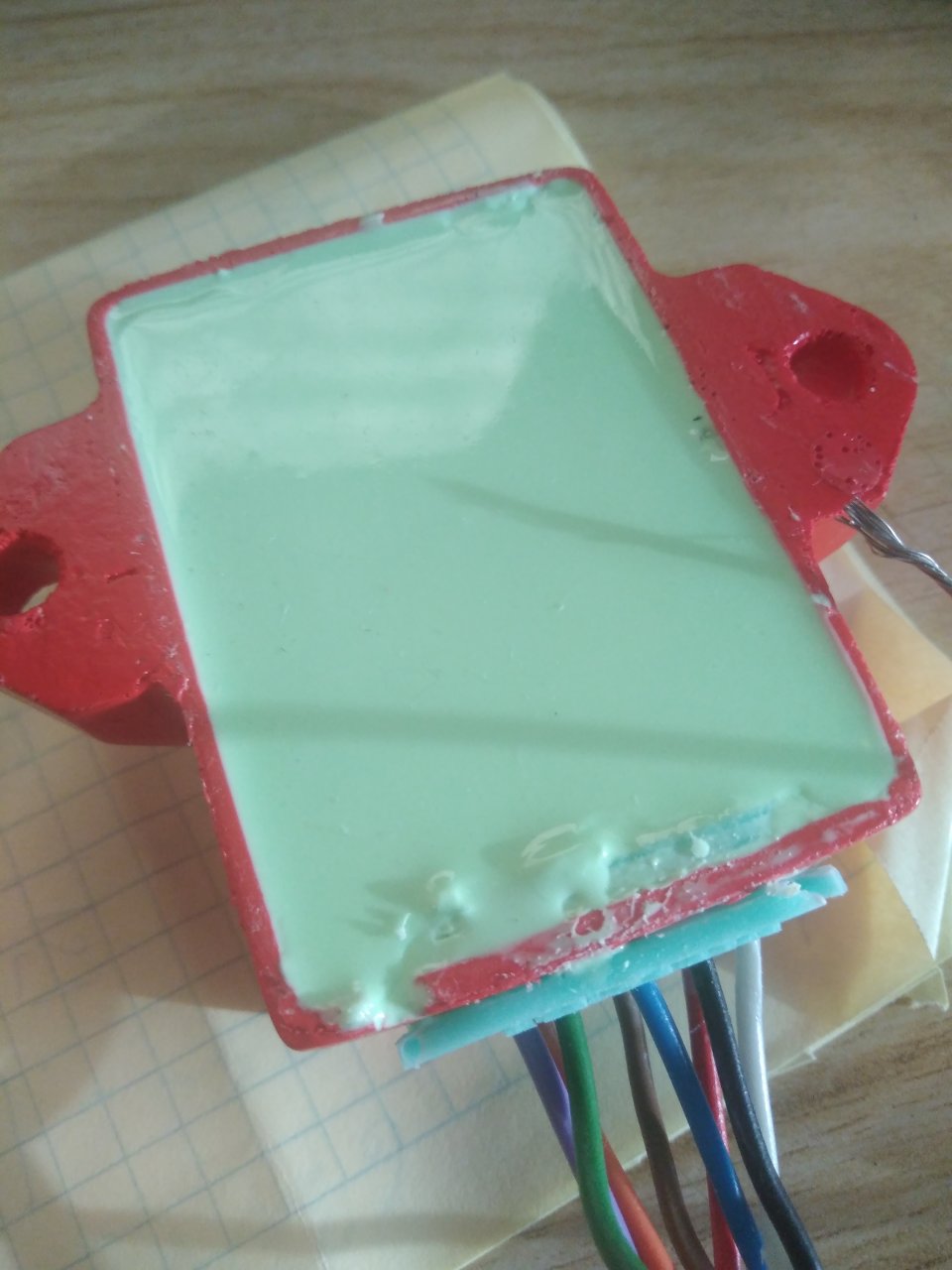

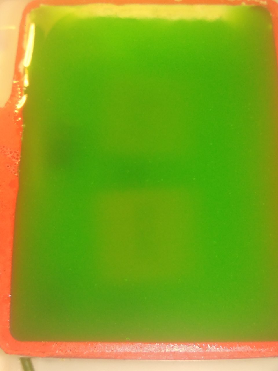

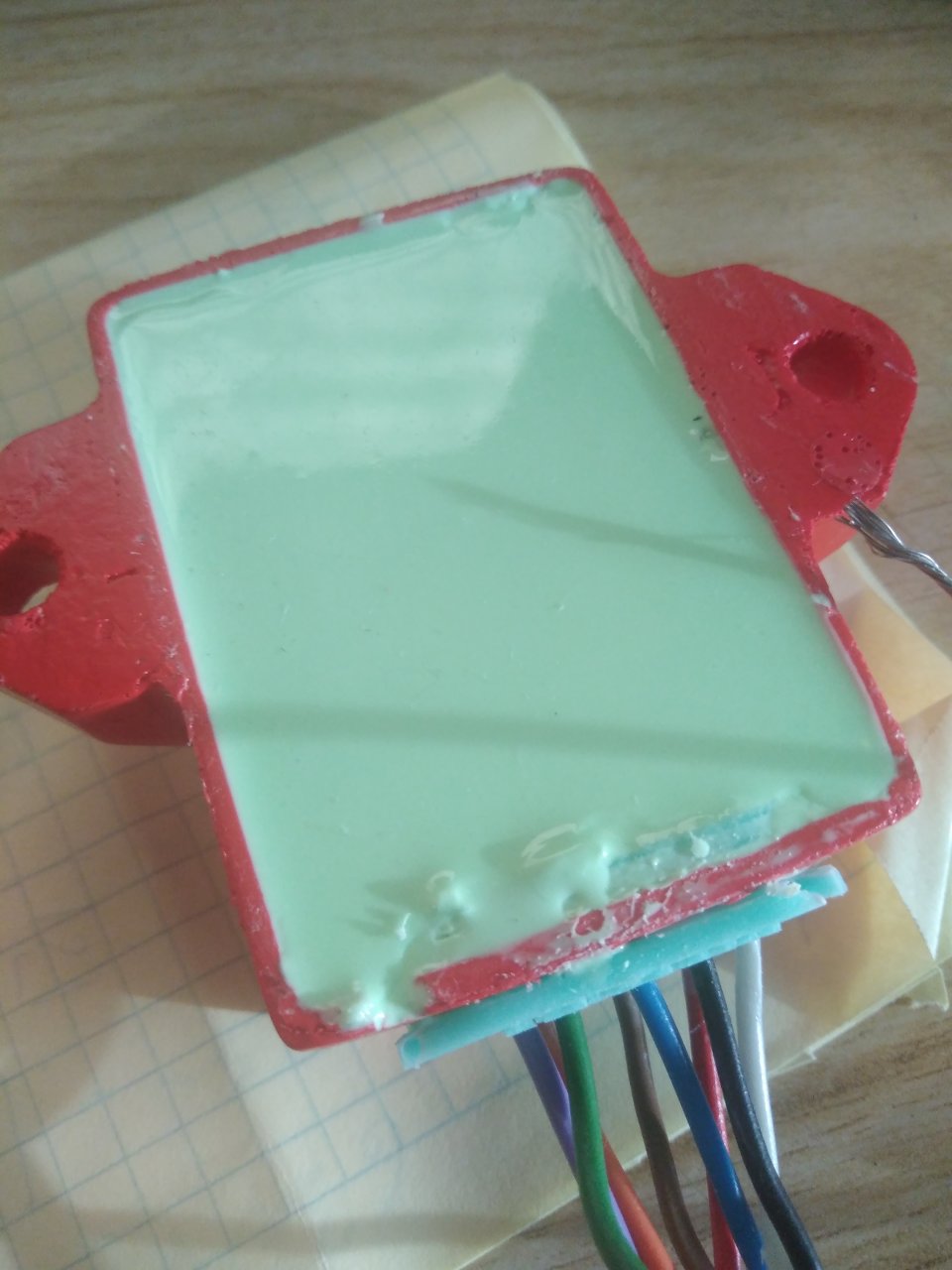

Первый снимок это силагерм 2111, второй для регуляторов, термопроводный. Накосячил с про порциями отвердителя, обычно схватывается за 4 часа. Тут простоял сутки и был как желе. Хватанул корпус и... А так мне оч нравится. С эпоксидкой можно делать, но это по цене не сильно дешевле. Нужно хорошую. Добавки от стеклогранулята 0.5 - 1.5 мм до талька и кварцевого песка, но только специального, название сейчас не вспомню правильное, он идёт для формовочной смеси у литейщиков. Особенность в гранях зёрен. Они как то компенсируют разницу в усадке при застывания и при последующей эксплуатации. Большой вопрос ещё, про заливку эпоксидки в пластик, не со всей пластиковой тарой, коробочкой, нормально сцепляется. Все о чем пишу проверено на сотнях блоков и есть кое какая статистика. В итоге вывод интересный статистика даёт... Нет ничего более дешёвого, чем профессиональные средства и материалы. И никогда не сделаешь хороший блок в одном экземпляре. Точнее, можно и один сделать, но ценник будет космос. Там же все важно, от самих деталей и их размещения до вывода проводов и качества комплектующих. Потому и задают вопросы на форуме практически одни и те же люди. По многу лет подряд. И тут вопрос, или они и не начинали делать, или не получается. Может действительно проще купить готовый, тот что по карману, от китайского до русского. Тут ведь кроме знаний и инструмент и оснастка и условия нужны хорошие. Не у всех это есть. А когда на каждом этапе компромисс, отход от технологии, то даже в простом коммутаторе на выходе получаем не гарантированный результат 100 % качества а кучу компромиссов, что в нашем случае можно назвать отказ в работе.

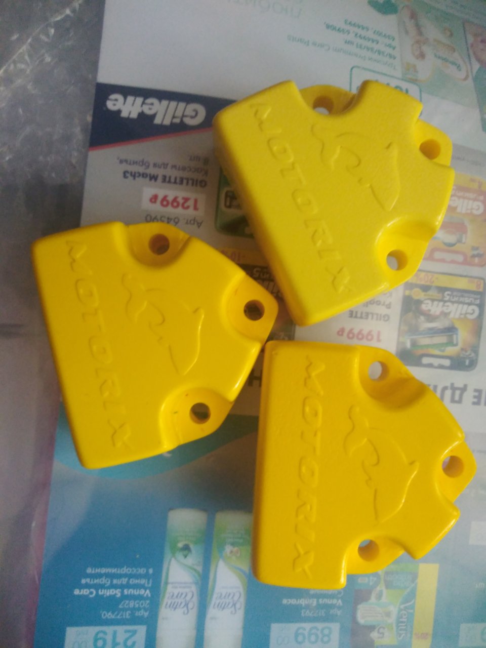

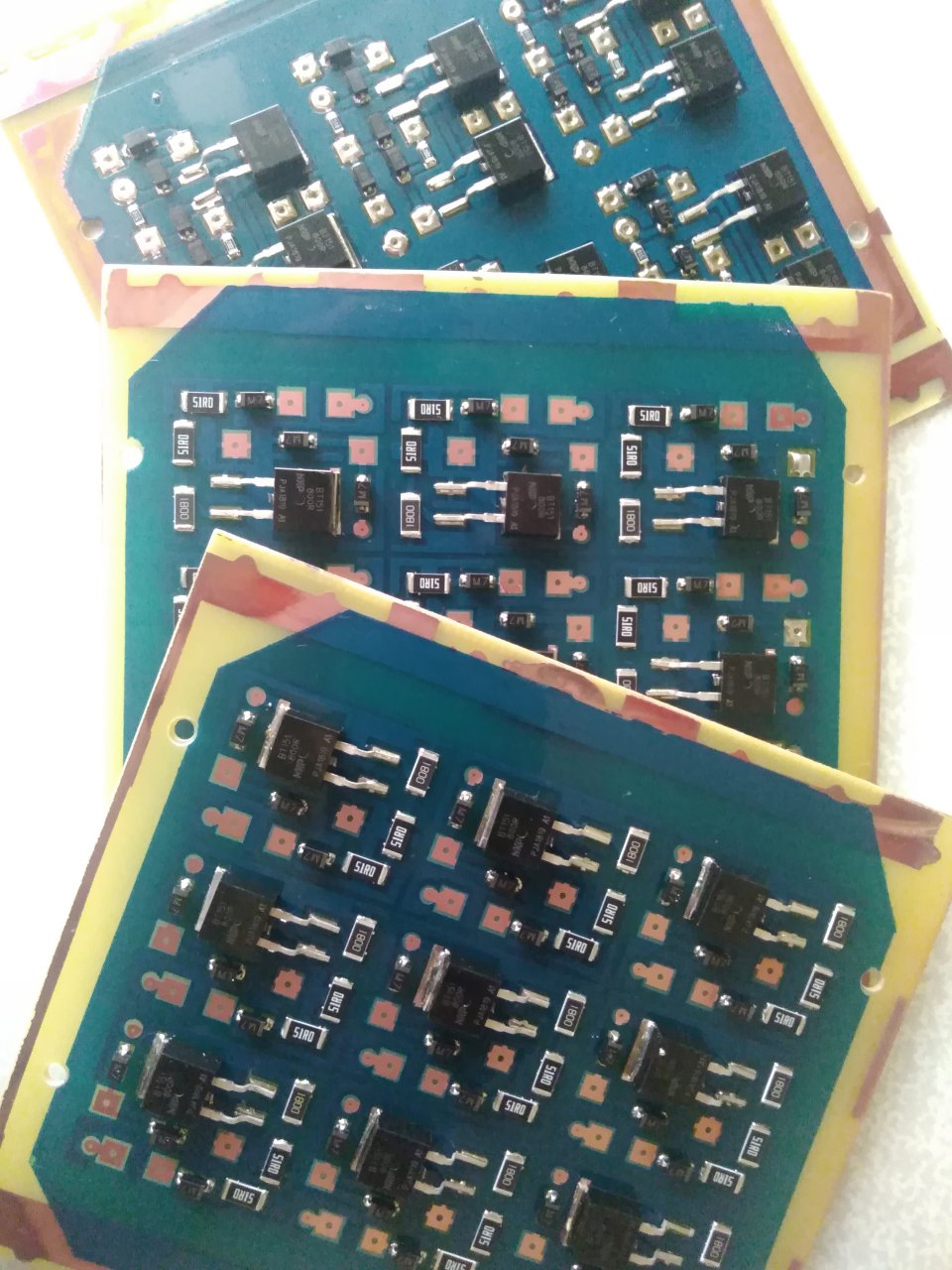

Кстати, вот, с пылу с жару, только из паяльной печки... Мб 2 и МБ 22. Будут вот в таких жёлтых фирменных корпусах залиты.

вот этот второй как называется? сколько стоит? как хранится? короче ссылку.
Силагерм 2104

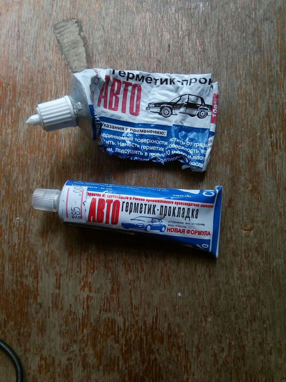

Так этот казанский и есть силиконовый нейтральный герметик, везде навалом, цена доступная, тара мелкая, чего ещё хотеть? Если надо пару схем залить, то не стоит затрудняться, всё будет в лучшем виде. РАсковыривается уж полегче эпоксидки.
Называется "Автосил", серый, до +300 градусов. Есть тюбики побольше и поменьше.
Большой 100..120 руб. в зависимости от жадности продавца :)
6 467
788
Не, серый с примесями, вот белый - высшей очистки, ЧДА :) А автозапчастях они есть. Но продавцы его опознают по словам "казанский синий тюбик" :) Кто его не знает, тот ничего не знает :)
