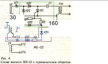

есть еще ВТ 152 (не помню зачем покупал, может для реле регуляторов) их в зажигу ни как?
У ВТ-152 другой ток управления, стало быть надо подбирать резистор в делителе, что бы установить нужный угол для этого тиристора.

если у большй (наконительной) катушки провода поменять местами, можно поставить маховик от МВ1?

Кулачок со ступицы маховика снимается иногда легко, а иной раз его приходится стачивать на токарном станке. В любом случае сначала надо снять стопорное кольцо и пробовать кулачок стянуть.
Если расположение полюсов на маховике от МВ-1 не совпадают с расположением от МБ-22, то надо доработать основание (тарелку) зажигания путём выреза сектора и повернуть его на 90 градусов. Провода на катушке местами менять нельзя.

поставил вместо 30-60. искра появилась. спалю тиристор?

Паша там всё гораздо проще. Стрельнул осциллографом амплитуду датчика, посмотрел в какую часть загнать рабочую точку тиристора и элементарно рассчитал делитель под ток и напряжение нужного тиристора.
А рабочую точку амплитуды её видно сразу на осцилле.
НАУЧИ. могу только посмотреть амплитуду импульса с упр. катушки. а дальше мутно.
все подборы сопротивлений в этой теме сводяться: уменьшил соротивление, появилась искра. молодец. только у тебя к "науке" привязано.
почему ты в "последнем" комплекте выбрал 30 ом, а не 60. ну и R2 бы увеличил в 2 раза.
и мне теперь (при 60 омах) переменником увеличивать R2 до пропадания искры? как мне попасть на сдвиг с трех тысяч.
с номиналом R1-60 R2-150. пластину пришлось повернуть раньше на 10 гр. от заводского комплекта (положил в коробочку, не дербанил, может оно глючит)
