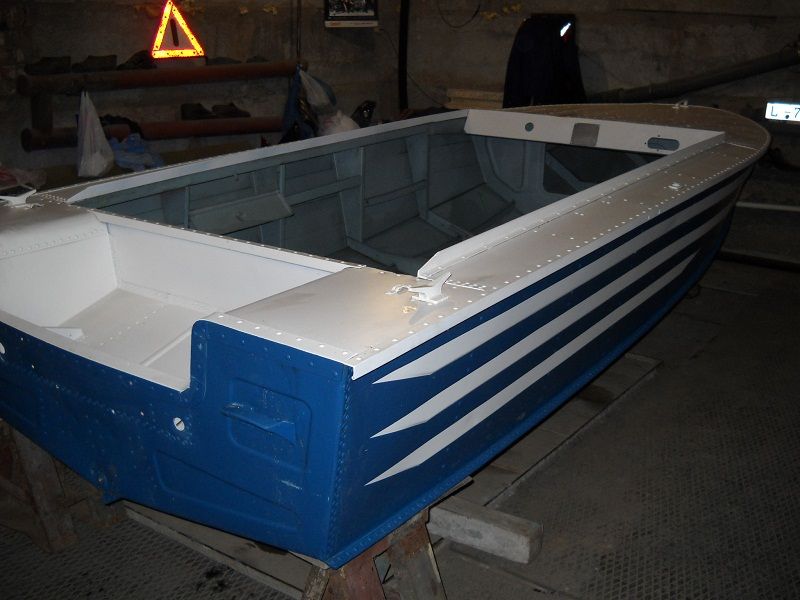

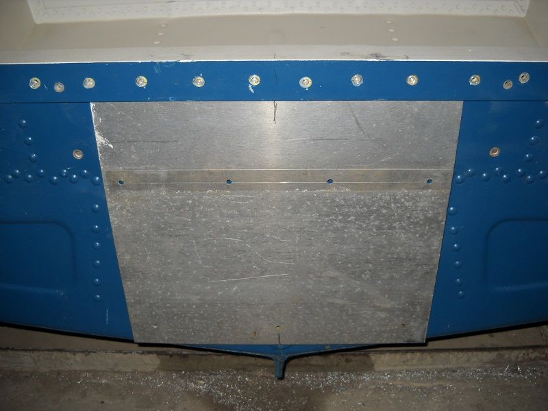

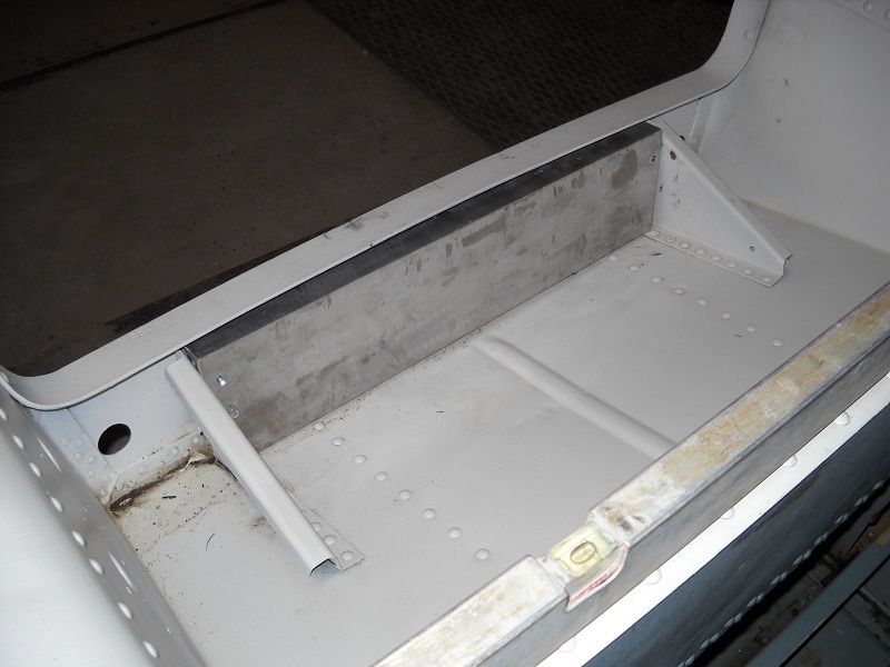

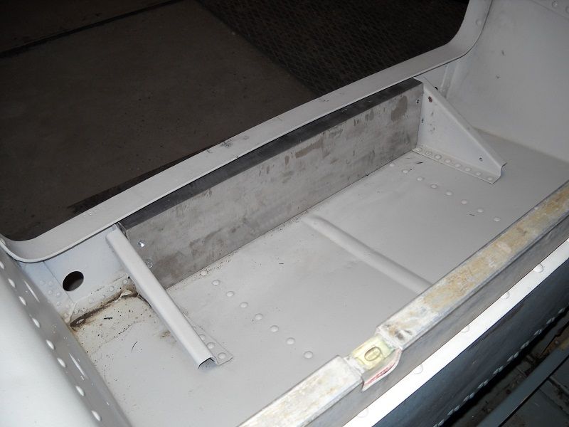

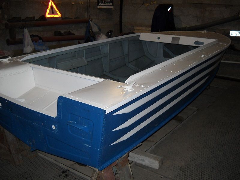

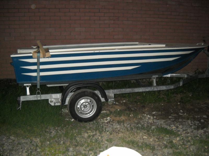

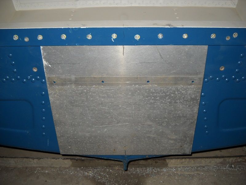

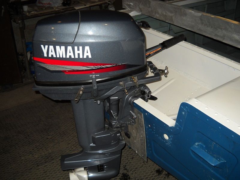

Вот и приступил к своей Южанке-2(в дальнейшем Ю-2), весь мусор - песок, листва и чешуя, из всех скрытых полостей выдута, вся лодка вымыта и водружена на стапель. Первая прикидка мотора показала что - румпель упирается в переборку, обычная закидка мотора тоже не возможна из-за той же переборки, колпак упирается в нее, мотор можно закинуть только повернув его, АКП мотора вровень с килем, короче все надо доводить до ума. Транцевая доска будет заменена на AL брусок и на транце будет AL накладка.

С почином! Румпель можно снять - мотор то ведь под дистанцию.

Спасибо! :) Можно снять и румпель и колпак, но это не выход. :) Легких путей не ищем, надо чтоб все по уму было, придется мозг подключить. :D

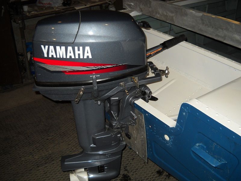

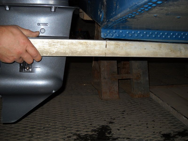

Привет.. У меня на Мерке колпак не мешал мотор откидывать... Видать геометрия струбцины разная :? С Ямой F40 -- тоже полностью поднимается!!.. Транец мой где-то показан..АКП у меня так-же стоит!! Спасибо , что фоту такую сделал, надо-б выделить-- как правильно мерить!!! Мож ешшо фотку с приставленной линеечкой!? Давай.. Успехов!!..
просто Андрей
24.05.2012
1 915
91
РТ, Казань
Grizzly 580
Mercury 100

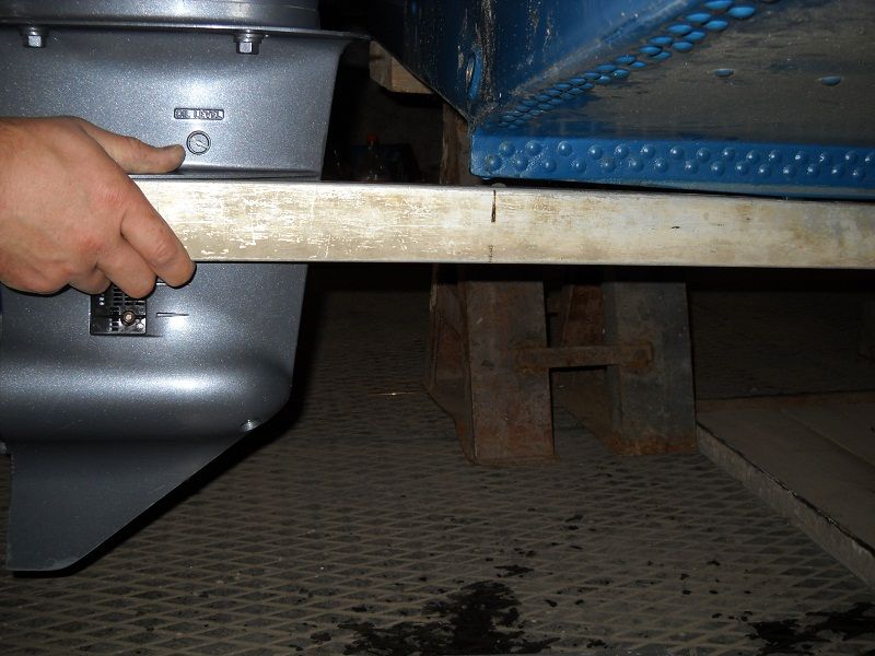

Привет! :) Ямаха то у тебя длиноногая и она выше сидит, поэтому и ничего не задевает, а АКП четко вровень с килем, просто его кончик к транцу немного срезан, но я думаю это у всех так, видимо на заводе сразу маленько подрезали. Ильич, скажи пожалуйста, а АКП на Ямахе или Мерке вровень с килем было? А все эти задевания устраню, уже придумал как, фотками отчитаюсь, думаю многим пригодится. Самое главное что понравилось в Ю-2 это вес, по сравнению с другими лодками, а перетаскал я многие, Ю-2 как пушинка, так что я думаю знатная лодочка получится. :)
ilyich
14.12.2010
2 991
389
Южанка-2
Мерк 30 2Т,Yamaha F40BET
Андрей 116 сказал(а):
Насчет Ямахи понятно,, Мерк-то у меня коротконогий стоял... Подрезка на киле тоже есть. Сегодня освежу- прикину линеечку, вечером отпишу.. :)

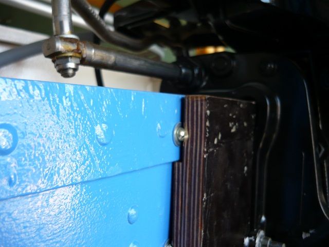

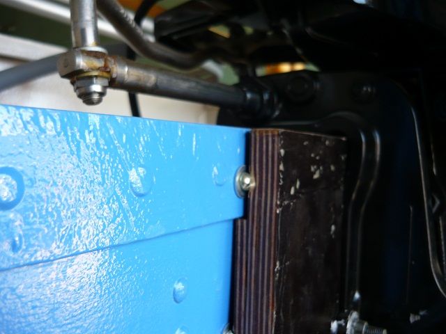

У меня установлена накладка из бакфанеры на всю ширину струбцины, колпак не задевает и выглядит это, так:
А фотки с более крупным планом, случайно нет?

Сегодня прикинул... Яма F40 стоит по АКП мм на 8-10 выше чем у тебя... Но Мерк стоял ниже Ямы мм на 15 !! Думаю у тебя стоит в самый раз,т.к Яма почти в 2 раза тяжелее,и ,осадка покруче.... Надыть пробовать :yes:

Спасибо! :) Конечно ходовые все покажут, куда и на сколько. Я на Крыме, когда настраивал мотор и выше и ниже опускал, даже транец резал и пришел к тому что всего на 5мм ниже надо, чем стандартная установка мотора и то, когда в правую сторону сильный вираж закладываю, прохват присутствует, а в левую нет, но меня это не напрягает, я добился максимальной отдачи от мотора, а другого мне и не надо. :)
