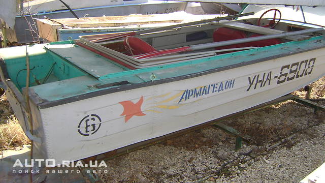

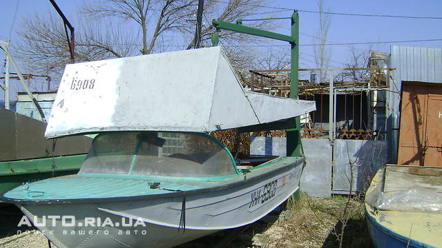

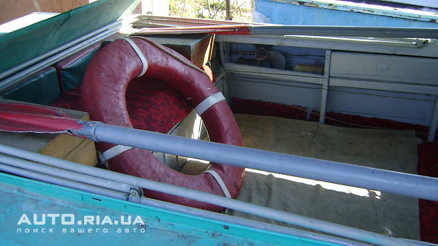

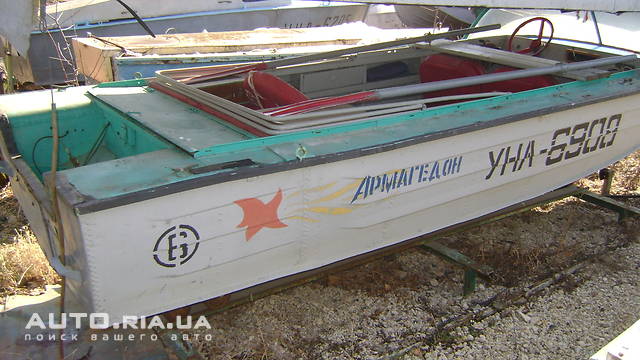

Выносной транец, транцевые плиты, кринолины... а удлиненную Южанку-2 на метр видели ? После этого я думаю выше указаные атрибуты не нужны ))))
ilyich
14.12.2010
2 991
389
Южанка-2
Мерк 30 2Т,Yamaha F40BET

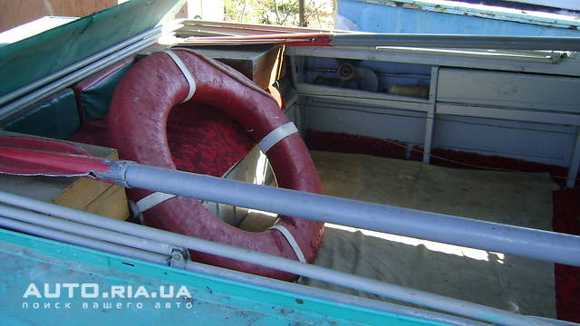

Походу... удлиняли чтоб спасательный круг было куда ложить :crazy: :hahaha: :hahaha: :hahaha: Насчёт Армагедонана борту -- У меня мотик Люцифером обозван... по характеру однако :crazy: :yes:
