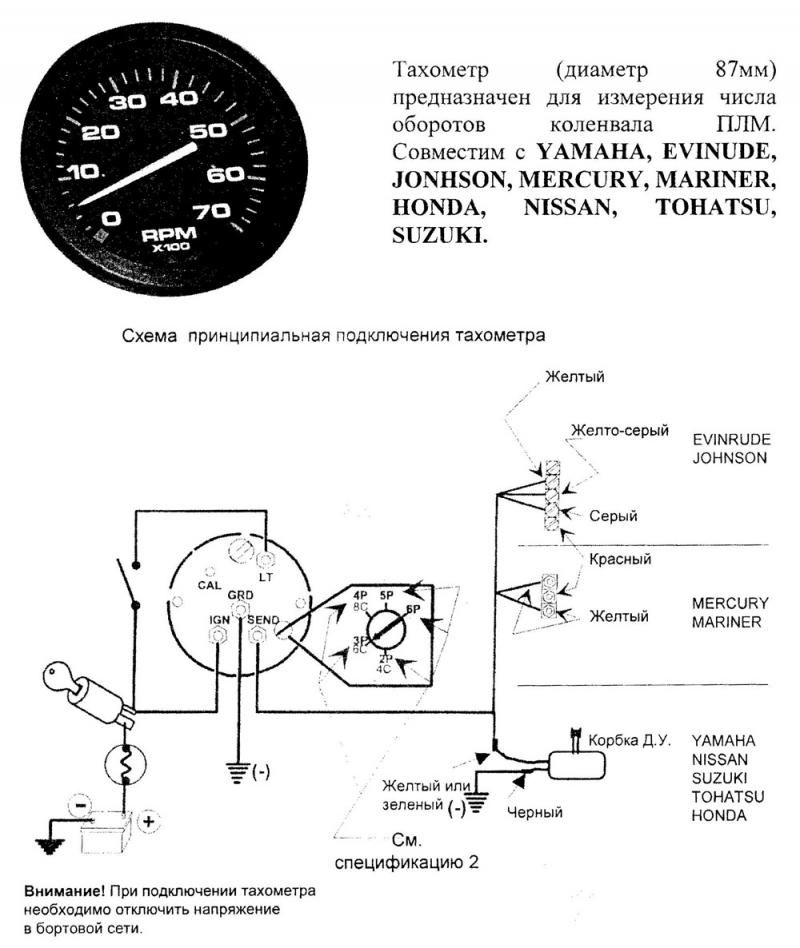

Всем привет! Наконец то начал новый сезон-вернулся с НВ! Хочу поделиться информацией для Южанководов. Тем кто выбирает винт будет интересно- Южа2+Y40 xws в поездку взял с собой три винта 1-13-й оригинал б\у,2-14-й оригинал новый,3-Solas 14 б\у, так вот скорость на 14 оригинале всего на 1-1.5 км\ч больше,а в принципе все пропеллеры крутят одинаково! Думаю что для достижения более скоростных показателей винт нужен как минимум 15! Что касается оборотов,к сожалению купленный мной тахометр Ultraflex 60509S так и не удалось запустить! :( .Кстати может кто подскажет по нему?! Подробности уточню....

1.Кроме тахометра ещё есть мозг!я гашетку бездумно не жму. ;) Я же написал - тахометр не пошёл,буду рад услышать дельный совет по его подключению. :unknown:

А что там в тахометре могло не пойти?? :? На ямаховских генераторах по- моему 6 полюсов... -- плюс-- минус -- сигнал с обмотки генераторов-- переключатель на задней стенке таха на 6.... по схеме Ямовской -- три провода...

Подключал всё именно так -жёлтый асс +12 с ключа,зелёный сигнал с генера,чёрный - масса.На 6 ничего не показывает! Ставишь на 2 - при повороте ключа встаёт на ноль и всё. Ставишь иначе - может начать делать полные обороты по табло :crazy: Может кто именно к такому мотору тах подключал - не оригинальный....

:yes: :yes: Alex30RUS обозначил схемку :good: А по цвету проводов, звиняйте, схему надо смотреть.....Кстати у Сергея Спарко-- я чет обозначивал, помнится-- поглядите "Призовую" темку про восстановление Прога-2.. Мож какие ключевые слова найдете :yes:

Вот тут topic788-175.html но у меня оригинальный Ямаховский, может отличаться наверно.......

Спасибо,попробую! Поменяю зелёный с жёлтым.... :unknown: А кто-нибудь знает точно сколько обмоток на Y40XWS?

Володь!! Да одинаково у тебя обмотки со Спарко!! По чуть-чуть подталкиваем тебя..., А Ты , Все "думать" не хочешь и не хочешь :D Тах -- по -определению - обязан работать .. (ежель Ты конечно его не Пальнул :( неправльным подсоединением например....) Ямаха --- Мировой мотор-- не только для России делается ... И для Сомалийских пиратов тоже :crazy: Потому - производители универсальных лодочных Тахов -- Очень на него ориентируются!!!!-- Разбирайся! :)
