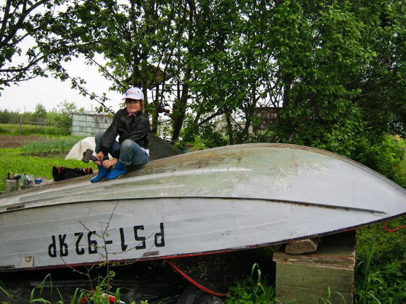

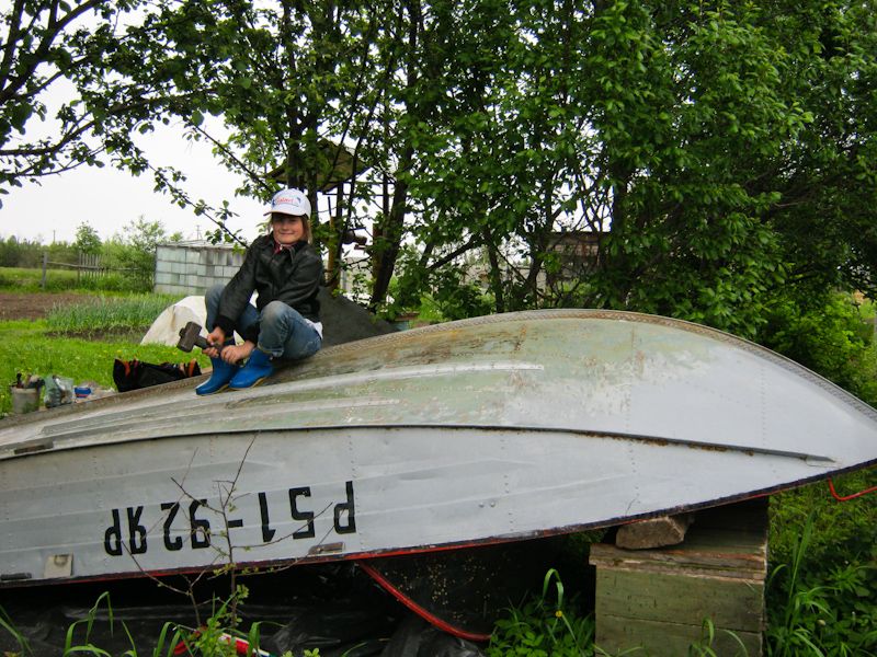

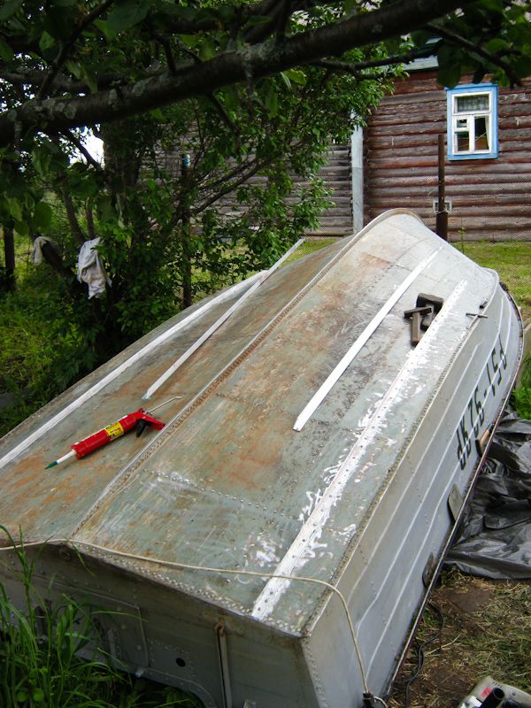

Лодка Ю2, движок Тоха 25. Что - то хотелось сделать с лодкой. И я решил поэкспериментировать, приблудить реданы, а-ля Ока- 4. Дочка Маша помогала клепать. Сделал пробный выезд. Скорость увеличилась на 2 км. :D Лодка встаёт на реданы. Брызги из под днища уменьшились и сместились в корму. Уменьшилось влияние на дифферент при кормовой и носовой загрузке. ( Гонял друга весом за 100кг вперёд и назад. Положение лодки почти не меняется ). Вроде на волне долбит не сильнее. Перестал на скорости работать эхолот. Надо искать новое место для датчика. На втором выезде поднял мотор на 3- ю дыру. Раньше даже по ровной воде шли прохваты. Теперь их не стало и на волне. Перешагнул при 50% загрузке лодки за волшебную отметку 41км/ч. :D Правда нос поднялся выше и на волне стало потряхивать. Думаю следующий раз отпустить мотор на 2 дыру и увеличить высоту транца на 10мм. Сейчас плита движка находится на 20 -25 мм ниже днища.
Приехал из Пендосии родной винт с 11 шагом. Поставил.
Подложил под мотор 20мм, мотор на 2-ой дыре - прохваты на штиле. Оставил 10мм. Втроём лодка идёт 41 по штилю. На глисс , троё + 100 кг рыбы вышла нормально. На попутной волне см 50 при выходе на глисс проскакивали прохваты. Убрал все подложки - всё стало замечательно.
HLebA сказал(а):
Лодка Ю2, движок Тоха 25. Что - то хотелось сделать с лодкой. И я решил поэкспериментировать, приблудить реданы, а-ля Ока- 4. Дочка Маша помогала клепать. Сделал пробный выезд. Скорость увеличилась на 2 км. :D Лодка встаёт на реданы...
Суперклассное решение!!! :good: ИМХО На Днепр и Ю-2 гидрошайбы также полезны, как и на Ока-4 :yes:
З.Ы. Кстати первые проекты Днепра были именно с гидрошайбами... а, потом как всегда :pardon: :D (один знающий знакомый поведал :oops: )

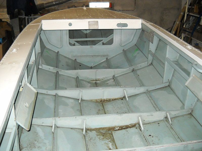

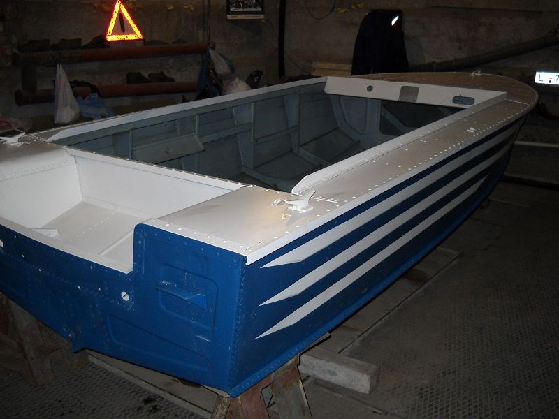

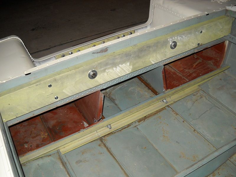

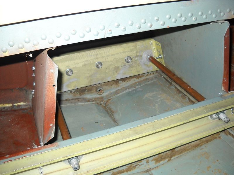

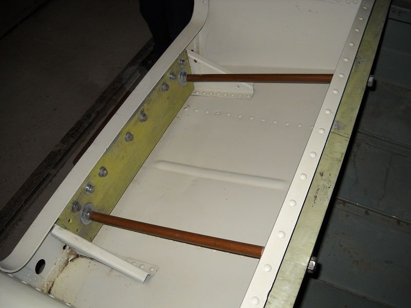

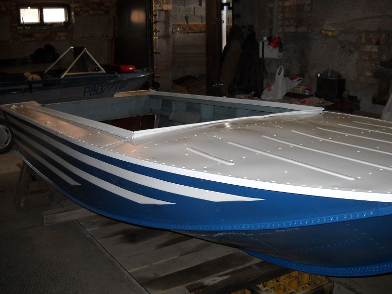

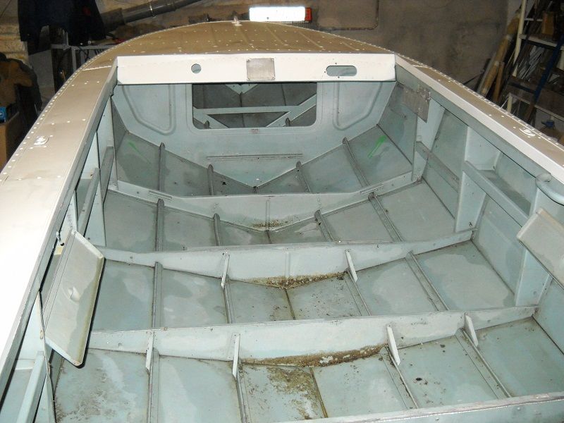

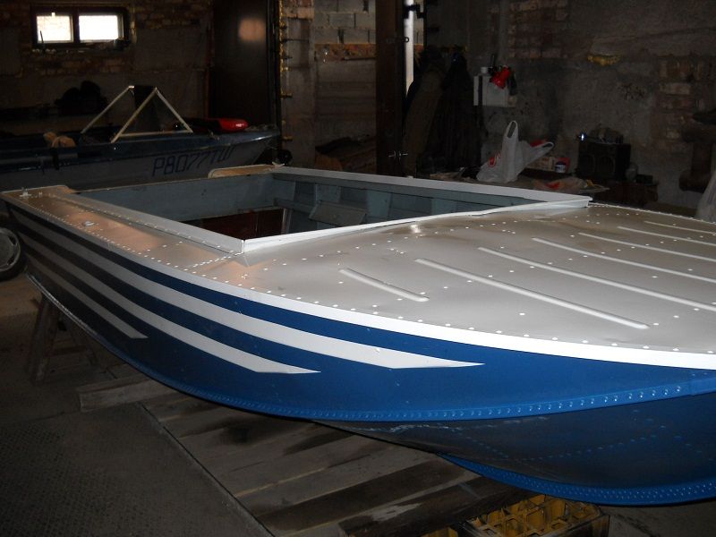

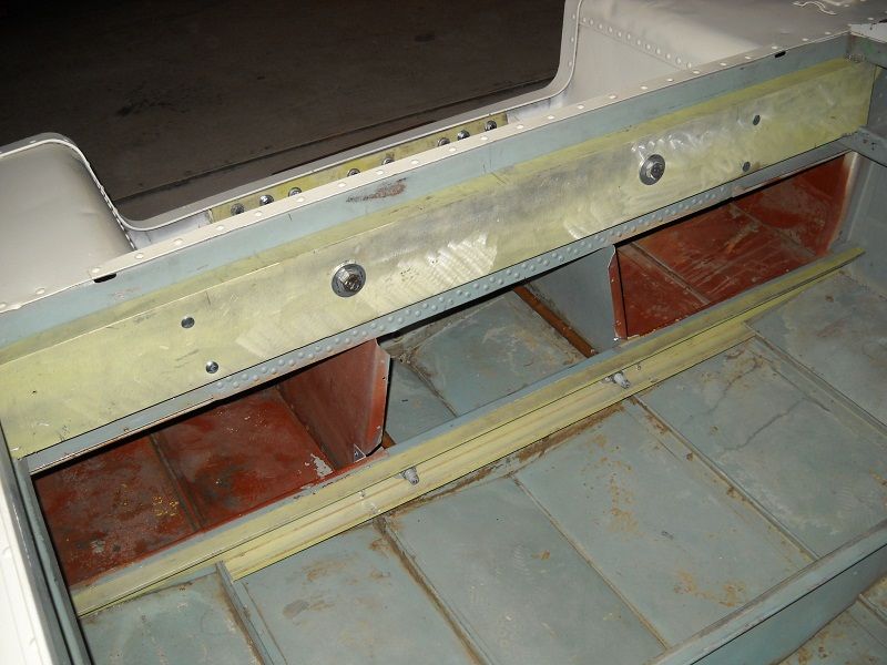

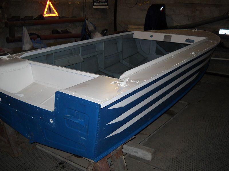

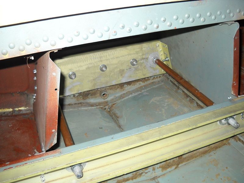

Немного обьеденил в отчет о Ю-2 :) Хочется поскорее запытать лодочку :yes: , но пока времени на доводку, катастрофически не хватает. :(

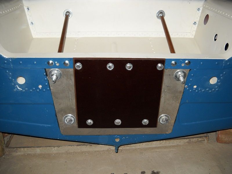

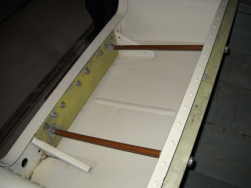

Всех приветствую. Свершилось! Забрал сегодня свою Южаночку (Ю-2). Корпус почти в идеале, усиление транца как у Д.Войчука, пайолы из рифлёнки, носовая палуба тоже рифленка, стекло с калиткой штатовское (Ильич, почти по твоим размерам). Доволен, аки слон. Теперь покрасить хочу под себя, транцевую доску толковую, и т.д., и т.п. В следующие выходные привезу мотор и лодку, которую буду продавать. Надеюсь месяца за полтора всё успеть, как раз жара закончится, и - держись, щука!
