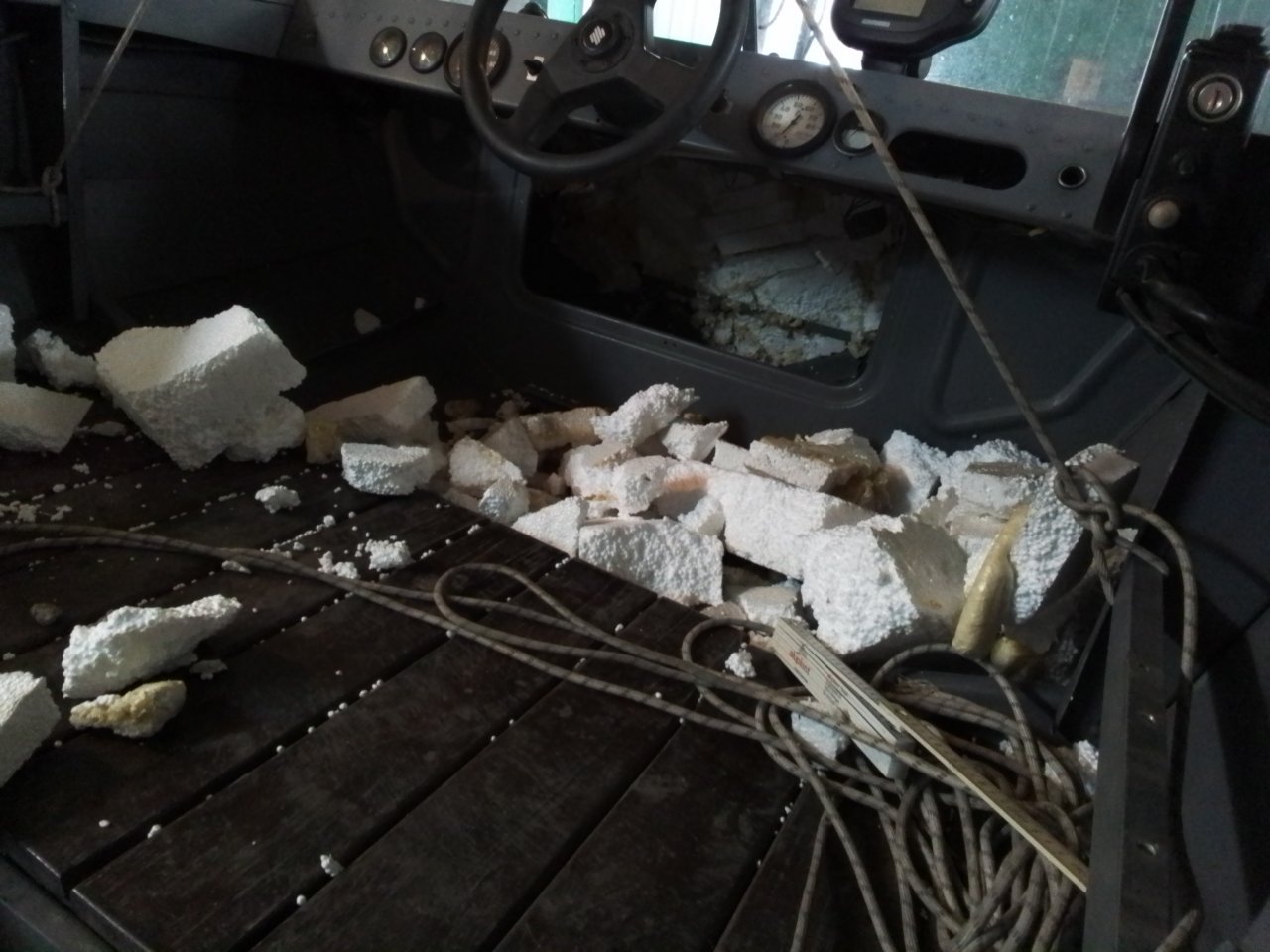

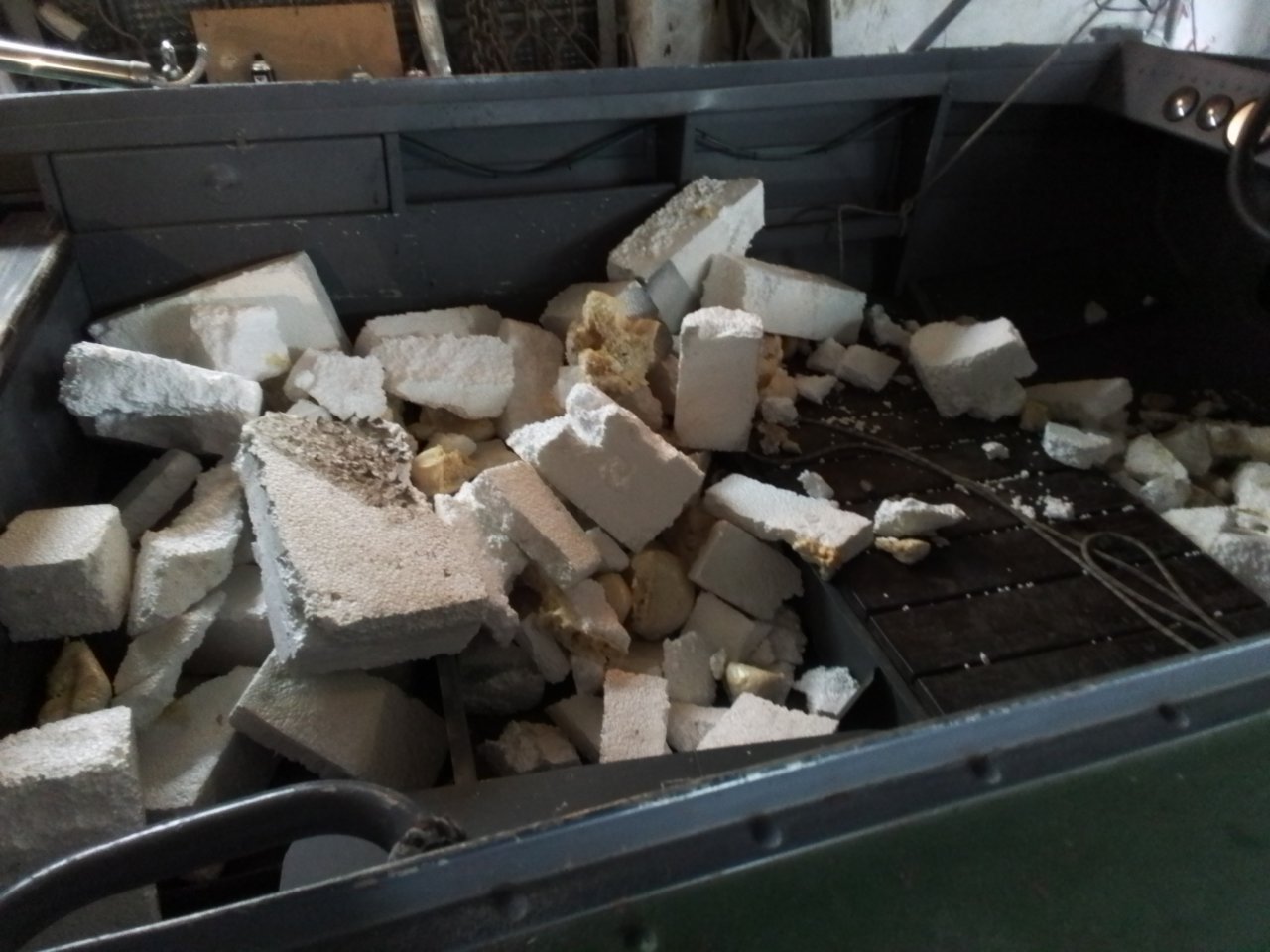

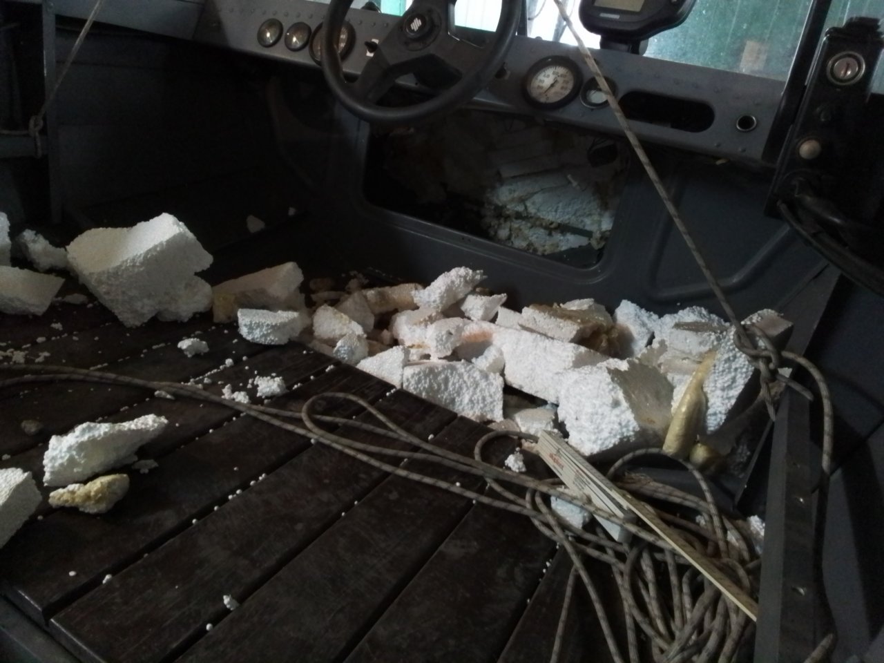

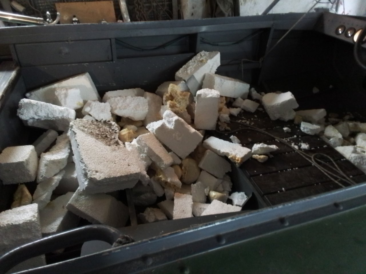

Сегодня вскрыл багажный отсек,там была на саморезах самопальная крышка прикручена :Dвнутри отсек до отказа был набит упаковочным пенопластом в перемежку со строительной пеной,после его извлечения было задействовано 3 больших стандартных пакета от автомобильных колес под вывоз этого мусора) впереди самое вкусное:извлечение строительной пены из самого носа лодки,хотелось бы установить блоки плавучести из ЭППС "под завод ",знать бы где они стояли изначально.
И если у кого заводская крышка отсека(если такая существует в природе) валяется не нужная,то готов купить.

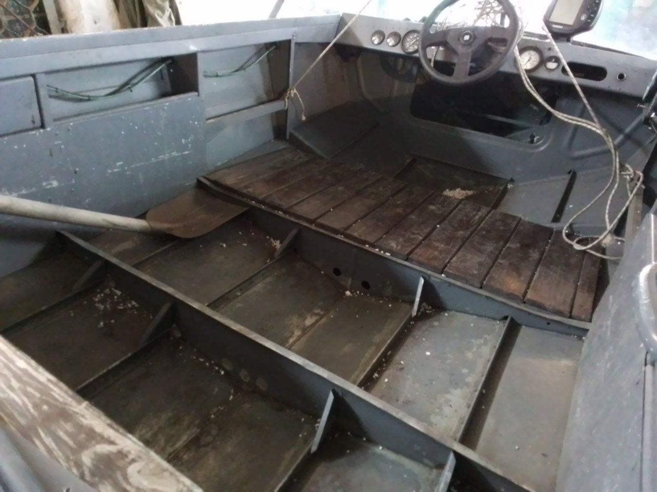

У меня под палубой, во всю площадь, цельный лист пенополистирола, толщиной сантиметров 10-15. Подозреваю что его туда запечатали во время сборки корпуса. Именно пенополистирол типа упаковочного. Не думаю ,что он намного хуже ЭППС. Даже усли он и впитает воду, тоэто произойдет не за 5 минут, идаже не за неделю :D
Зачем она...только мешается. У меня где то валяется...жил бы ты рядом так бы отдал

глянул повнимательнее вторую фотку. Похоже, толстые белые куски ппс это и есть заводской блок плавучести...разломанный.

Нет,это упаковочный рыхлый пенопласт,заводской там только верхний блок остался,он цельным куском идет и явно по размеру больше чем окно в носовой отсек,по ширине на всю палубу почти,явно установлен в процессе сборки/клепки лодки на заводе,а вот второй блок где и как должен стоять хз,на днище там строителтная пена была,хорошо что она на необезжиренный неподготовленный металл легла и не везде приросла намертво,удалось бОльшую часть отшкрябать.
ну да. Я про него и говорю.
Я даже не знаю , что это за второй блок, и где он должен быть.

Верхний остался,я его на убирал.
А как и чем родной зафиксирован? у меня только скобы остались под капотом, подозреваю, что лист родного пенопласта был ими и прижат снизу к палубе. Нужно восстанавливать...

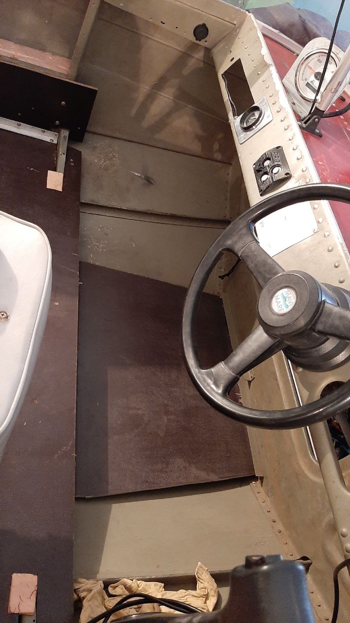

Всем привет! Оживим чатик...

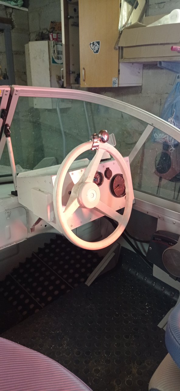

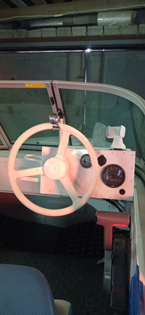

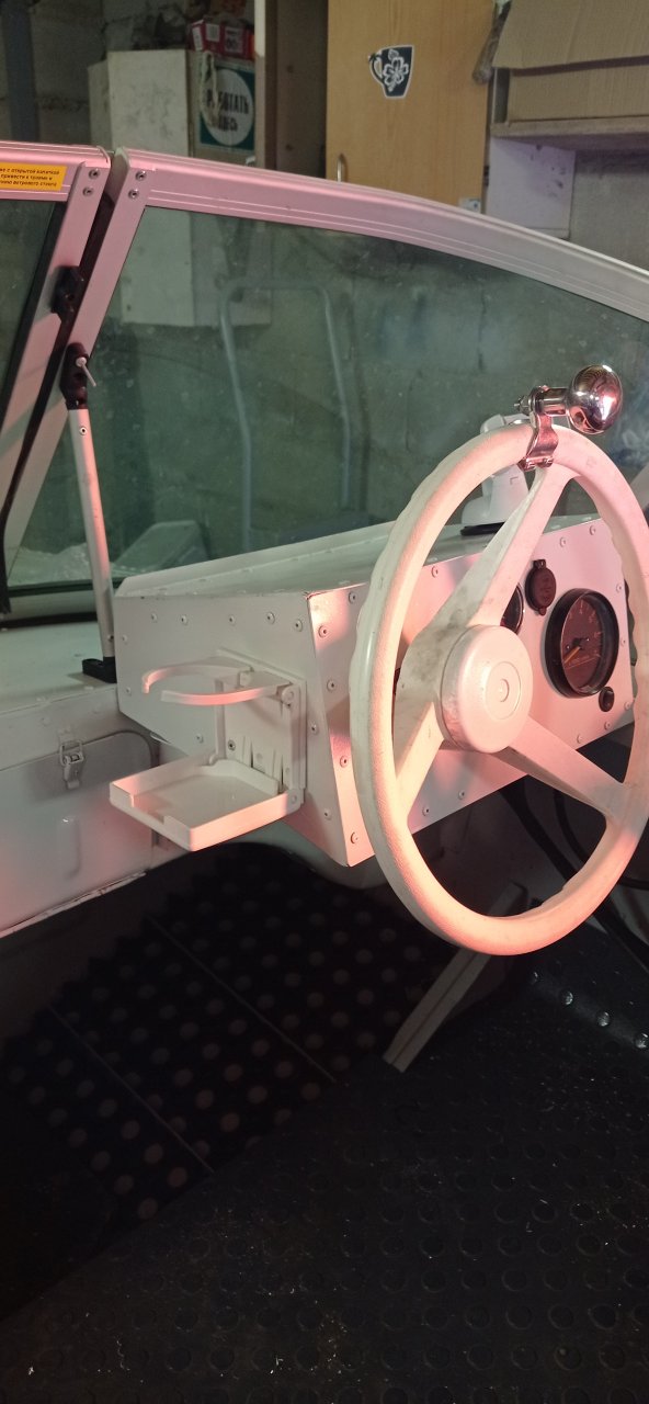

Лет 10 наверное назад, а может и больше, мечтал о нормальной лодке, копал форумы и как-то все звёзды сошлись на Южанке-2. Но возможностей особых не было - денег, места для хранения, прав и пр... В общем повесил себе морковку.
Не последнюю роль сыграли записи о доработках этой лодки ilyich - Александр, Вы ещё в деле?
И вот в прошлом году понял, что без кастрюли я больше не могу и сменил пвх конечно же на южанку. Есть лодки и посовременнее и получше наверняка. Вылетело объявление на авито в Волгограде, о продаже лодки в хорошем состоянии, в условно полной комплектации - стекло, два тента, лебедка, бак в носу, мотор 4Т. Дно ровненькое, и в целом корпус без каких-то косяков. Судьба, одним словом )
Договорились с продавцом, что он даст мне прицеп для разгрузки лодки в гараже, поставил лодку на козлы и начались подходы к лодке с думками о дальнейшей эксплуатации. И оказалось, что лодка вроде вся укомплектована, а пользоваться не очень удобно.
В первую очередь, мне с моим ростом в 190см - руль между коленок, край стекла на уровне плеча. Начал с посадки. Опустил часть пола от переборки до первого шпангоута на сколько это было возможно вниз. Сместил стойку для кресла и машинку назад. Да, ровный пол идет лесом, но сидеть оказалось намного удобнее, нога теперь в колене согнута в естественном положении, появилась возможность упора в переборку. Руль по прежнему был очень низко и кроме как поднять его ничего не читалось.
Поэтому, высоту руля отрегулировал покупкой заготовки консоли на авито. Половину зимы примеривал, пилил, сверлил. Потом отдал на покраску. Пока в процессе переноса всех кнопок управления и приборов.
Стекло стоит от Лодка-44 самое недорогое, с очень сильным углом наклона - выглядит стремительно, но функционала 0. Замена стекла на более высокое и другим углом наклона, равно как и поднятие стекла путем сооружения консоли под него, тянуло переделку/заказ новых тентов и пока этого делать не хочется.
Проблема ветродуя в лицо из-за низкого стекла, пока решил с помощью ветровиков на петлях. Ветровики сделал из кусков оргстекла, найденных в гараже, поэтому выглядит пока не очень презентабельно. Проверил на воде - работает, ветер отсекают, через них отлично все видно, в сложенном виде не мешает установке тентов. Осталось только довести их до приятного глазу состояния.
А вчера наконец то получил права

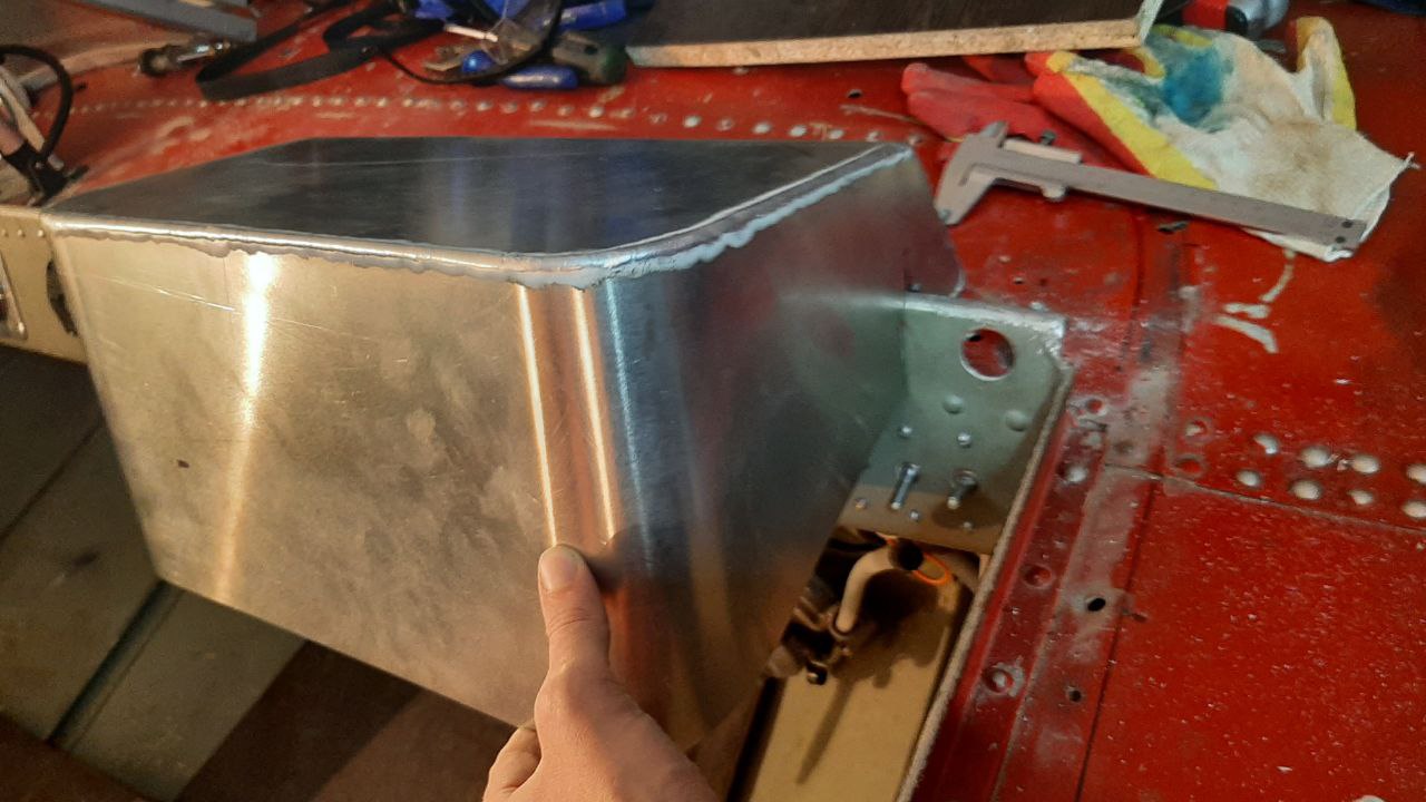

Консоль тоже от лодки 44?
Как то тоже интересовался у них приобрести...но ценник испугал.
В итоге сам смастерил
Нет, брал на Авито за 7000. История там была конечно... Изначально заказывал крашенную черную, при уточнении заказа забыл напомнить - отправили некрашенную. Поцарапанную довольно глубоко. Сначала хотел вернуть, но прикинув весь гемор, решил оставить как есть. Продавец немного скинул на покупку баллона краски на озоне. Потом начались пляски с установкой. Мало того, что любой производитель консолей, делает некую усредненную версию для той или иной модели, так и не зря есть поговорка "все лодки кривые и каждая кривая по своему". Нужно было посадить консоль на две плоскости, каждая из которых имеет два радиуса - палуба к носу и к борту, родная панель к борту по вертикали и как оказалось и по горизонтали (её я не учел и пришлось ровнять уже по месту) В результате, пришлось срезать плоскость крепления от производителя полностью, иначе консоль становилась криво, правый угол был выше на 1см чем левый и было видно невооруженным глазом. Благо у соседей по гаражу есть оборудование, опыт и желание помочь по сварке алюминия и мы приварили три крепежных площадки из старых кронштейнов багета для штор )) Алюминий там добрый, мм5 наверное и все получилось.
По этим причинам и из-за потребности в многочисленных отверстиях я был рад, что так с покраской получилось, иначе было бы куча сколов на ЛКП. А тут я просто отвез готовую деталь в окраску, отдал 1000руб и еще выбрал цвет. Черный на нашем солнце наверное не самый удачный.
В первую очередь, мне с моим ростом в 190см - руль между коленок.... Начал с посадки. Опустил часть пола от переборки до первого шпангоута на сколько это было возможно вниз. Сместил стойку для кресла и машинку назад. Да, ровный пол идет лесом, но сидеть оказалось намного удобнее, нога теперь в колене согнута в естественном положении, появилась возможность упора в переборку. Руль по прежнему был очень низко и кроме как поднять его ничего не читалось.
