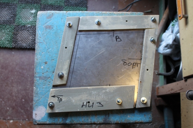

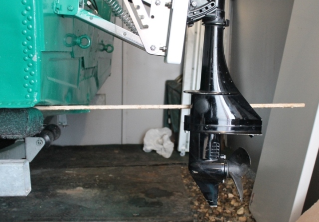

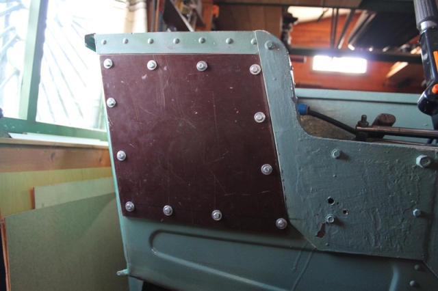

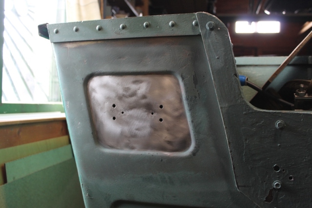

vvb62 сказал(а):
2. Мало усилил площадку под мотор докатку. Усилил 2-мя пластинами из нержавейки по контурам усилителя под ручку. Этого оказалось мало, так как даже мотор в 10 кг "гуляет" на плоскости тонкого транца.
Как обещал.
Думаю, по фото все понятно.
Лепил из того, что было, ибо у нас тот же текстолит продают только такими листами, что днище в прицепе делать.
На выемку от ручки подобрал пластик, по толщине так. чтобы при вклейке в нишу был вровень с транцем. Выпилил по размеру и приклеил. С обратной стороны по контуру вокруг этой ниши из того же материала, разметил и приклеил к подготовленной нержавейке. Снаружи текстолит 8 мм. изнутри нержавейка 3 мм. Обе стороны от периметра и на глубину 4-5 см промазал клеем-герметиком и собрал, сначала на болты, потом на винты с потай-головкой.
5 лс 2 т держит, не качается.

Dimi сказал(а):
Как обещал.
Спасибо за фото. А у меня усиление только по нише для ручки. Поэтому на плоскости гуляет. Добавлю текстолит так же.

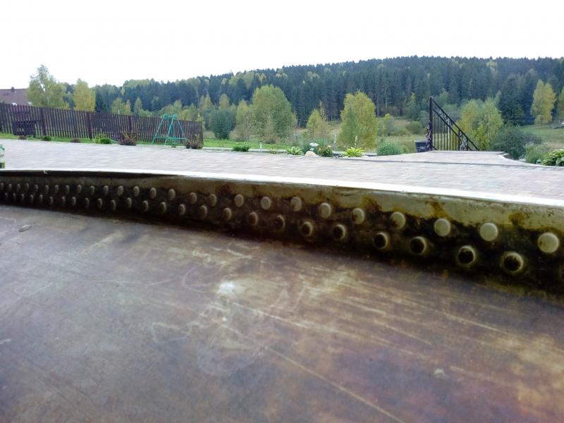

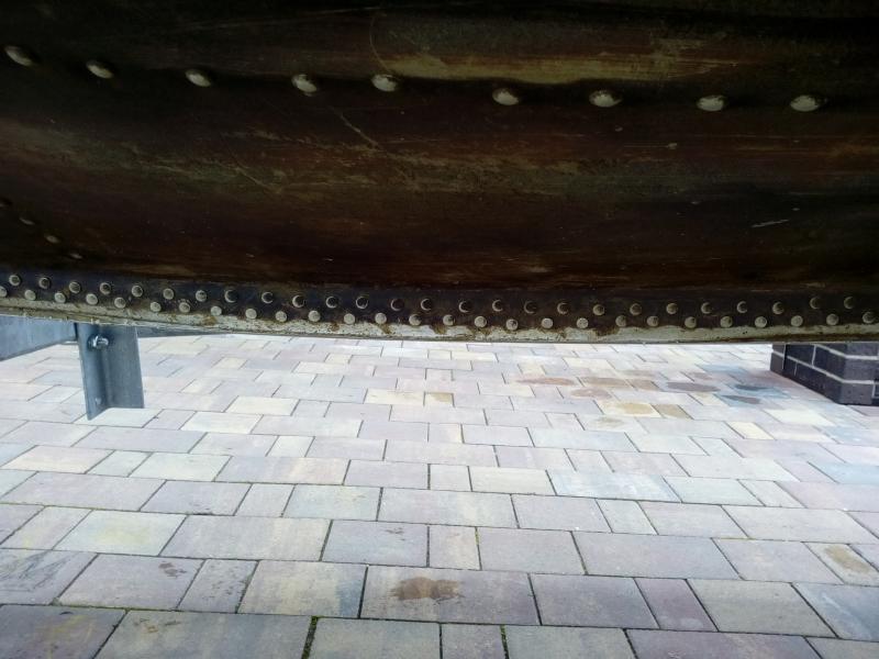

Здравствуйте господа водомоторники. Загнал свою лодочку в теплый гараж на даче, за зиму надеюсь подшаманить. Для начала займусь рихтовкой. Делать буду по выходным, поэтому процесс наверное затянется. НУ да ладно,я никуда не спешу, главное чтобы результатом был доволен. Теперь по вопросу. Лодка у меня 81г.в. за это время киль в месте швартовки к берегу очень сильно стерся. Как быть,может по пробовать его наварить, или только хуже сделаю.
