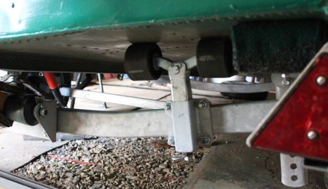

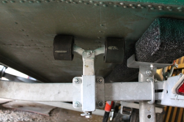

А боковые ролики под корпус Южанки кто-то "колхозил"? Или все борта замнутся?

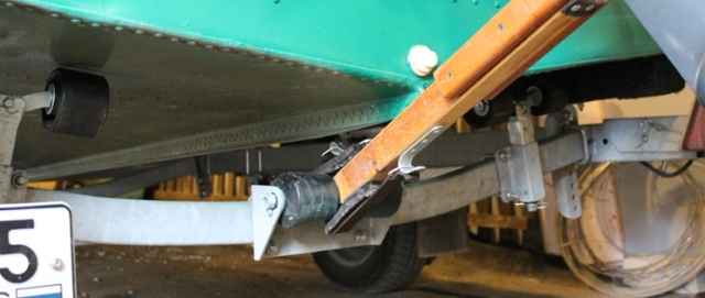

У меня стоят "ролики-домкраты" (заказывал на русфишинге). Стоят на последней поперечине, при затаскивании лодки немного центруют. Не то, чтобы совсем уж выравнивают, но все-таки в начальном этапе .....

Будет возможность, выложи фото, пжл. А то я каждый раз после подъема лодки в одиночку корму доской центрую на прицепе...Ролик на последней поперечине стоит с завода, Киль заводиться хорошо, но корму приходиться центровать. Интересно, ширина корпуса по всей длине лодки одинаковая? Если бы корма была бы самой широкой, то можно бы установить боковые центровочные ролики.

За счет того, что ролики на коромысле, центровка получается на начальном этапе, когда нос лодки начинает заходить на прицеп. В общем то все нацелено на спуск лодки на мелководье.

Спасибо за фото. Теперь понятно. У меня есть центральный ролик, но он не справляется. Может придумать, что то с ромбовыми домкратами ( установить на поперечине прицепа) - поднял, опустил. Вес лишний, но для тягача не критично. Смазывать только чаще.

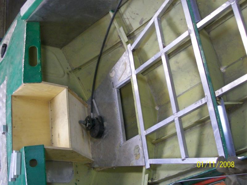

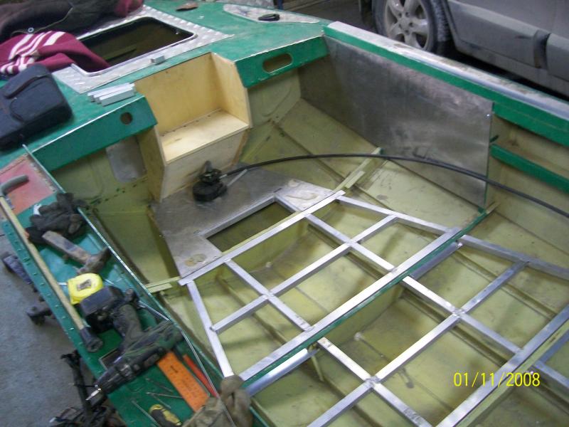

Усилители пола собраны на сварке, но к лодке прикручены нерж. винтами.

Еще вид усилителлей

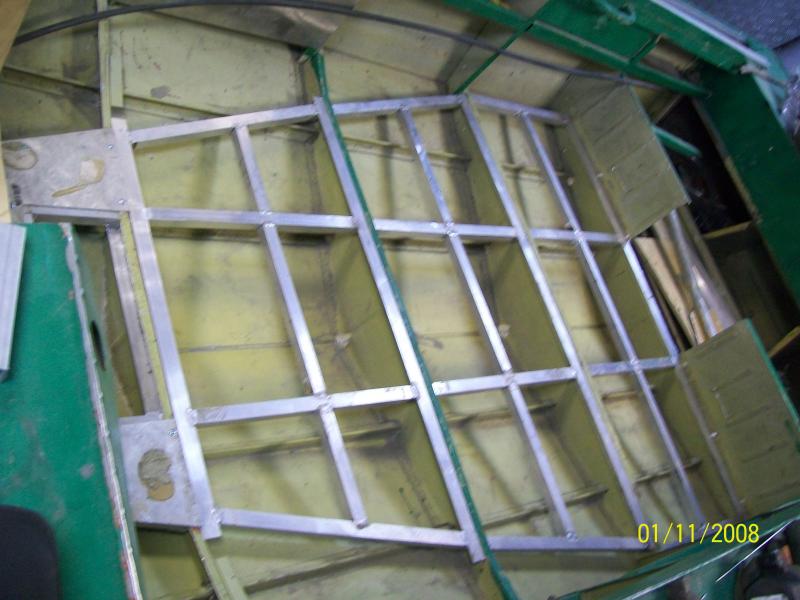

Еще один вид. С усилителями понятно.

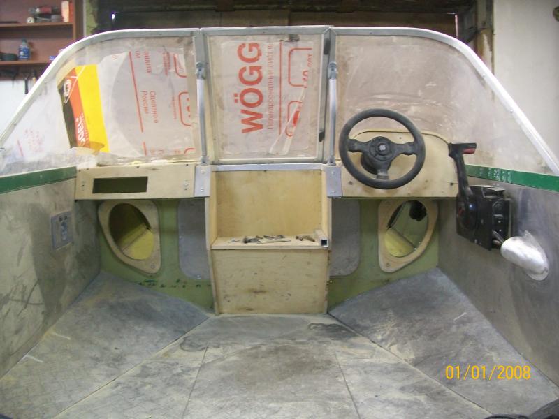

Задний рундук распилил...

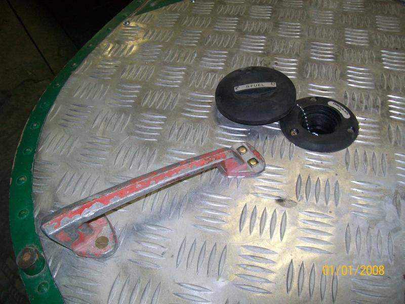

Полы выстелил рифленым алюмом (был "добыт" дешевле, чем простой), но "вверх дном", так как есть резина в "шашечку", как на автобусах и маршрутках.

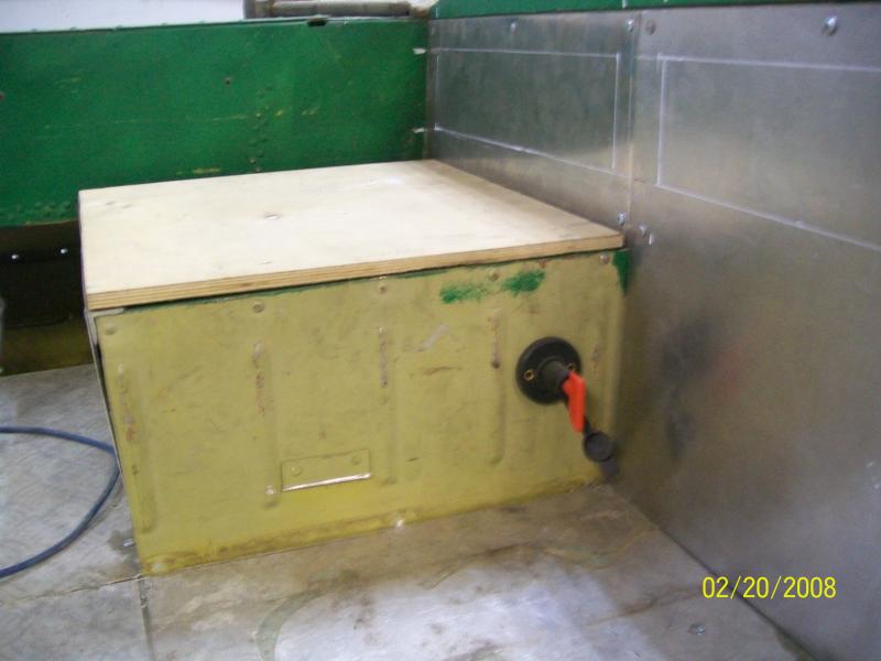

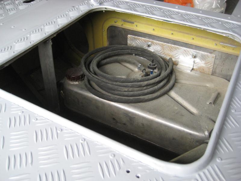

Бак сделан из "сороковки", который легко входит в люк от Прога.
