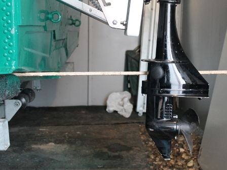

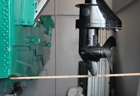

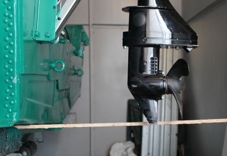

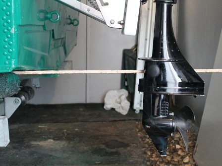

Для Валерия: от верха уголка крепления транца до палубы 110мм, от верха его края до борта 120мм (уголок ближний к борту)

Дмитрий, спасибо за фото. Все понял, буду вешать площадку транца в нишу где стояла ручка. Поднять выше нет смысла, т.к нога моторчика (если он в вертикальном положении) все равно при выходе на глиссирование будет цеплять воду. По любому мотор возить переломленным, а транец дает регулировки в обе стороны.
