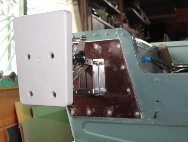

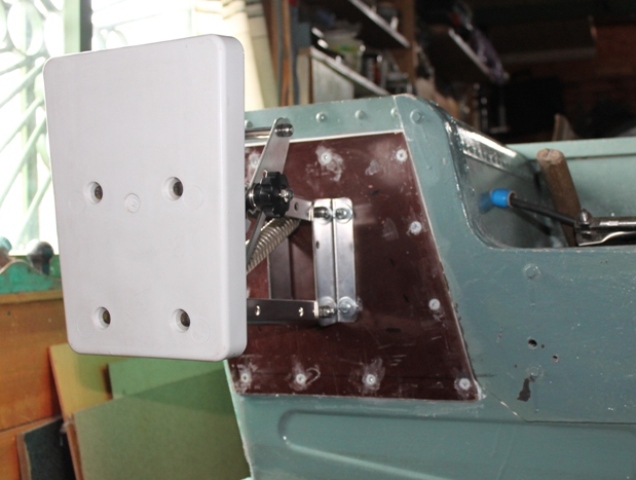

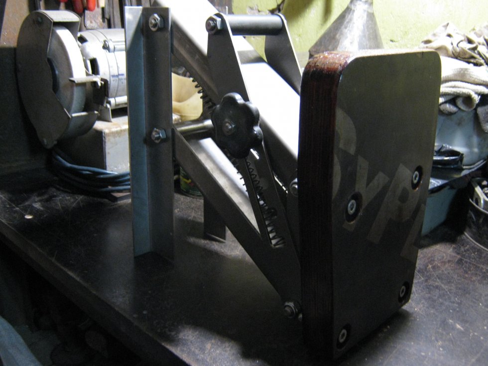

У меня транец кстати полностью самодельный. Друг купил заводской, по нему изготовили из нержи (хотя можно было и из черного сделать, еще проще, да покрасить) все детали кроме болтов, пружин и доски. Пружины от эспандера, болты оцинкованные. Лодка хранится в гараже, поэтому ржи не боюсь.

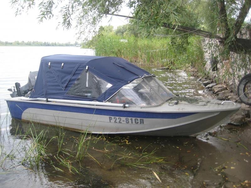

Сейчас также уже подготовился к изготовлению тента. Трубки уже лежат от прогресса и от раскладушек, материал сам куплю и сошью. Голь на выдумки хитра!

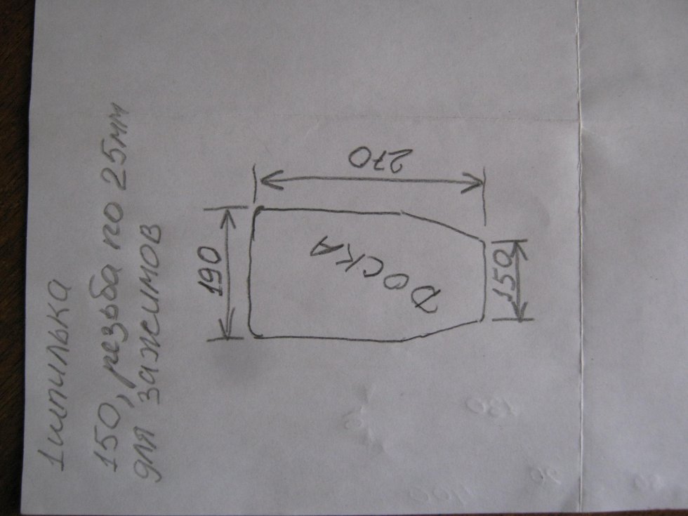

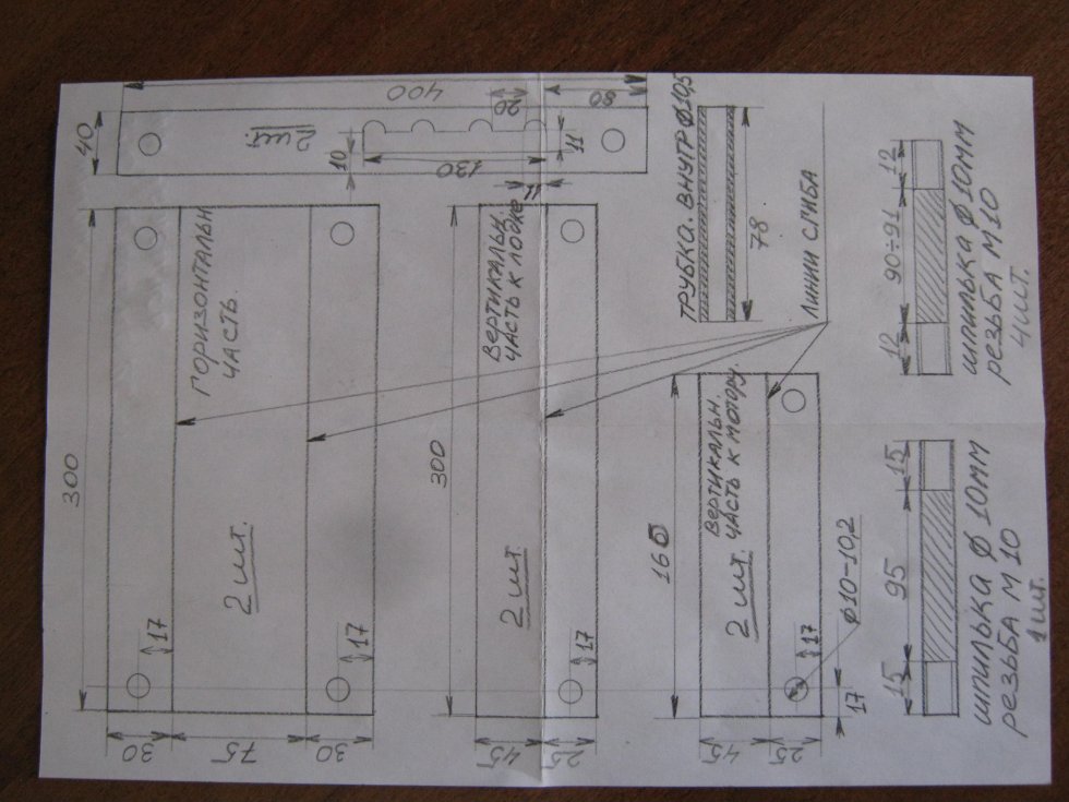

Может чертежи сохранились?
Павел, а спроси друга, может возьмется еще сделать из нержавейки? Внешне очень пристойное изделие. Ответ по цене можно в личку. Если ценник будет ниже аналогов в инете, думаю за мной подтянутся и другие форумчане.....

Я вот тоже с тентом заморочился, но СТОП - финансы закончились, ждем...[/quote]
Я уже проходил это на первой лодке, что не устраивало???? Отдал с прицепом дешевле вложенного... Теперь дал себе обет, что это строительство последнее.

Павел, я посмотрел еще фото транца и у меня возник вопрос. На Я2 управление газом находиться на корпусе мотора. Я дотянусь до газульки? Можно измерить расстояние от лодки до доски транца в опущенном положении? Румпель не проблема нарастить. И обязательно моторчик ставить слева по ходу - это негласное правило?
Расстояние померяю как только попаду в гараж. Мотор ставил для правильной развесовки. Я сижу справа, напарник обычно чуть левее по ходу.

Вообще можно докаткой не рулить. Выставляешь ОДИН раз так, чтобы лодка шла прямо, а потом просто рулишь основным мотором. Напоминает катамаран, на которых раньше все катались на базах отдыха. Поворачивает плавно.

В Павел сказал(а):

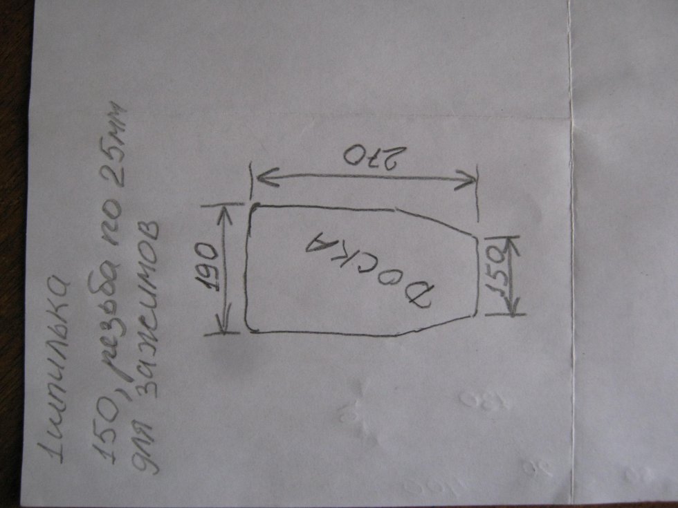

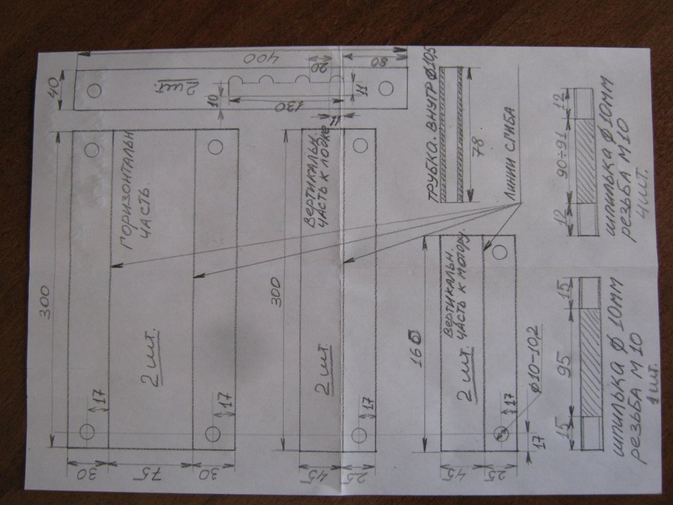

чертежи такого транца
Павел, привет. Получил заводской транец и посмотрел, что у него всего два швеллера и четыре уголка. Самое сложное-это гребенка.... Позвонил на фирму. которая занимается прокаткой профиля, предложили загнуть профиль (швеллер и уголок по 2 м каждого) за ....630 руб!!!!! А это 4 шт. транца. Но металл клиента. На днях пороюсь в гараже, была нержавейка 3 мм....В общем поспешил я с покупкой транца. Он не стоит тех денег.
Я тоже считаю, что ценник на них завышен.

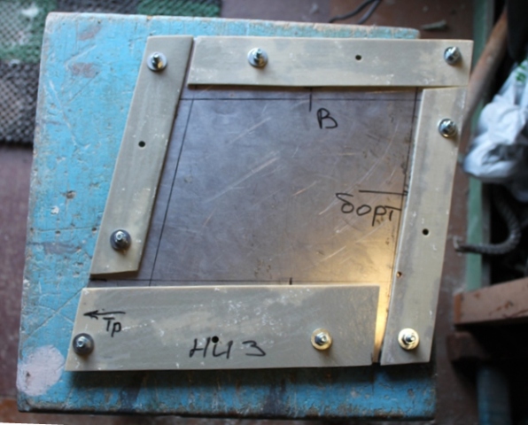

vvb62 сказал(а):
....Получил заводской транец...
Валерий, когда будете ставить, прикиньте на какой высоте он будет.
Я исходил из идеи, что в нижнем положении его верх должен быть на уровне основного транца.

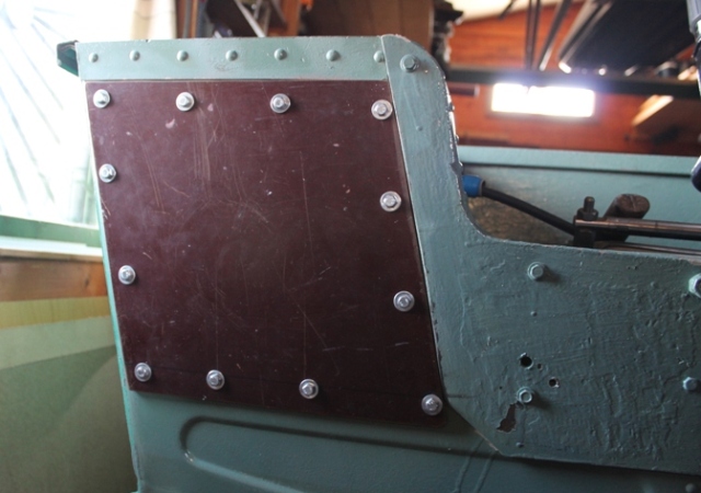

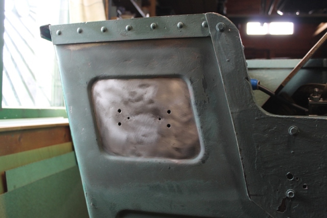

В итоге:
- в верхнем положении вертикально висящий мотор при глиссировании цепляет воду;
- в нижнем положении мотор сидит глубоко, транец низом цепляет воду. На видео Павла 7м25сек видно.
kPegNREk7LY[/url]
Может я и перестраховался, но......

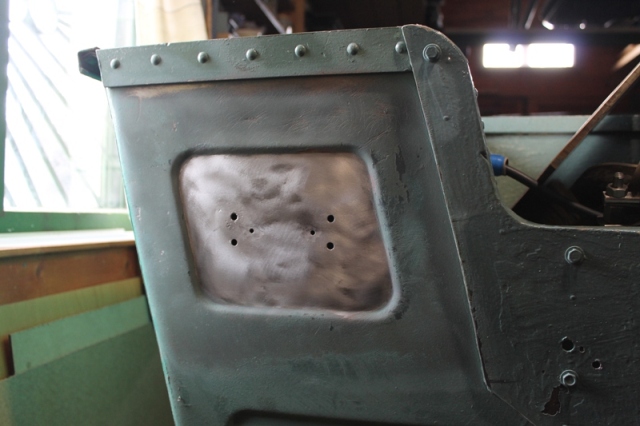

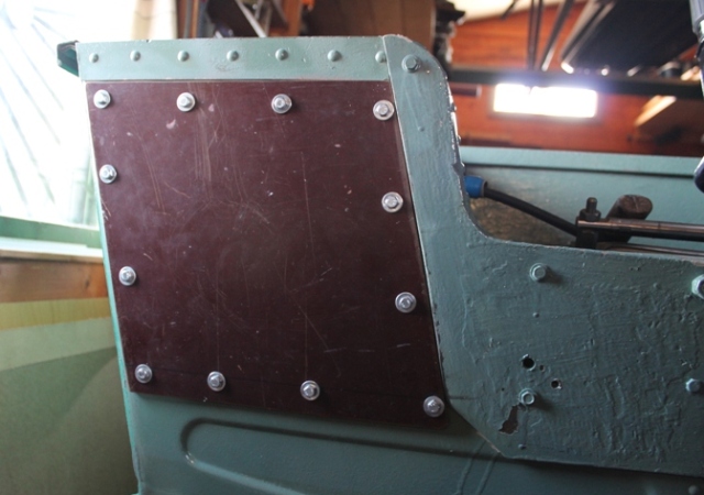

Крепеж под транец лепил "из того что было". Изнутри нержавейка, вроде 3 мм, снаружи текстолит 6 мм. Наличие выштампованного углубления "нивелировал" пластиковыми пластинами 4 узкие изнутри, одна по размеру снаружи. (перед сборкой сажал на клей).
При попытке повиснуть на транце лодка встала на дыбы вместе с прицепом :) , так что думаю, даже 5-ку можно вешать.
vvb62
10.01.2014
222
Екатеринбург
Валерий
Южанка2, Ротан 420 - приобрел на пробу
Mercury 30, Yamaha 2
На такую площадку как на фото можно и 9.8 (26 кг) повесить. Я хотел как у Павла сделать площадку в ребре жесткости (где была ручка). Хотел нержавейку 3 мм снаружи и такую же внутри. Выдержит ли без деформации корпуса мотор 5 л.с? Павел если будет дорога к лодке, "повисни" на доп. транце, пжл. И высота дополнительного транца у Павла нормально или надо еще выше поднимать. Не хочу городить большую площадку. А вообще задумка сделать две площадки (слева и справа) с ввареными шпильками, чтоб доп. транец снимался. Может быть закажу гибку нержавейки сделаю самодельные транцы 2 штуки (образец заводской продам). Идея повесить два моторчика и прокатиться далеко в водоизмещении не дает покоя...За фото спасибо!!!!
