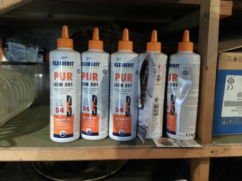

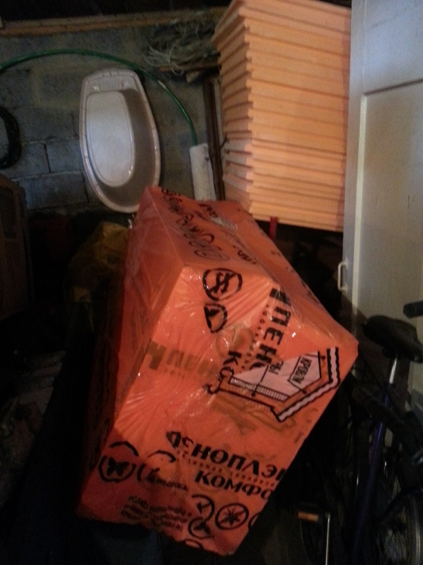

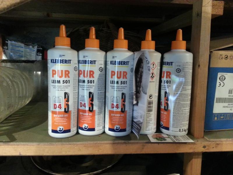

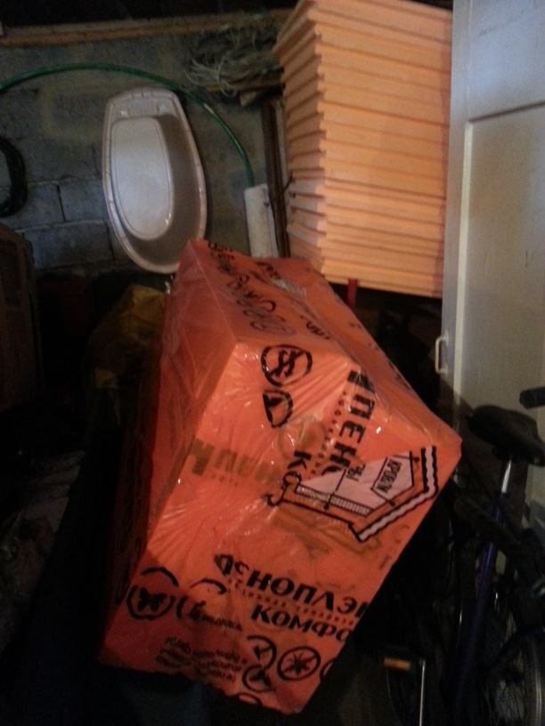

Коллеги по форуму, всех с праздником. Вопрос такой. При стоянке на якоре, в момент короткой волны создается "эффект барабана" корпуса на Ю2, особенно в районе носовой части скул. По бортам снимается забивкой полистиролом, а вот носовая часть.... Кто, как лечил подобное?
ПЛЮС
ДОВОЛЬНО ЭФФЕКТИВНО
ДОВОЛЬНО ЭФФЕКТИВНО

Я думал Пеноплексом, он есть толщиной и 20 мм, но он практически не гнется по обводам. А резать "кусочками" как-то не эстетично. Спрашивал про "шумку" с фольгой у человека, который закатывает с феном автомобили - говорит, что вес добавиться. Может просто пройти герметиком 2-3 мм - ровно и тонко нанести шпателем? Робофлекс, если память не изменяет, нашел по 230 руб\туба 600 гр.
