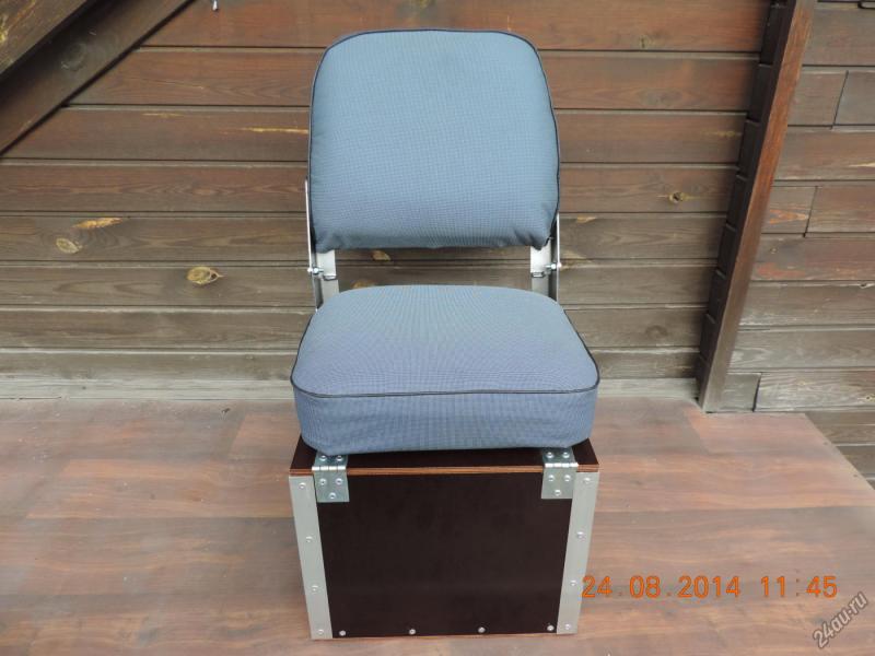

Хочу на перед два рундука отдельных под кресла сделать, как думаете фанеру 6 или 9 использовать и на пайолы какую толщину брать?
рундуки типо таких:

Володя (Докер) делает хорошие такие же.
Я по его фото делал себе на Казанку из 6 мм...
На пол постелил 9 мм, тк другой в тот момент не было, но если вес экипажа небольшой, то и 6 мм не прогнется ))))

Я собрался на Ю2 обрешетку из алюминиевой коробочки 20х20 делать вровень со шпангоутами и стелить алюм. лист (вроде АМГ2) толщиной около 2 мм - нашел недорого приличные куски. Оставлю съемный канал для промывки лодки керхером раз в сезон и для сбора песка. Сверху на полы (уже купил) постелю резину "в шашечку" - на предыдущей лодке стояла такая- нравилось и голым ногам приятно и моется и не скользит. Сидухи прикупил примерно такие как на фото + купил поворотные платформы - очень удобно развернув стулья джиговать сидя при бесклевье....Тумбы буду делать тоже раздельные, но пока не определился -фанера 12 мм или каркас из алюм. уголка и алюм. листы. Есть и то и другое - вес определит предпочтение.
