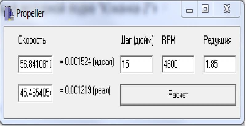

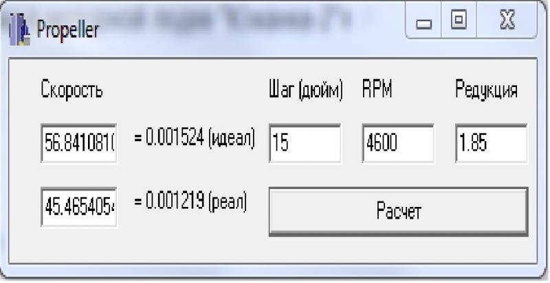

Уважаемые практики вот ссылка https://yadi.sk/d/5qTl3VgEurrov для определения скорости в зависимости от шага винта, передаточного отношения редуктора и оборотов двигателя(в идеале), и что спорить - скорость выше идеальной быть не может.

Прога - это генератор случайных чисел. Лодки в расчёте нет. А так - "сферический конь в ваккуме". Не более.

Уважаемые теоретики.... Никто не спорил и не спорит. Читайте тему и последние посты ии -- будет вам Щастье . Человек не может на конкретном корпусе оптимизировать, а выше ПРАКТИЧЕСКОЙ -- эт как раз к Вашей ссылке :pardon:
Я лично уже раз 20 (это наверно сильно минимум) на форуме про винты и скорости конкретно Южанки-2 обозначил, но иногда для тех, кто не хочет долго читать, повторяюсь.. и ссылку про теорию положите себе в закладки и считайте для души.. :pardon:
Лодки разные ---- всё по разному!! Не имея Ю-2 рассуждать о винтах и моторах для неё бестолковое занятие :yes:

Александр дело не в лодке, в формуле учитывается только обороты, шаг винта, и редукция мотора, и увеличить скорость можно напрямую либо косвенно изменив один из этих параметров. Возьмем винт 14" редукция 2.0. При 6000 об максимальная скорость будет 64 км/ч (идеальная среда). А дальше жисть пошла, конкретный мотор имеет определенную мощность, винт и лодка имеют сопротивление в воде и т.д., и дальше начинаются танцы с бубнами по снижению отрицательных факторов (форсирование мотора, полупогружные винты, лифт и т.д.) На видео крыма с Y40 скорость 62-64 на 5900, фантастика!!! для 40 4т, не разу не показал что на трансе висит. Развод.
Евгений37 честно пишет 43-45 км/ч для указанного им комплекта. Видео Павла Honda 20 все верно 38км/ч.

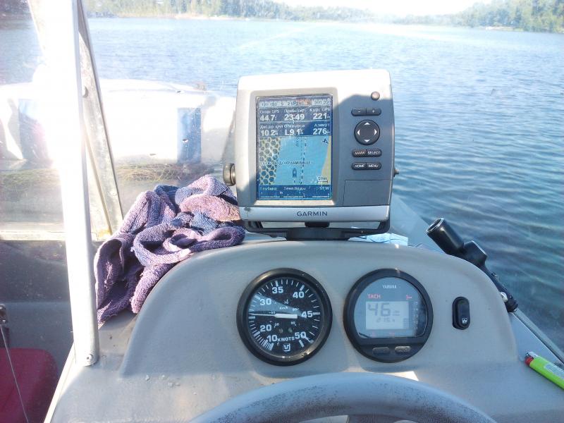

А теперь к практике, винт шаг 15", обороты 4600, скорость 44.7 км/ч, полностью совпадает с теорией.

Вот моё, двое в лодке, обороты 5500, скорость 45. n2Y4CLA ... re=related[/url]

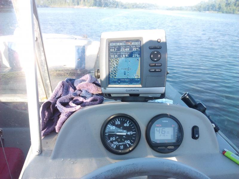

Забрал свою девочку :)
Третьи выходные катаю по Днепру за бортом +4. Не могу не нарадоваться. Лодка меня полностью устраивает. То что я хотел.
По GPS максимум по течению 50кмч, это один пассажир, без груза, 30литров топлива. Против течения 48кмч. Наиболее комфортная скорость по ощущениям 25-30кмч, лодка едет с носом вверху, при дальнейшем наборе скорости начинает опускать нос, но не критично.
Двигатель Selva 40 2х тактник. Винт не знаю.

Ну не плохо в принципе. Только вы случаем не пожарный? :) Прямо вся красная... Нормально потрудились!
Вот про винт бы еще... Маркировка его - в студию. Очень интересно.

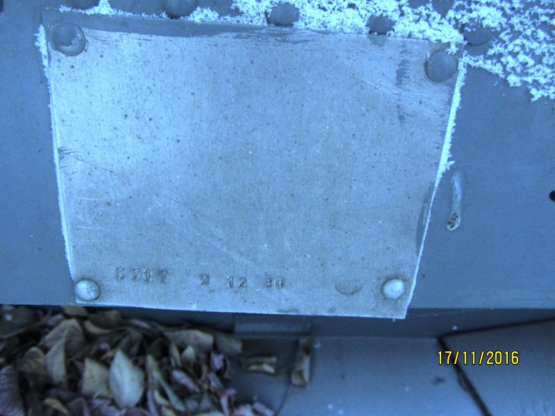

Rodion2308
01.02.2016
11
Кодинск
Родион
Норвик 330
Тоха 9,8

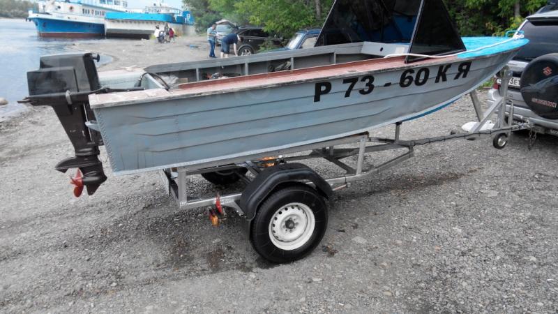

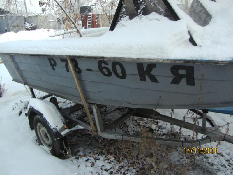

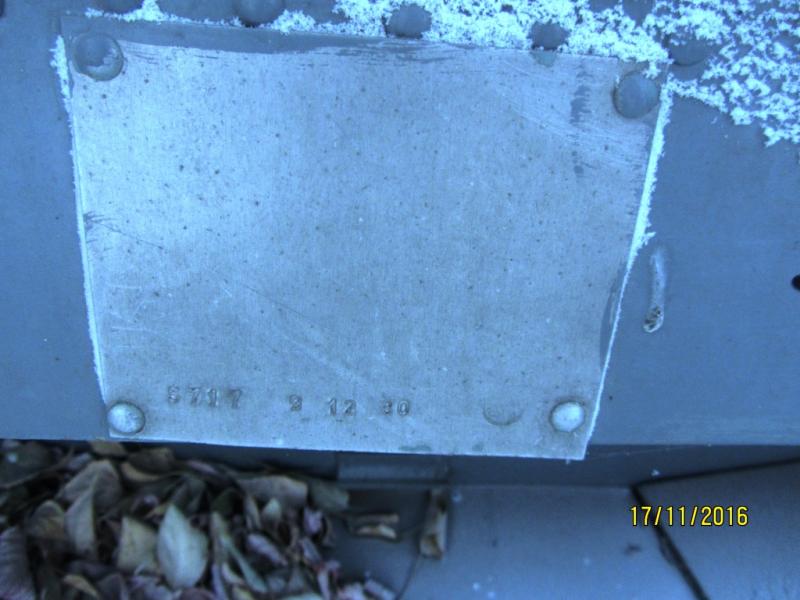

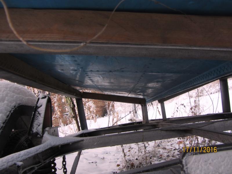

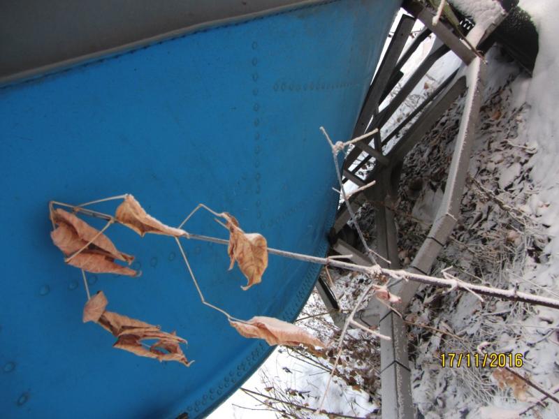

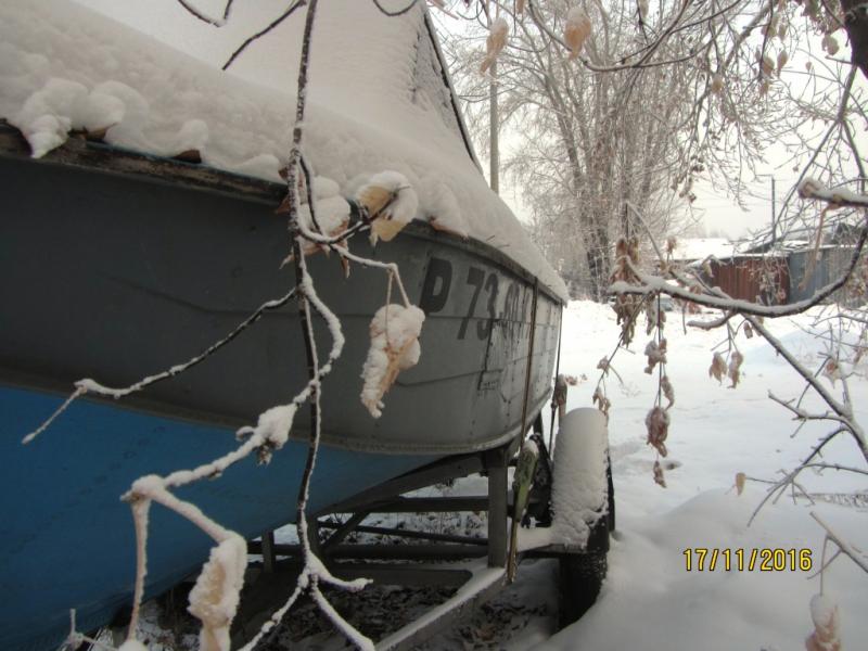

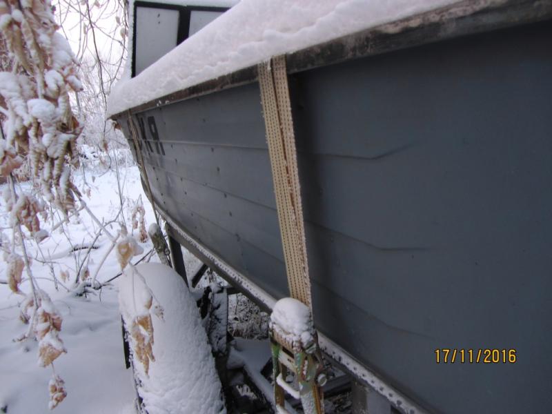

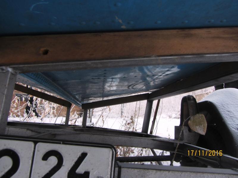

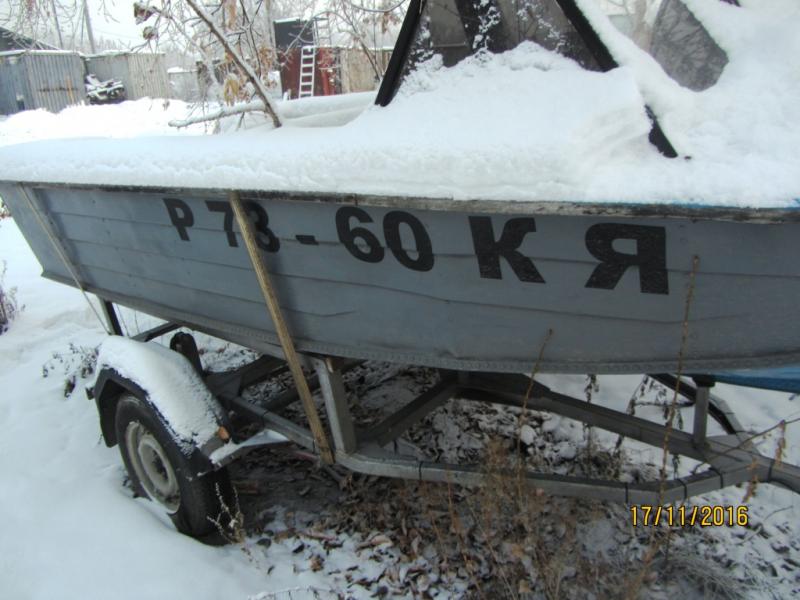

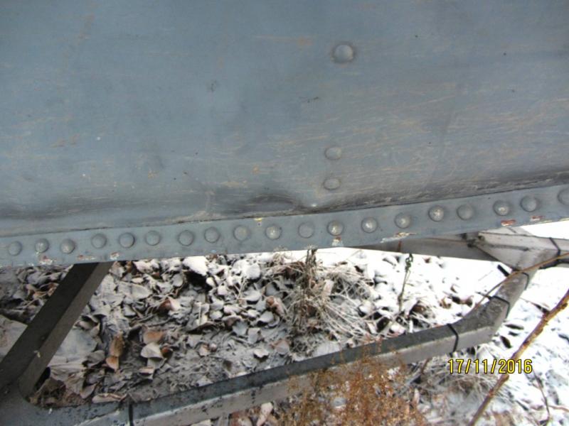

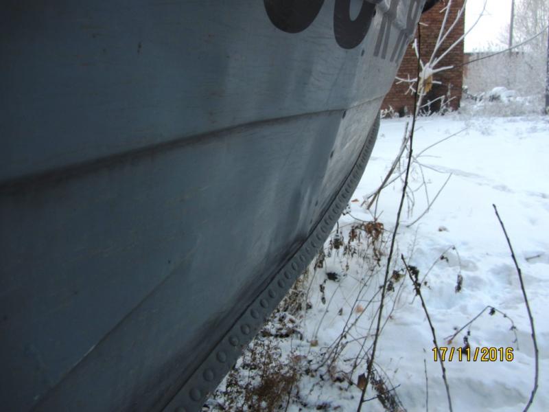

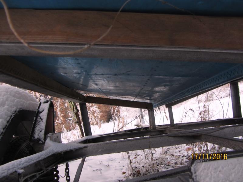

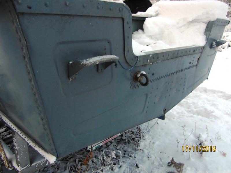

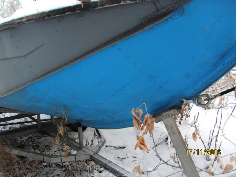

Всем привет. Собрался прикупить Ю2, подскажите пожалуйста по состоянию корпуса.
Rodion2308
01.02.2016
11
Кодинск
Родион
Норвик 330
Тоха 9,8

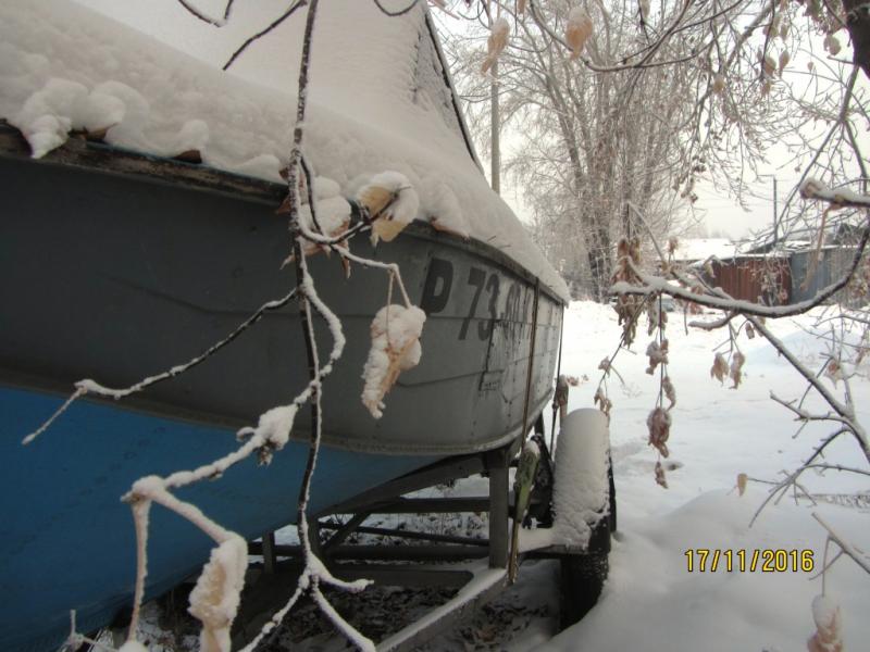

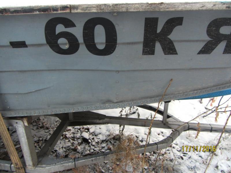

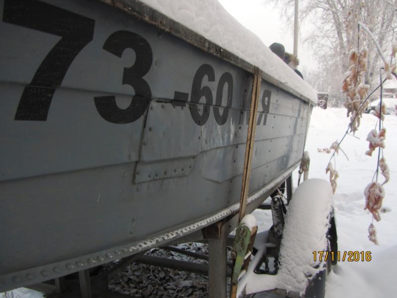

и еще, на шильдике краска совсем сошла, возникнут ли проблемы при постановке на учет.

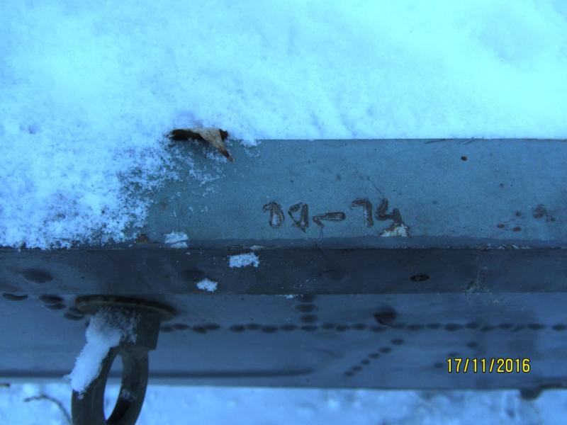

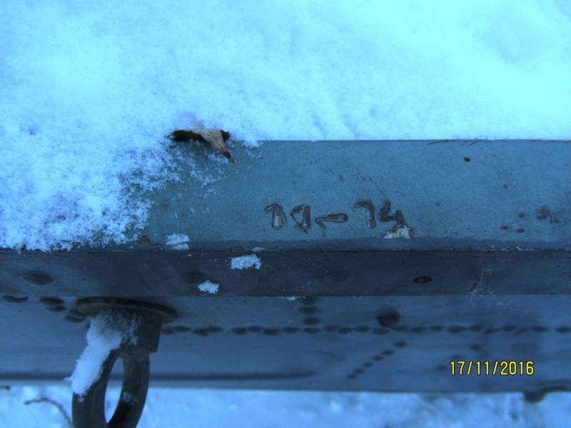

и еще на транце выбиты цифры, что они значат. Спасибо.
