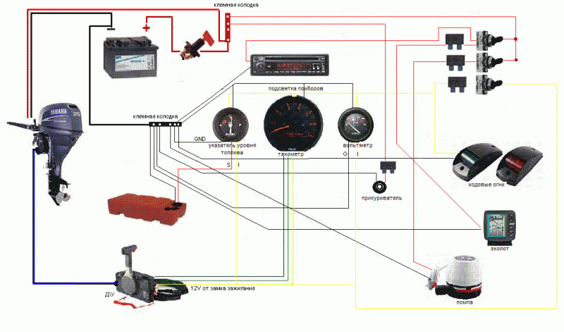

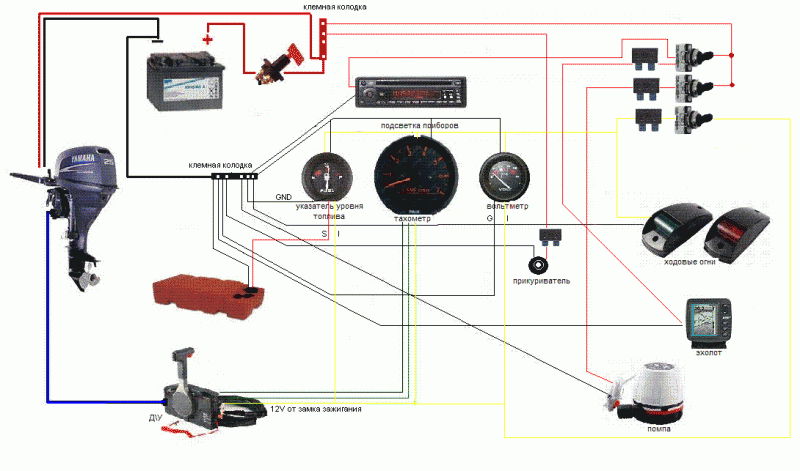

Приветствую Всех!!! Много читал ваш форум выбирая лодку. Наконец- то купил Южанку 2. Купил, можно сказать, корпус. Хотя покрашен и сидухи стоят, но сделано все на от...бись. Доводить до ума буду сам. Надеюсь получится. Разрешите сразу задать вопрос , где можно глянуть на схему разводки электрики по лодке???
поздравляю с покупкой отличная лодка .фото лодки в студию.и что значит схема разводки электрики .как разведеш ее так и будет.как то так :)

Спасибо за поздравления!!!! Схема, в смысле подключения огней, приборов и т.д. Это же не как на авто, масса на корпус не подключается. Есть наверно и другие отличия!!??? Фото попробую выложить.
Да нет тут никаких отличий больше, просто тянется к потребителю два провода, - "+" и "-", через выключатель с предохранителем и все. И выключатель массы нужно поставить на "+"

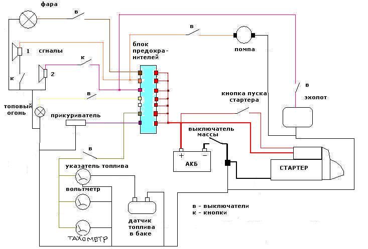

Поздравляю с приобретением. Лодка :good:
По электропроводке - есть пару схемок (не мои - взято с мотолодки).

на первой схеме выключатель массы стоит на "плюсе", на второй на "минусе" :? так как всё-таки правильно?
912
"Масса" = "-" , поэтому логично, что "выключатель массы" его и обрывает :yes: ... а как правильно.. х.з., я б обе клеммы обрубал бы от греха подальше :pardon:

Если как на авто, то на минусе.

На лодке, по-любому, не как на авто.. А двухпроводную схему применять надыть.. Через корпус, хоть на нём и будет "минус" пускать не стоит ..Лучше отдельным проводом :yes:
Вообще, минусовой провод электродвигателя электростартера выведен на его корпус. А корпус электростартера установлен на корпус мотора. Ну и как делать 2-х проводную систему? Что изолировать корпус стартера от картера? Ставь разъединитель на +

Отключается сразу около аккумулятора, т.е. ДО мотора.
Саша(ilyich) уже отмЕтил, ВСЕ потребители НАДО вешать на дополнительный "- " провод, а не на корпус и всё будет гут.

у меня на всех лодках что реставрировал был минус на корпусе лодки хоть я его на корпус невешал .потом померял и понял на корпусе мотора минус соответственно и на корпусе лодки он тоже буит .Массой размыкаю только плюс так как горят только плюсовые провода.но клему плюсовую всеравно снимаю :)

Будет та он будет, но просто использовать этот минус (с корпуса) ненадо вот и всё :pardon:

На обеих схемах к каждому потребителю подходит и плюс и минус.. Если-бы минус снимался с корпуса - это и была-бы однопроводная схема как на авто и минус от любого потребителя заканчивался перевёрнутой буквой "Т".. а к лодочным иномоторам "минус" идёт не через корпус лодки и струбцину, а через отдельный силовой провод..... Понятие "масса" здесь несколько некорректно... В моей темке про стационарный бак на Ю-2 есть фотка как сделано дистанционное размыкание "+" на моей лодочке.. :yes: :)
Клеммы одеваю на аккум в начале сезона,,, снимаю по окончании :pardon: :yes: Остальные замыкания - размыкания цепи -- потайным тумблерочком при выходе или постановке у понтона.. :good: :)

Для управления 3-х цил. В-45 с БСЭЗ от АКБ к пульту управления (панель управления) на моей лодке идет 2-х проводной кабель сечением 2,5 кв.мм и подсоединен к тумблеру-выключателю, который размыкает одновременно оба провода. От него на разветвитель-клемник. От которого уже через автономные тумблеры на все приборы контроля, эхолот, приемник, ходовые огни, подсветка компаса. Отдельный кабель 2-х жильный идет от магдино через стабилизатор напряжения к тумблеру зарядки АКБ, светодиод на пульте и возвращается по второму проводу к + АКБ. И кабель зажигания и его контроля светодиодом и амперметром. Нигде от корпуса лодки не идём "масса". Хотя она существует: Элетростартер- двигатель-корпус лодки, через подвеску мотора. Главное, чтобы этой массой не пользоватьься. На пульте установлен тахометр, спидометр, вольтметр, амперметр, светодиоды, Частично его использую для обычного В-30 с МБ-2. Размыкателя + или - нет.
11 277
4 962
Ребят мы опять начинаем одно и то-же.
Как всем известно самый лучший проводник-вода.,при обрыве минуса через потребители минус уйдет в воду и как минимум -разряженый АКБ,как максимум не работающая анодная или активная Кор.защита,и корозия.
На двигателе и корпусе как бы не сторались(если лодка метал)будет через мотор сидеть минус.
Ращдельная электропроводка применяется потому-что этот минус идет по наводке через второпластовые,резинотехническте,анти корозионные троса,гидроцилиндры,воду,краску,и т.д.
Если лень тянуть минус к потрябителям Можно бросить на корпус от АКБ,и от корпуса к потрябителям,но
МАССУ ТОЛЬКО НА ПЛЮС!!!!!!!!!!!

:pardon: и здравствуй быстрая коррозия корпуса!
