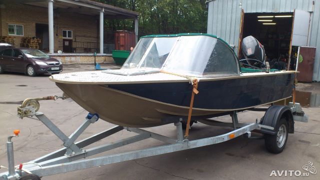

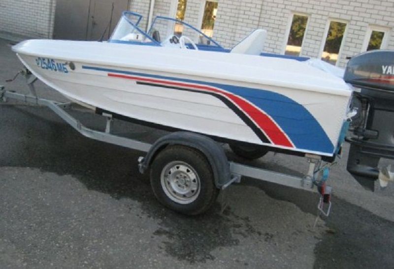

Bekas_72 сказал(а):
Вот такой еще может быть Южанка-2 :good:
Да уж, марийцы извернулись :shock: , ЗАЧЕТ! :good: Ей бы еще длиноногий полтиник четырехтактный, и совсем ГУД! :good:

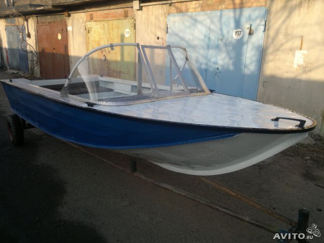

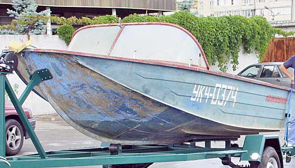

Подсмотрел на авито.
Южанка-2 с реданами. Где то видел информацию что эта лодка 1984 года выпуска. Интересно заводские или сами клепали?
Samara74
22.11.2012
118
Днепропетровск
Южанка-2
Evinrude 25
Я могу ошибаться ! Но где то в темах было , что одно время пробовали штамповать реданы на Днепре , но , что то у них не пошло и оставили затею ! А про родные реданы на Южанке 2 я не читал !

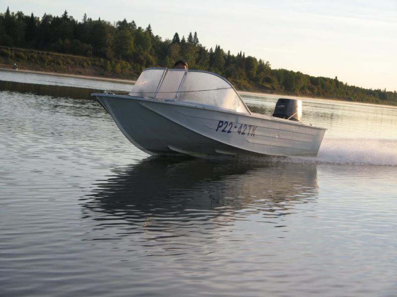

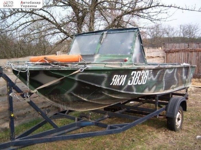

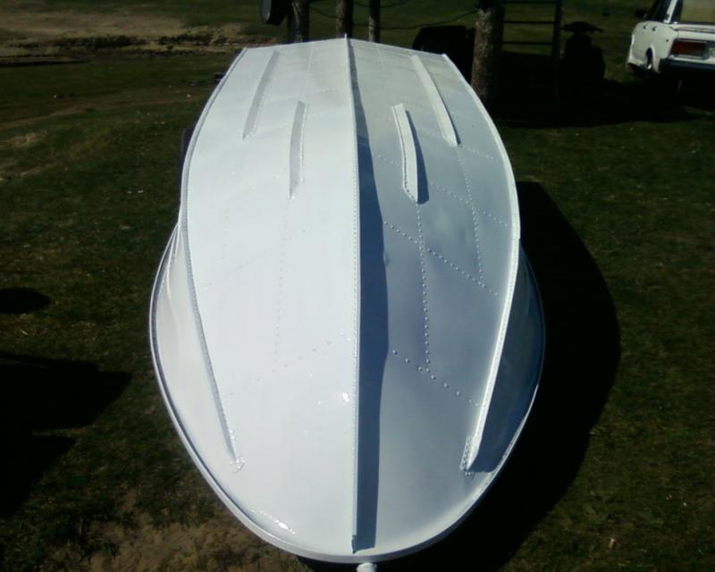

Вот, на сколько я знаю, самый удачный опыт с реданами на Ю-2 у BOXа

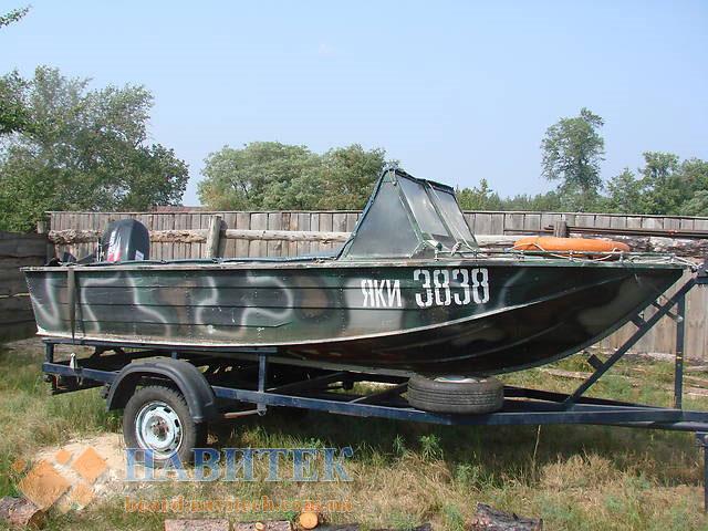

Вот нарыл с родными реданами ? :pardon:
У нас и так мало Ю 2 ! Моя единственная на причале ! И посмотреть даже негде !
jeka_vdv
15.09.2011
148
Украина, Черкассы
Южанка-2, ПВХ Bark
МС-40, Вихрь 30, Вихрь М, Ветерок-8м, Прибой, Suzuki df 2.5

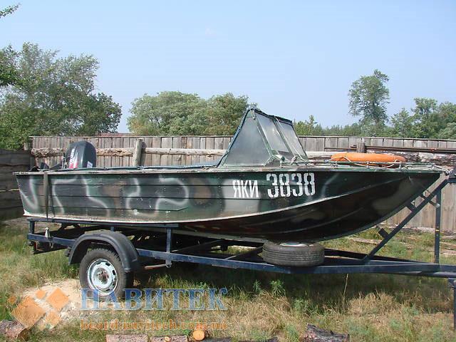

Да 99% это "самодел", ну нигде нет инфы про заводские реданы Ю-2. Вот еще фото Ю-2 с реданами схожими как у некоторых Крымов-3

А я вот пришел к выводу - реданы на Ю-2, что козе баян. :hahaha: Говорил мне еще прошлой зимой об этом Гена Б. с Фрегата, килеватость у Ю-2 не та, чтоб они начали работать, я ему не поверил, а этим летом сам убедился, достаточно было просто гидрокрыло установить на мотор, чтоб лодка вылезла из толщи воды, даже с 25-ти сильным мотором. :) Если у меня брызги выходили из под 2/3 корпуса от транца до установки крыла, то после установки крыла стали выходить из под 1/4 корпуса от транца. :good: Хорошо видно откуда идут брызги - https://www.youtube.com/watch?v=m4BzrWoBQVE[/url] :good:
