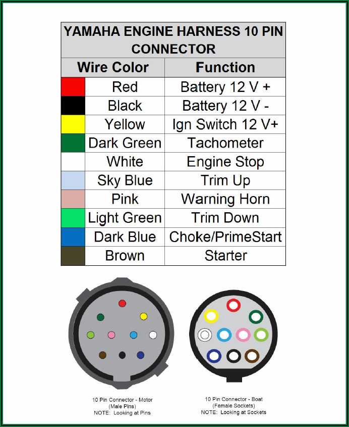

Здравствуйте! Мужики, подскажите пожалуйста, как выйти из положения: машинка Yamaha-703 оригинал, мотор Yamaha F50HETL - 2014г.в. - датчик трима установлен с завода, а прибор только поставили. Как от мотора до приборной панели запитаться, чтобы лишние провода не тащить? Машинка 10-ти пиновая, но все пины задействованы. Заранее благодарен!
simply man
26.06.2012
1 005
903
Синий провод - подсос, на инжекторном четырехтактнике не должен использоваться. Посмотри, идет ли куда-то на моторе. По нему можно кинуть сигнал трима, но это в любом случае кастом.
