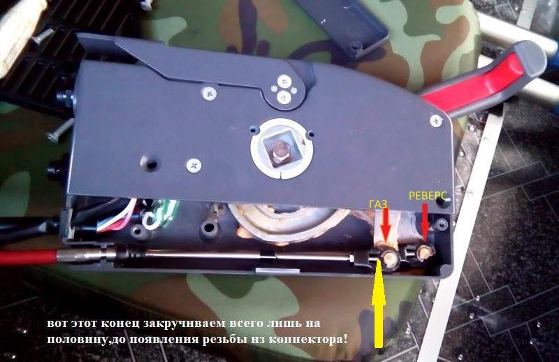

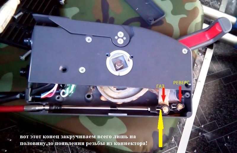

А по поводу ямаховской проблемы,именно моей модели со сбросом в нейтрали оборотов,до рабочих на холостом ходу скажу так...
Куча вопросов по этой теме и советов,вот один форумчанин вчера дал совет как это исправить и правда,нужно всего лишь удлинить тросик газа со стороны мотора,кто на что горазд...с одной стороны внутренняя резьба, в которую вкручивается трос газа,с другой стороны наружная,на которую коннектор мотора вставляется :fishing_spin:

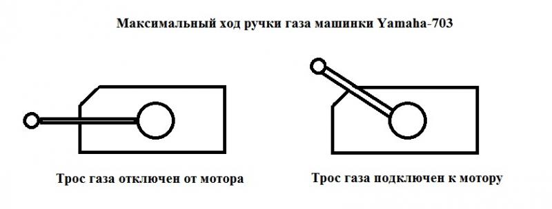

Но на воде выявилась другая проблема - нет возможности открыть до конца дроссельную заслонку. Не хватает хода троса газа. Да ручка машинки не совсем до конца хода доходит.
Такое ощущение - как будто не хватает длины хода троса газа. Можете ещё раз пояснить, как мне исправить это? Потому как на сервисе сказали: "Ну не знаем, что делать, может трос на фут длиннее взять?!"
Вообще, ручка газа до какого положения должна вперед двигаться? Как на моём рисунке слева? Или как справа?

Ваня! Длина (общая длина троса) не имеет никакого значения в твоём случае.Длина хода может немного отличаться только у тросов разного производителя и то совсем незначительно.И добрый тебе совет,не обращайся больше к тем мастерам которые извращаясь ,заводят мотор с лодкой в бочке.Для этого есть не хитрое (и не дорогое) приспособление,"жабры" называются. Если есть возможность сфотографируй (открыв машинку ,там два винтика на нижней крышке) подключение троса в машинке и в двигателе .Попробуем разобраться.

То есть, как я понял, дело не в длине самого троса, а в длине хода тросика. И этой длины просто может не хватать? То есть поможет трос другого производителя, или оригинал Ямаха?

Иван,с ямахами проблем как правило не бывает.Скорее всего какой то косяк при монтаже.Сфоткаешь,глянем ,обсудем и поправим.Лучше раз увидеть чем сто раз услышать!Про длину тросов ты всё правильно понял.

До конца ручка ложиться не будет,как и не будет открываться зпслонка газа( как правили она открыта на 90-95% у карбюраторных двиг.( смотреть не по ходу собачки а по положению оси заслонки) .ничего там без конструктивных изменений рычага(ов) на газуле и( или) машинке не сделаешь т.к.нужно чтоб трос возращал до упора назад газулю.......
Можно конечно пружину на возврат поставить и на разнице немного сыграть...

у тебя с двух сторон троса есть резьба которая позволяет тебе настроить нужную длину...
Одна сторона резьбы троса в машинке, а другая у мотора которая в кручивается в переходник на тягу газа. Сначала поиграй регулировкой со стороны мотора...затем уже лезь в машинку...
И заставь уже себя покрутиться у мотора и посмотреть все внимательно как там устроено....
Да знаю я это... Не совсем вроде валенок... Как то умудрился же все сам приладить и на рыбалку сгонять! Уже 3 день пляшу с бубном,не хватает резьбы на газ.. !!.

Надо троса идущие от румпеля отцепить от рычага который двигает заслонки.
Тем самым кострировать мотор?? А не дай бог чего на воде с рулевым... Так хоть на румпеле домчишь.. На воде эти троса на румпель ой как проблемно будет настраивать и ставить на место.. Особенно на волне...
Кикос
30.11.2015
3 007
1 068
Неман 2
Suzuki DT30RS
Они не должны мешать при нормальной настройке. Просто ловить надо оптимальное положение коннекторов на машинке и на подключение к мотору непосредственно. И смотришь, чтобы при сбросе газа заслонка полностью была закрыта. не с первого раза, но получится.
