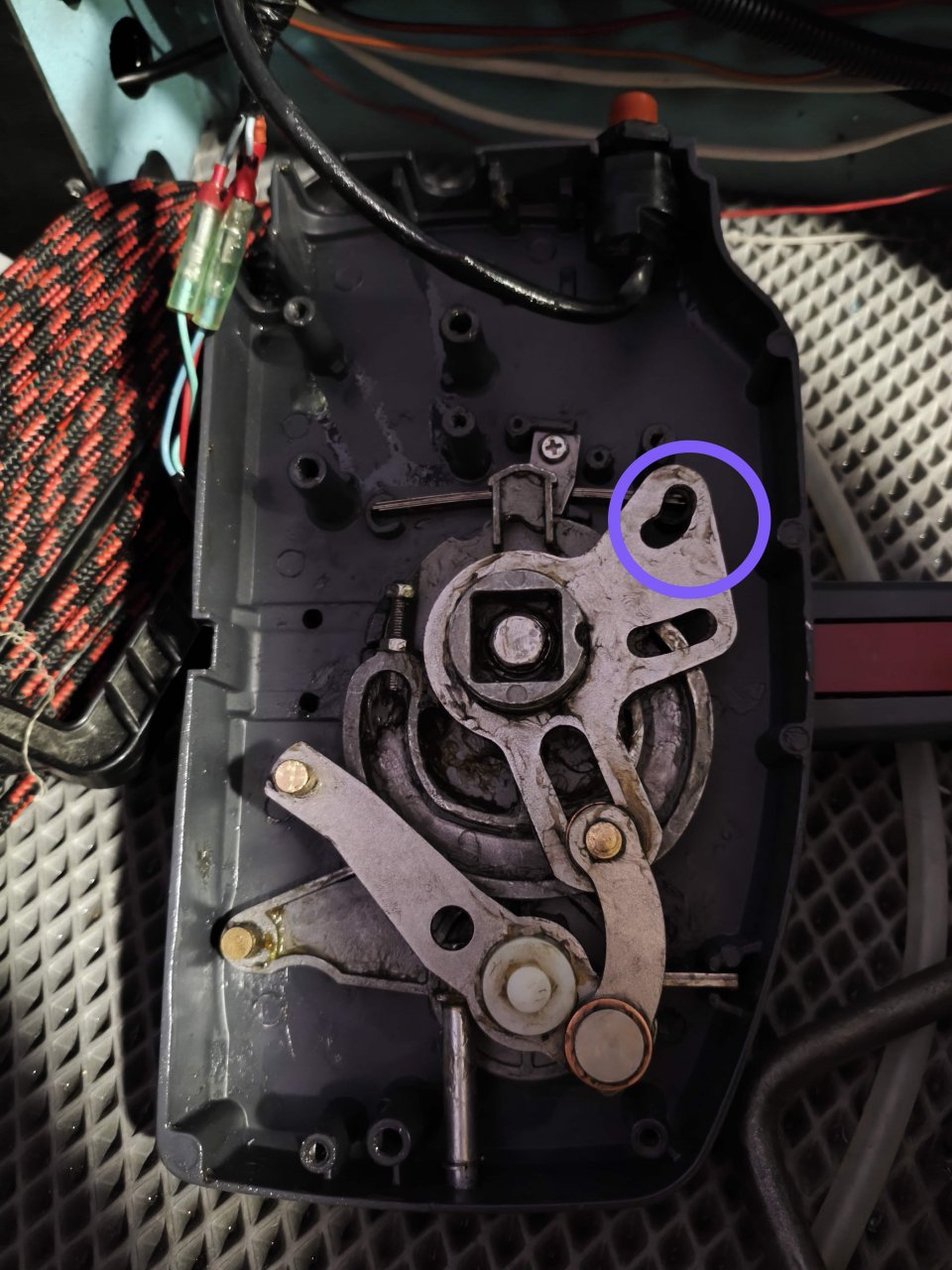

Подскажите, кто сталкивался. Подключил аналог 703-й к китайской двадцатке. Переделал из толкающей в тянущую заменой коромысла и переставил симметрично механизм газа на нейтрали.
Подключил троса через адаптеры. Газ ручкой открывается/закрывается полностью. Однако рычагом газа на нейтрали заслонка приоткрывается еле-еле, и то, практически в верхнем положении рукоятки, недостаточно для уверенного запуска на холодную. Что может быть, кто знает?

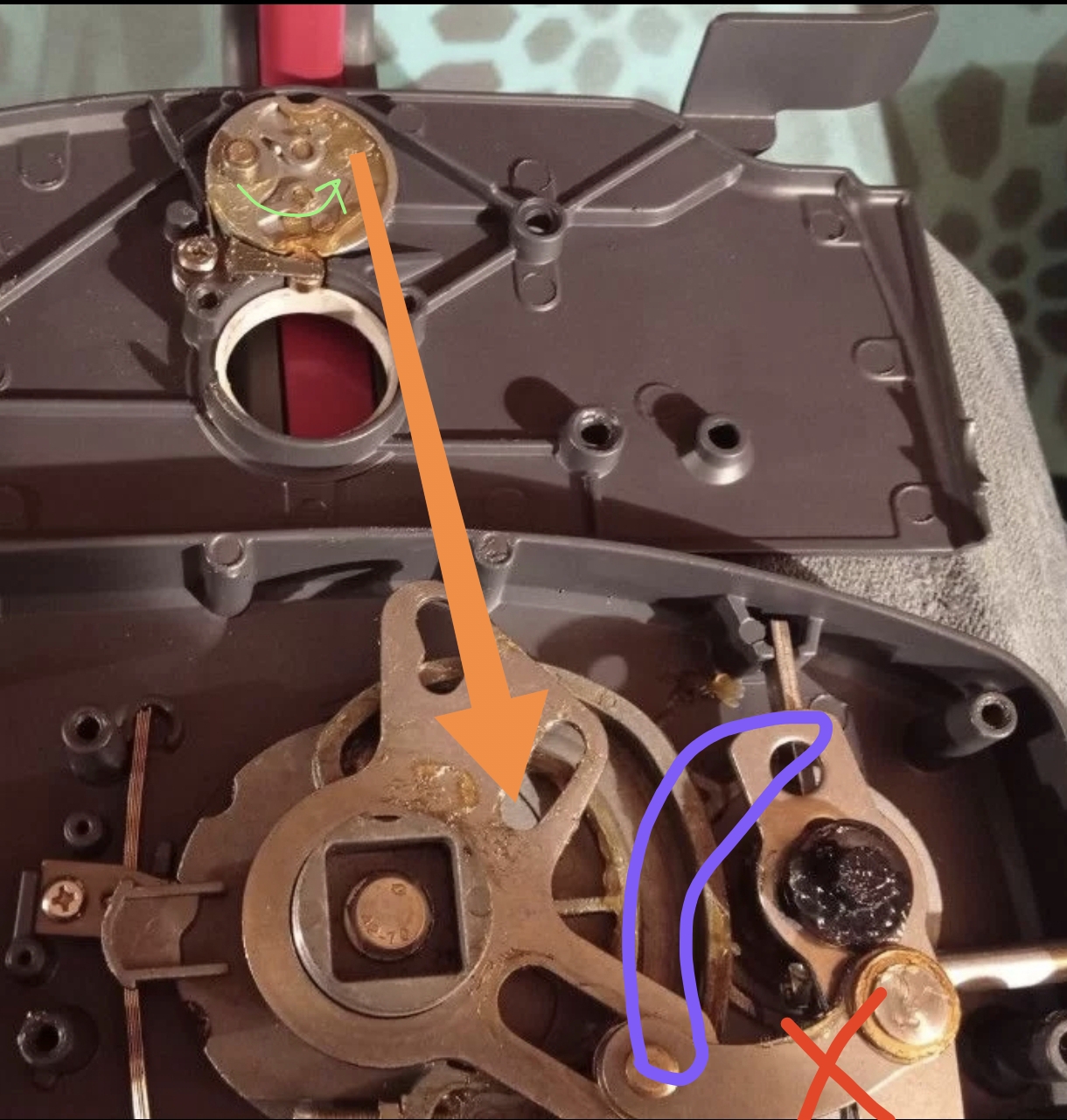

Да вот раньше была Сузука подключена, газ на нейтрали срабатывал раньше, с положения флажка в 45° где-то. Правдо по толкающей схеме.
А теперь подключен тохаклон двадцатка по тянущей схеме - только в вертикальном положении.
Поизучал конструктив ( фото было сделано до переделки из толкающей в тянущую, переделки дорисованы),
понять не могу, в чем дело?
Выступ в устройстве газа на холостом вроде бы входит в прорезь коромысла по стрелке.
Ручка газа на включенной передаче двигается до горизонтального положения, заслонка карбюратора открывается полностью..

А сами латунные клепки новые ставил или старые стачивал и обратно расклепывал? Я вот старые стачивал на своей 703-й рычал переворачивал и потом эти же клепки обратно расклепывал. Помню какая то засада у меня с клепками была. Давно было 11 лет назад примерно. Может с клепками что? Они там немного хитроватые , не одного диаметра, если не путаю конечно....

Нет, я целиком коромысло новое, тянущее, купил. А толкающее снял на случай необходимости обратного подсоединения к сузуке.
Говорят проверить, попал ли выступ кругляша в прорезь коромысла. Посмотрю, конечно, ещё раз сниму, переберу, но помнится, если выступ не попадает в прорезь, то и крышка машинки не закроется. Да и тогда трос совсем не двигался.
Ладно, похоже только повторная разборка сможет помочь)))

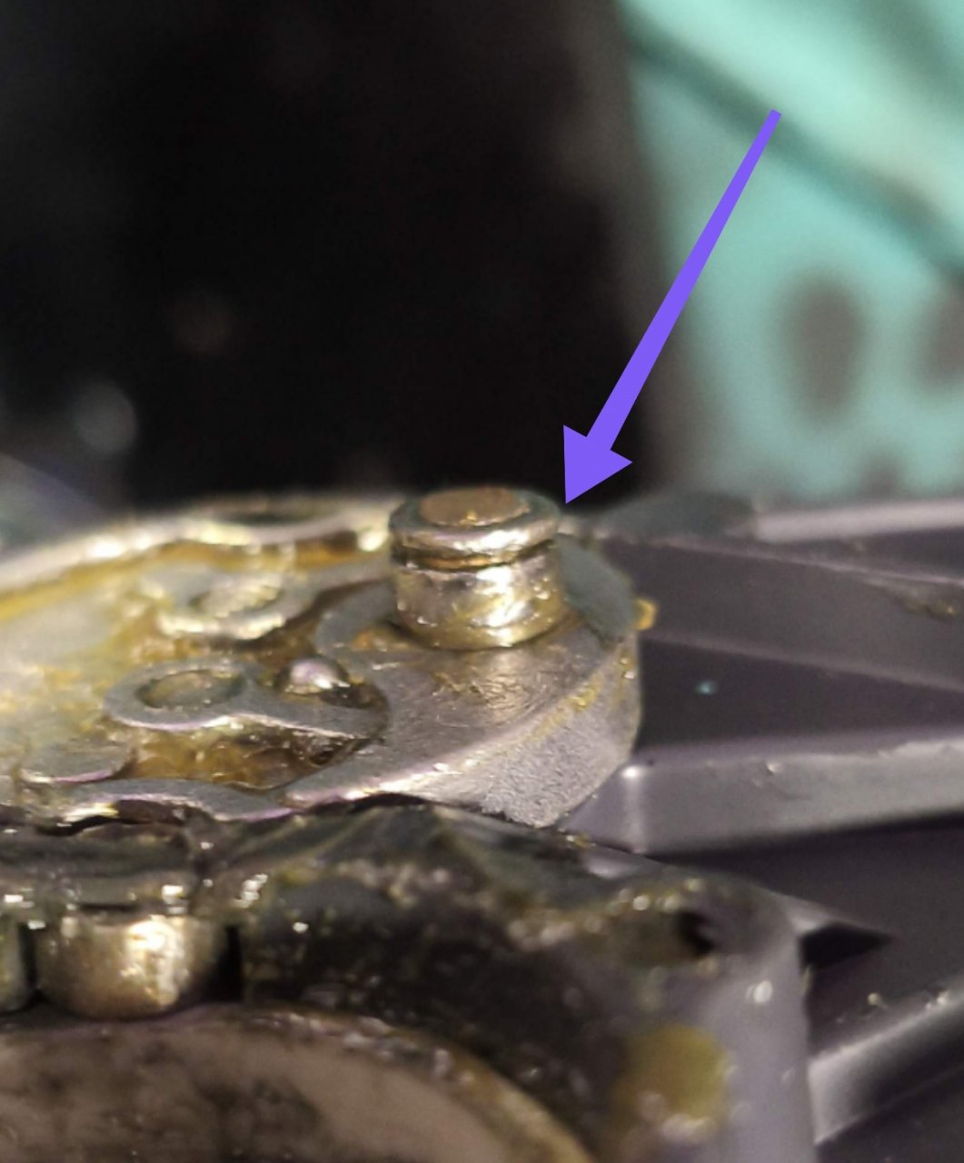

Причина плохой работы газа на нейтрали китайского аналога 703-й машинки нашлась. Слетела стопорная шайба, фиксирующая втулку , втулка выскакивала из прорези и коромысло газа не двигалось. Подложил под втулку шайбу, она приподнялась и перестала выскакивать из прорези. Тросик в машинке теперь двигается на 1,5 см, в моторе - на 1 см, заслонка в карбе открывается ещё меньше)))) Но запуск мотора стал уверенный
Пролил тросы маслом под давлением - чуть полегче ход стал
