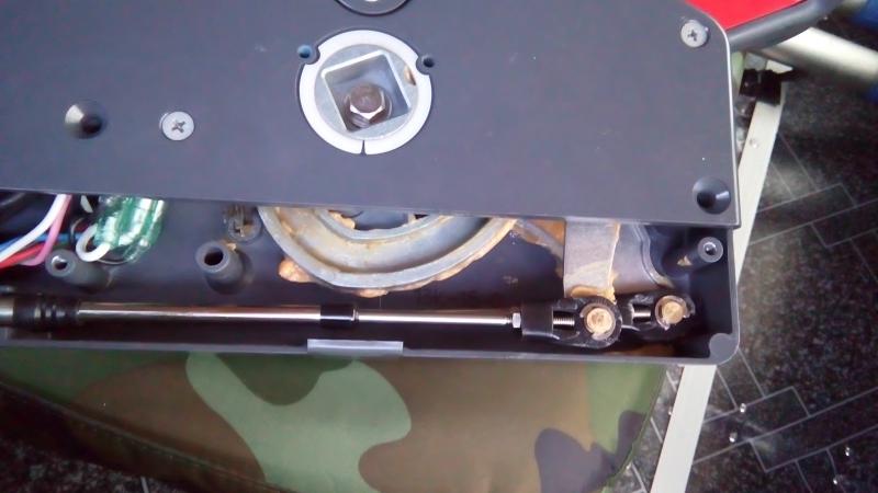

мотор ямаха ф40фетс д у ямаха703 не сбрасывает до холостого хода снял нижнию крышку на машинке где троса идут и если поддать вперед тросик газа пальцем все хорошо обороты 850-900.так и приходиться каждый раз пальцем помогать есть подозрения на люфт в машинке регулировка фитингами не помогает что посоветуйте?да и что за реле внутри д у (v-15-1a5)

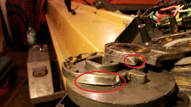

Проверь как трос уложен, может крутой излом не дает ему нормально работать...
Какое реле именно? Если это, то блокировка запуска мотора на скорости.

про реле так и думал спасибо.с тросами все нормально пальцем тяга подается легко
Машинка новая, или б/у?

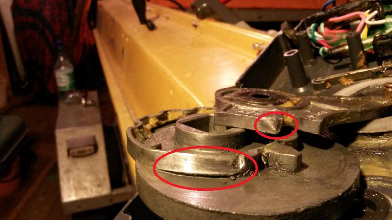

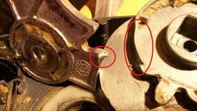

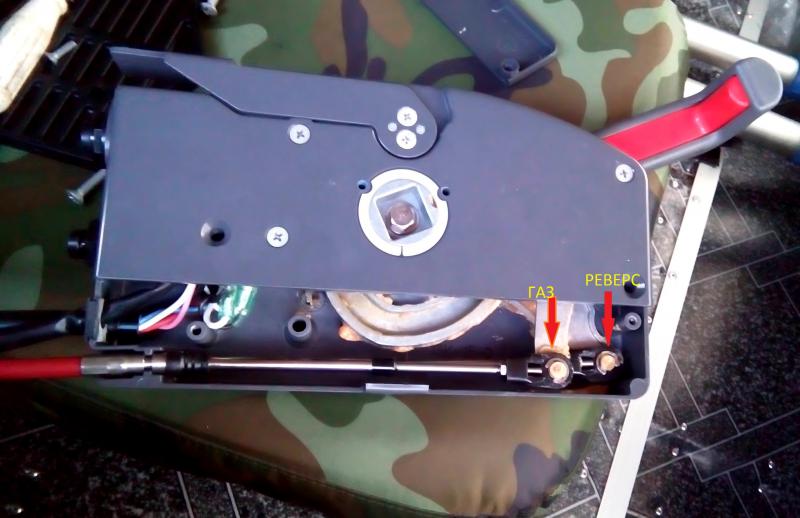

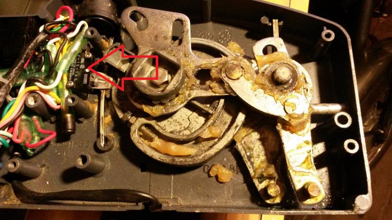

Если б/у - посмотри внимательно внутренности... Моя старая тоже хреново работала. У меня вот так было:
11 756
5 270
Троса нужно регулировать чтоб в нетрали газ на карбах уперался в регулир.боот.,на инжекторе без натяга,но тоже до касания.

машинка б у но такой выработки как у вас нет. посмотрю повнимательней.МОТОР ИНЖЕКТОРНЫЙ.

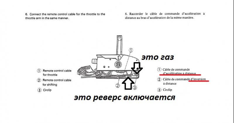

Евгений Николаевич сказал(а):
на фотке,дальний рычаг,это же передача?
ХЗ что за дальний, на фото видно что как...
Второе фото с маркировкой принципа перемещения...

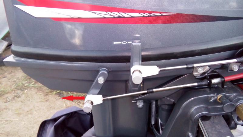

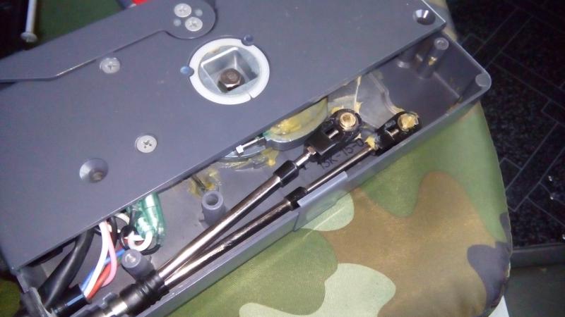

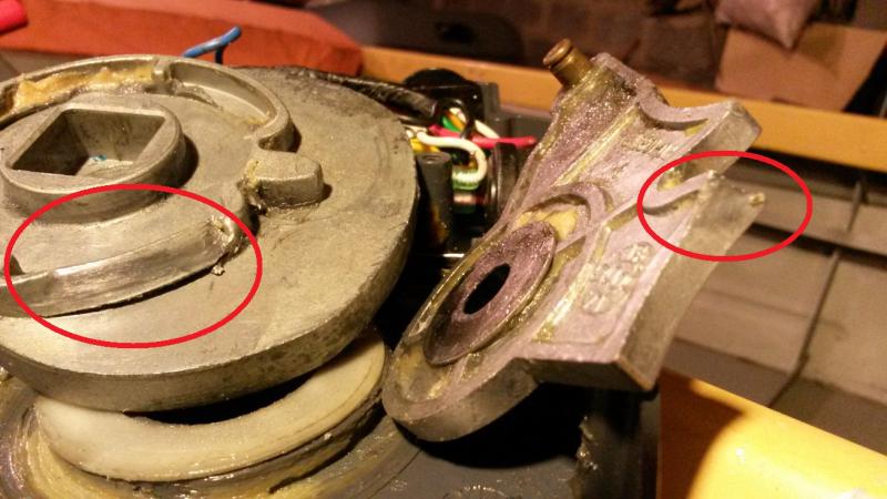

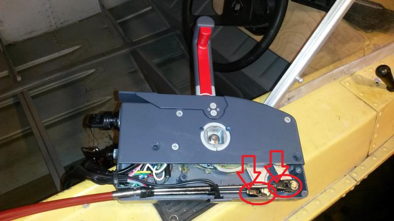

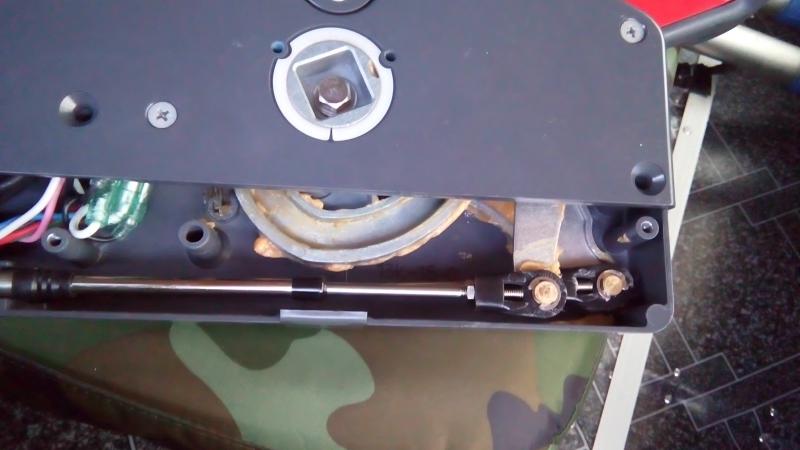

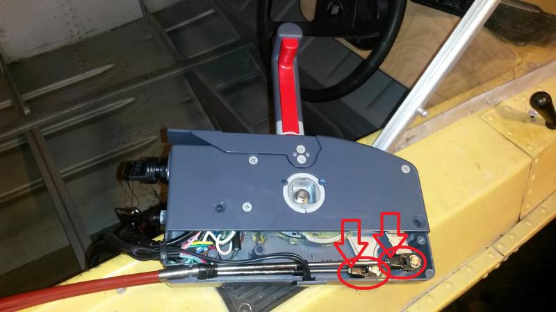

Фото проблемы,на картинках видно,как выглядит рукоятка на полном газу,при полностью открытом дросселе.
В чем проблема???почему рукоятка не опускается до конца,когда трос отсоединяю, все опускается,т.е. слишком короткий ход получается...

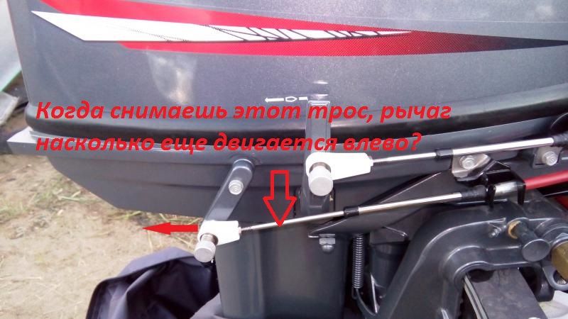

Жень, когда снимаешь трос с тяги рычага газа - он насколько до полного открытия заслонки может двигаться назад???
Есть ли разница с надетым тросом? Какая?

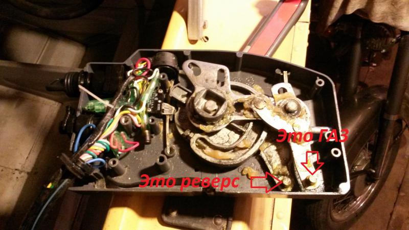

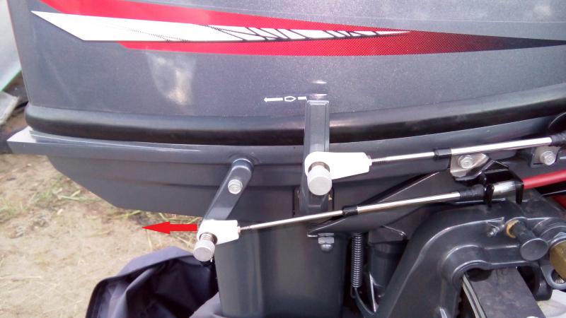

по порядку...на моторе открытие дросселя в сторону транца лодки, я стрелкой указал закрытие.
при таком положении рукоятки машинки как у меня на фото, дроссель полностью открыт.

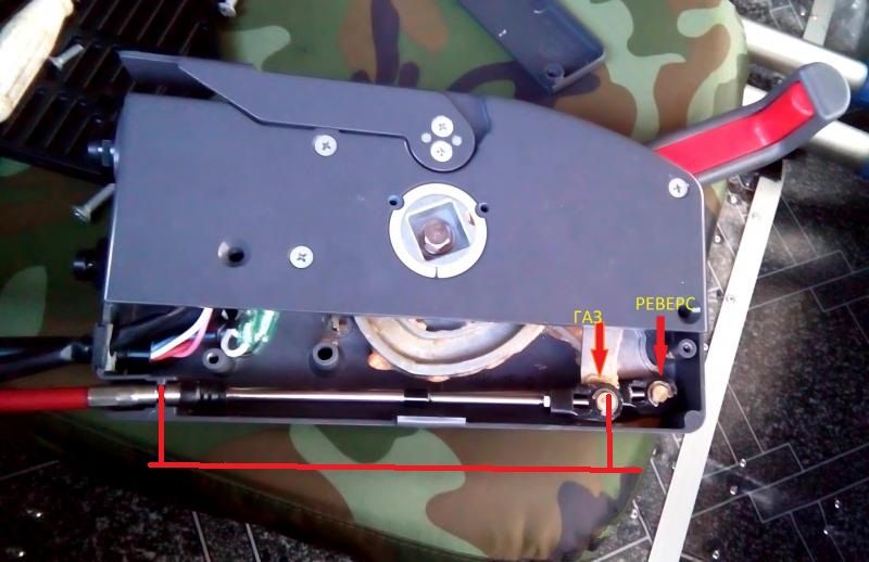

Семен Семеныч....
Т.е. если рычаг на машинке выжат максимально (до середины его хода), то заслонка в карбюраторе полностью открыта...
Правильно?
Семен Семеныч....
Правильно?
Угу :D :pardon:
20.07.2013
10 091
1 329
С-ЗФО, Ладожское озеро
Сергей Валерьевич

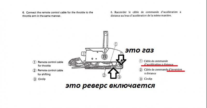

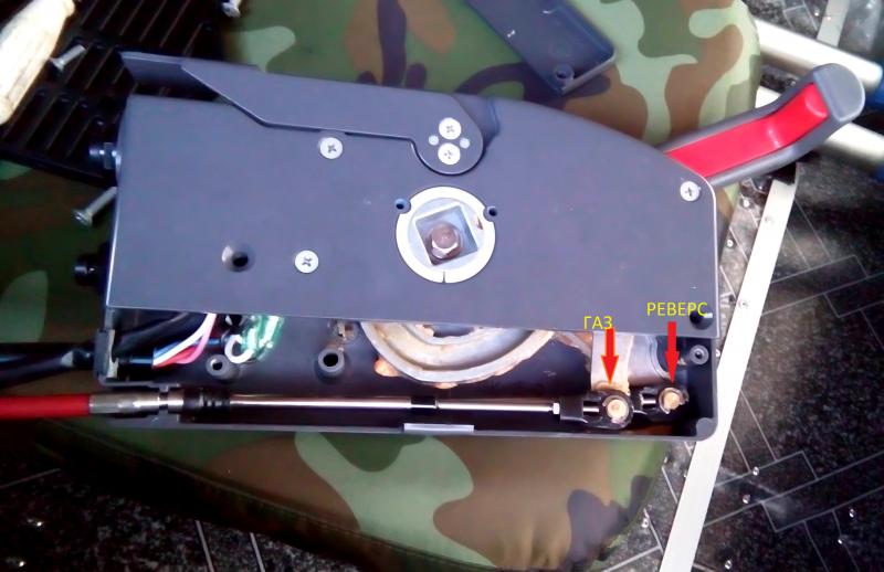

Походу точно - перепутал местами газ с реверсом :jokingly:
Это у тебя
А так по мурзилке
Евгений Николаевич
20.01.2015
458
21
г. Волгоград
Днепр( FishHunter34)
Yamaha 30 HWCS,Hidea 15
Это у тебя
А так по мурзилке
это все смешно конечно,но почему тогда у меня сейчас реверс работает просто отлично? :(
и судя по фото,то у меня так же как и в мануале. реверс,это рычажок с выемкой(месяцем),как и у меня на фотке
просто сами кабели в машинке попробовать местами поменять?

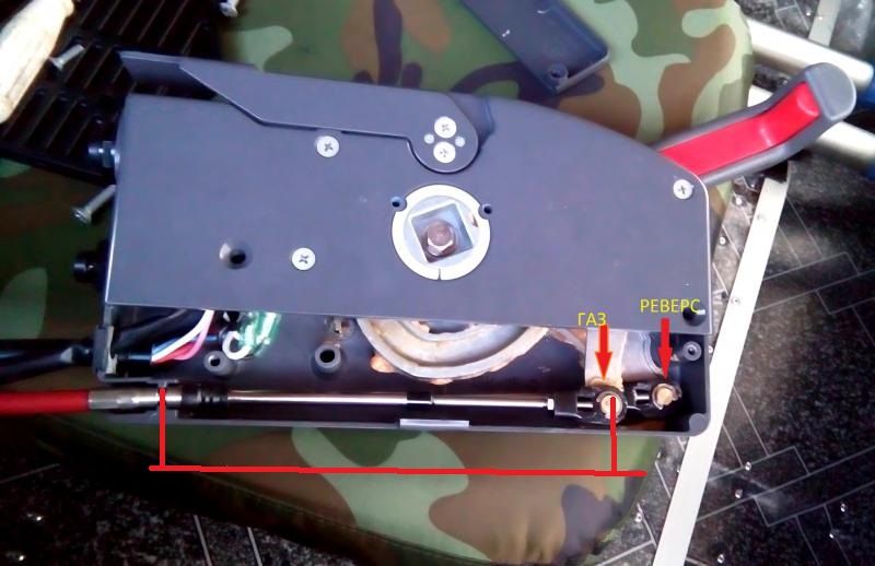

Сними оба троса с машинки и замеряй полный ход газа от минимума до максимума. Дальше замеряй полный ход реверса от задней до передней передачи. Замер делай прямо на концах тросов со стороны машинки, потом на машинке сделай те же замеры на рычагах куда троса подключаются (без тросов разумеется) Дальше думаю всё понятно тебе станет, если нет размеры наноси на фото и выкладывай.

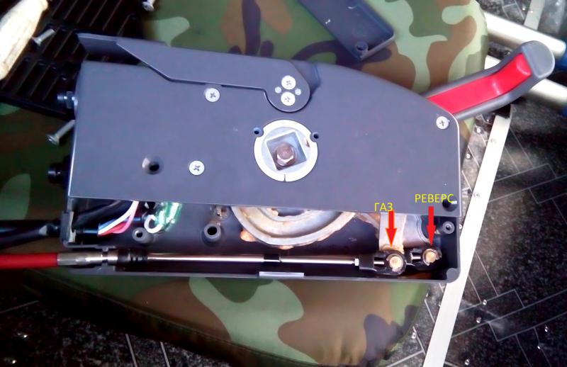

От машинки наверное не обязательно отцеплять троса
Отцепить от рычагов на моторе, машинка-полный вперед, делаем замеры, сопоставляем положения рычагов полный газ и передача с ушком троса, также полный назад

Не знаю как ставите вы :unknown: Наконечники накручиваем до половины резьбы\ в машинку\ :yes: На моторе-наконечники не в натяг :good: Если мотор работал как надо...В чём трудности :unknown:
Я ответил Евгению в личку но повторю в теме насколько всё просто используя фото Евгения.
1) Снимаем тросы с машинки.
2) Ставим ручку машинки в нейтраль.
3) Ставим на моторе реверс в нейтраль.
4) Примеряем трос к машинке и смотрим хватает длины до рычага или нет, регулируем закручиванием откручиванием наконечника.
5) Ставим газ на моторе в минимальное до упора положение.
6) Примеряем трос в машинке до рычага газа и регулируем с небольшим натягом в сторону закрытия заслонки ( что бы газ без задержки сбрасывал до холостых) ВСЁ!!!!! Осталось проверить полный газ и поехали :lodka_m
11 756
5 270
Если не хватает пару мм. Можно подогнуть кронштейн крепления троса.
