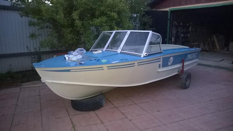

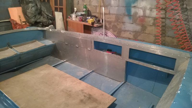

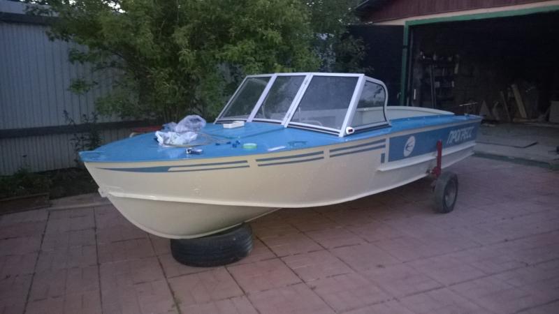

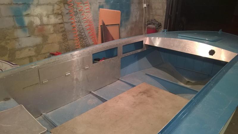

Борта доделал, теперь можжно красить.

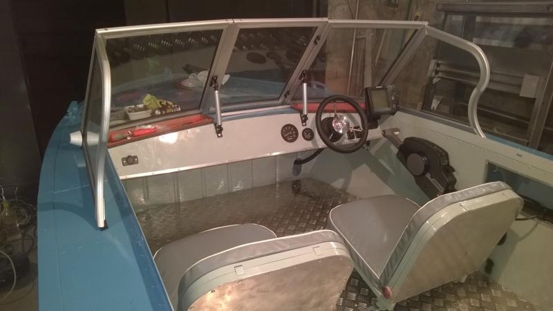

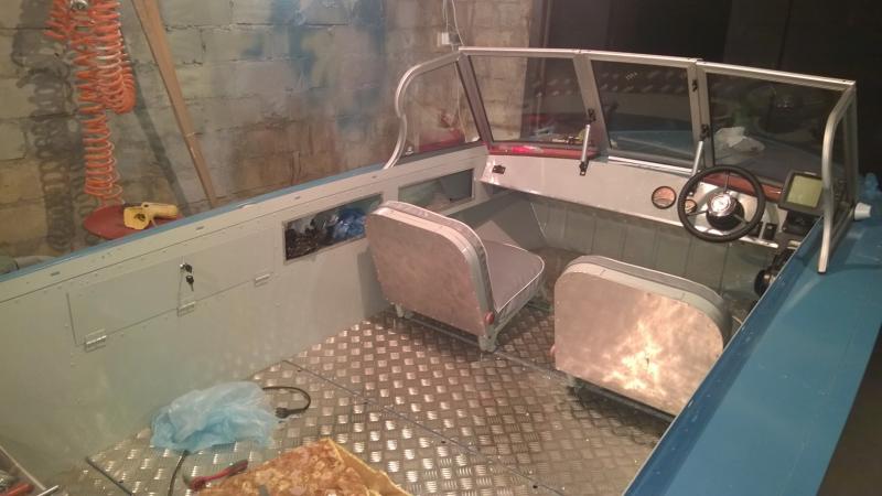

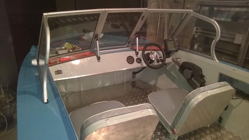

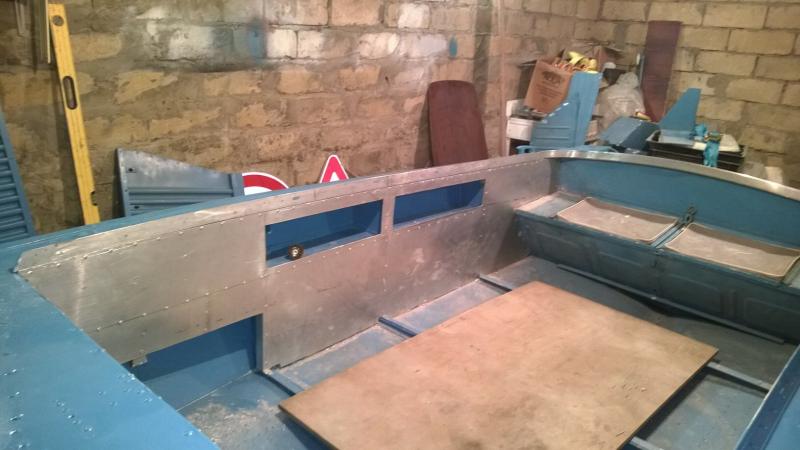

Долго отсутствовал так как отпуск был слишком коротким
Но вроде почти закончил. Вот что получилось.

класс!!! похоже 44лодка стала делать новые модели стёкол :)
3 907
Очень оригинально и необычно Олег смотрится стекло :good: :good: :good:
qwertym
19.02.2013
2 935
172
Минск Беларусь
Илья
Yamaha F-40 BETL
:good: C таким лобовым стеклом хоть тролить можно.

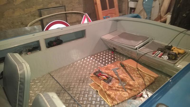

Да, насчет троллинга на порядок удобнее стало, как говорится все под рукой!
Осталось клин усилитель на транец доточить и можно двигатель вешать

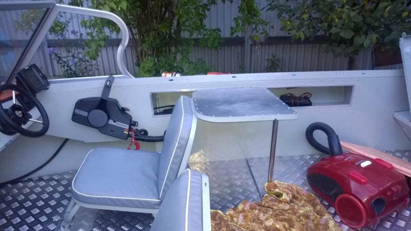

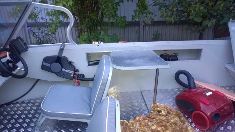

А еще неплохой столик из кресла должен получится
912
Респект Олег!!! Очень аккуратно всё получается :good:

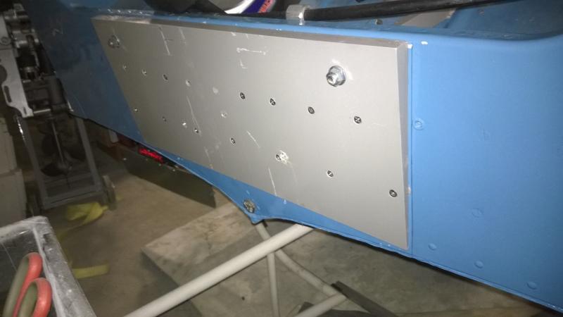

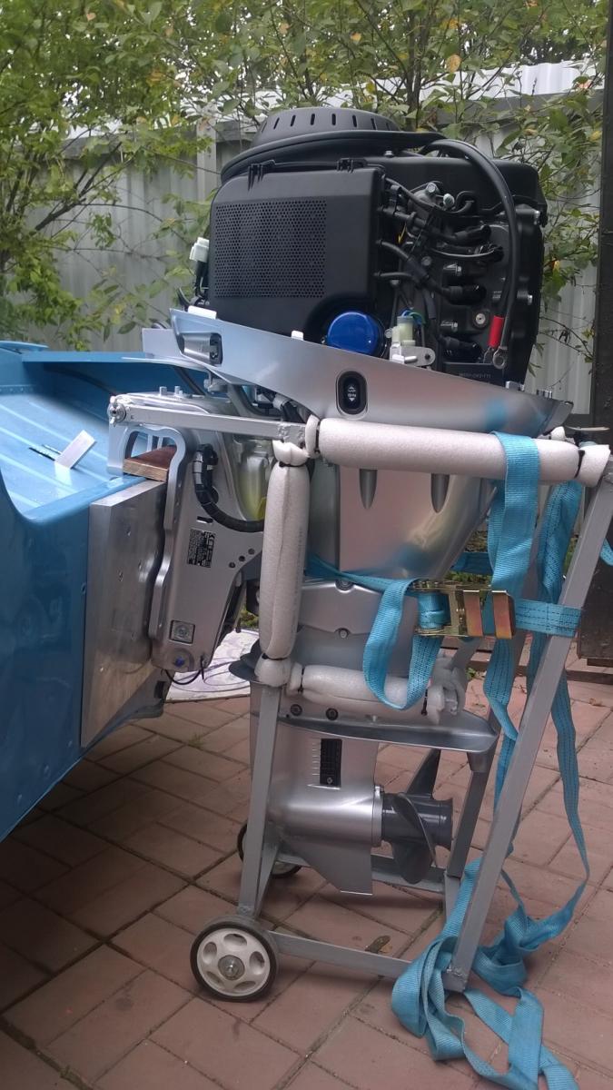

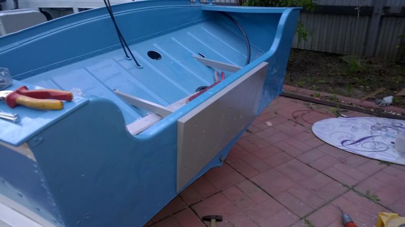

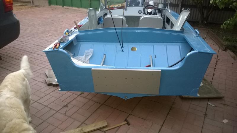

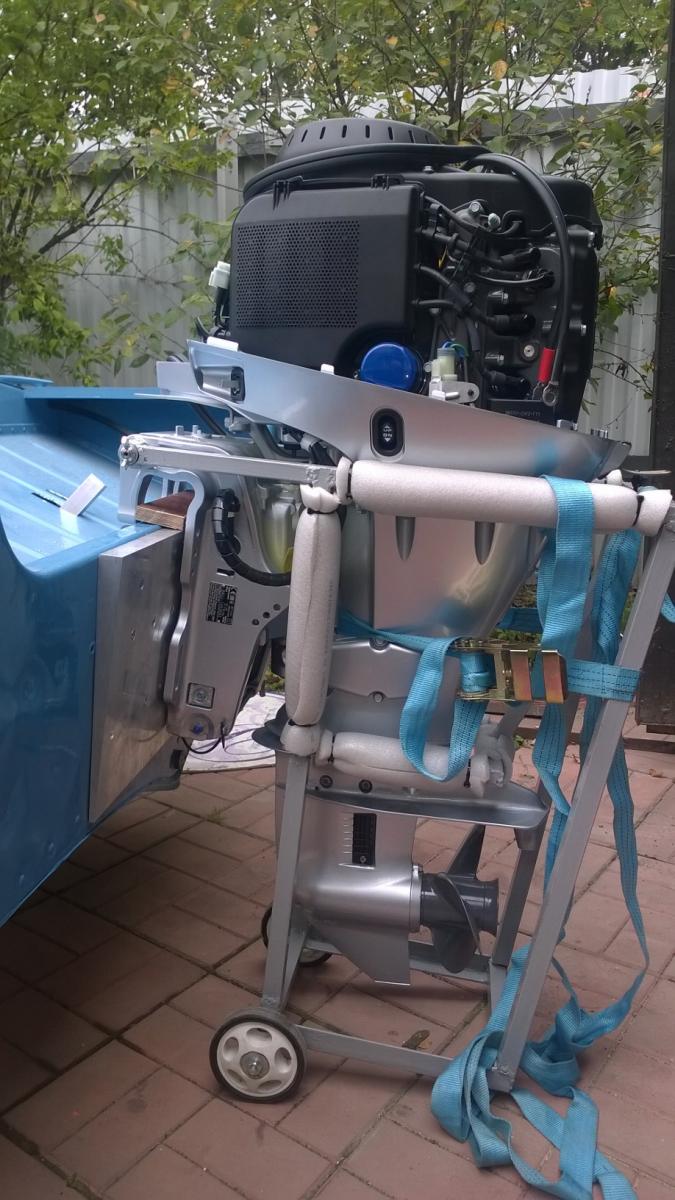

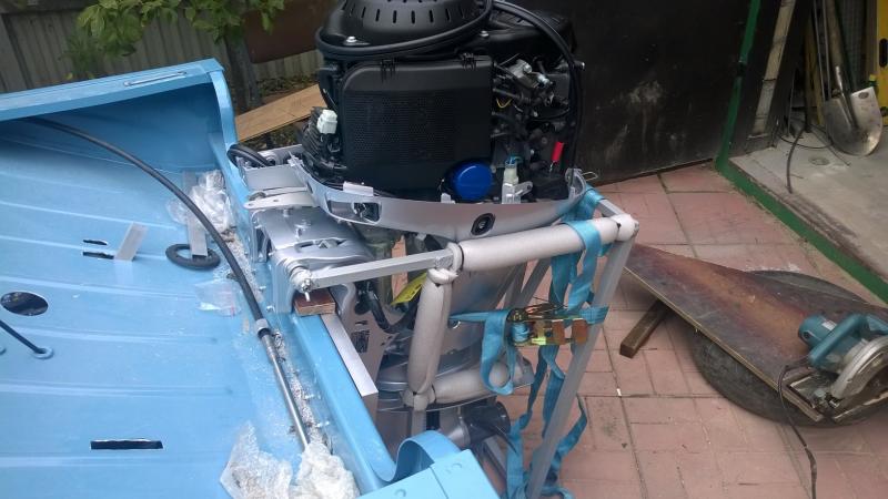

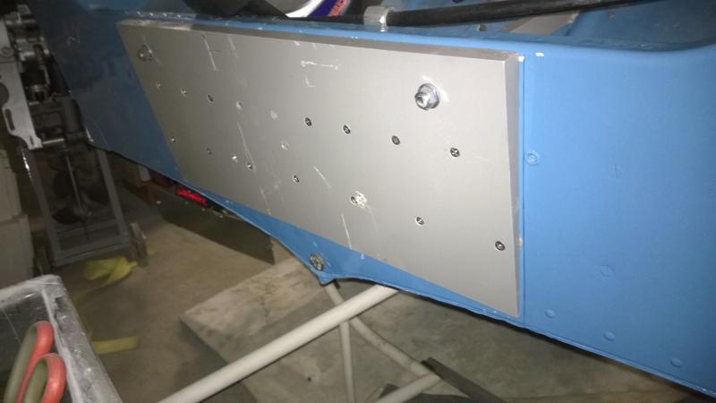

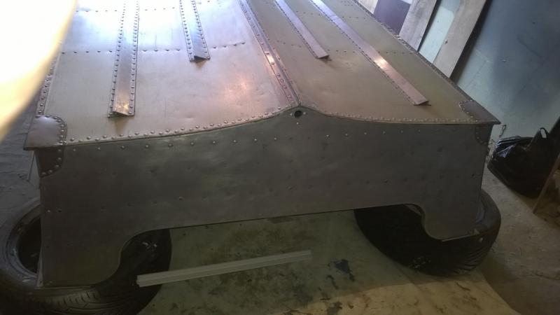

Спасибо! Вот сварил под транспортировку движка. А то надело спину каждый раз рвать. Ну сразу примерил движитель

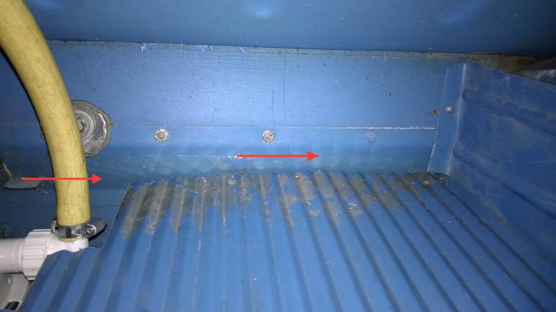

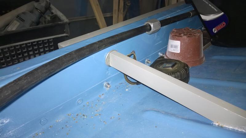

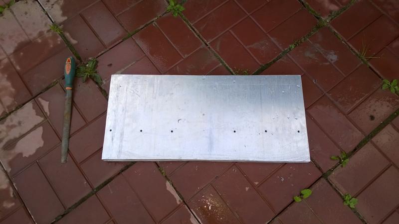

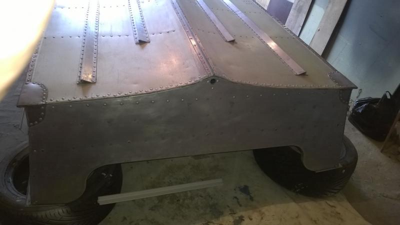

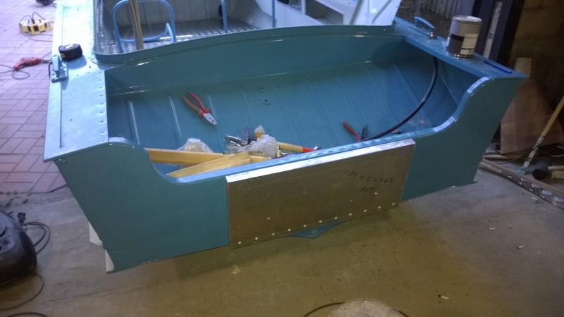

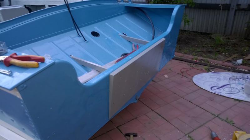

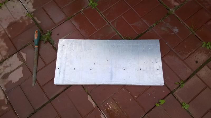

Покрасил клин усилитель и закрепил его. Завтра до конца доделаю и на воду- обкатаем!

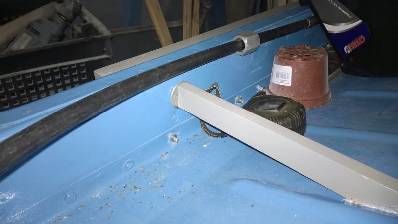

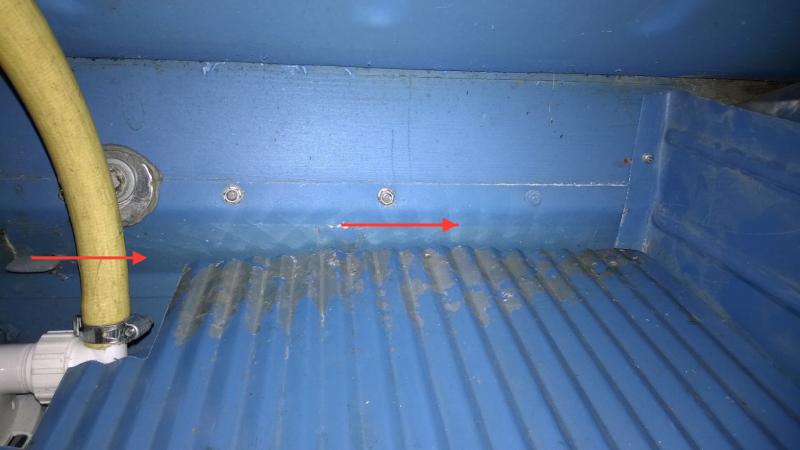

А нельзя ли фото к чему ты там этот"усилитель" прикрепил? В смысле под транцем как там и к чему.
soll
120
25
москва
олег
прогресс 4
хонда 30
Уголок 50 пятерка вставляю к углу рундука

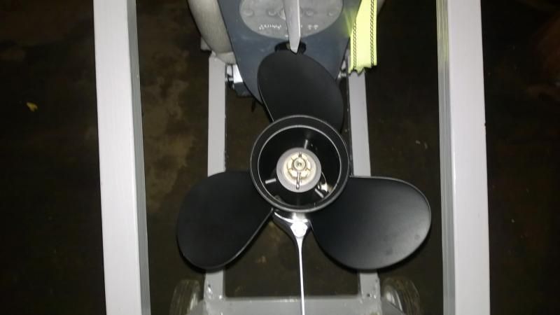

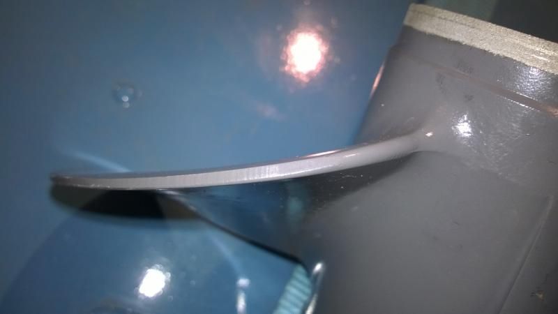

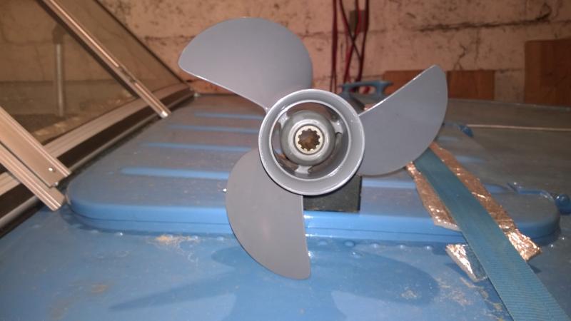

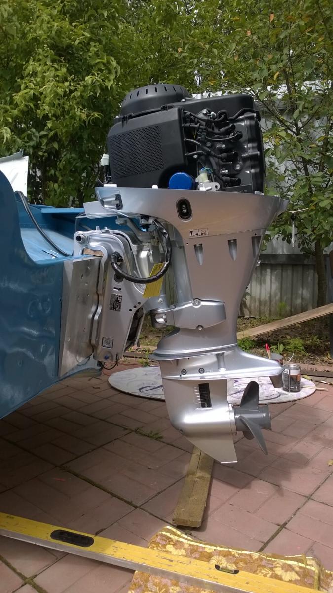

Всем Доброго вечера!

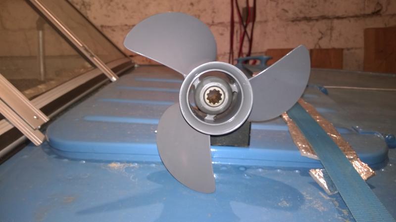

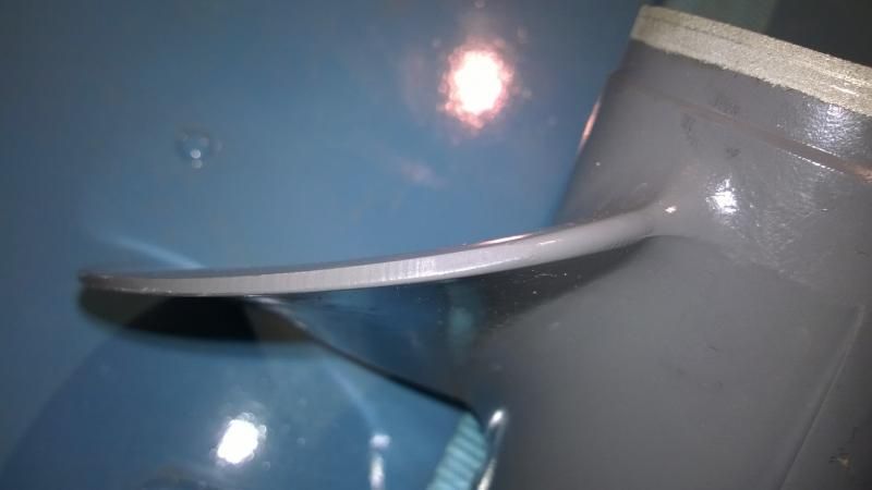

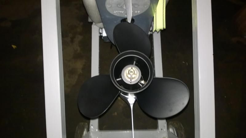

Закончил испытания и обкатку прогресса с хордой BF30
Выводы:
Штатный винт 9,25x12 не работает на прогрессе вообще, на глисс выводит только 1,5 человека и то очень очень долго, скорость при 5000 33км/ч, при 6400 42км/ч(очень долго разгоняется), при загрузке 4 человека не вышел на глисс вообще! Движок визжит (в общем ни какого удовольствия :(
Четыре редана дают просто офигенную управляемость, можно на полном газе орудовать рулем как хочешь и еще, не знаю как повлияли реданы, но движок висит очень высоко- кавитационная плита находится в уровень с днищем и никаких прохватов в поворотах и идет более мягко!
Расход топлива очень радует, на обкатку ушел 24 литровый бак!
И кораблик получился очень крепеньким, таким сбитым что ли!
Что делаем:
Берем винт 9,9x11 Солас Диаметр больше почти на 2 см
Выход на глисс почти моментальный, Максимальные обороты снизились до 6200(небольшой перекрут) скорость 46км/ч, у звука движка появилось благородство и босок(приятно).
Итого:
Смело можно брать 12-13 винт алюм или 13-14 нерж (как будут куплялки, возьму-цена бешеная) и думаю 48-50 км/ч вытянем!
В общем очень даже все неплохо. Из трех прогрессов-Этот комплект мне больше всего подходит! Да и с 30-й не прогодал (немного сомневался)

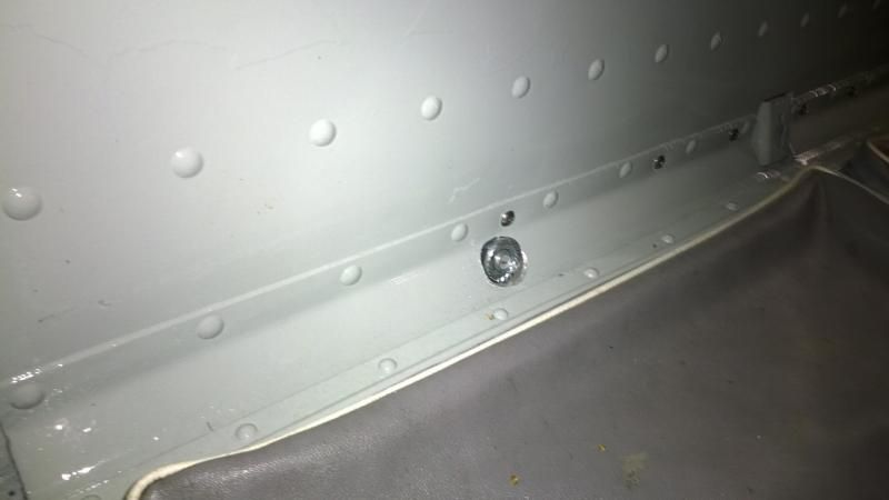

Ну с усилением всё понятно.На мой взгляд хиленько всё это ну хозяин - барин.Как себя ведёт эхолот при такой установке и на какой химии ты его закрепил?

С винтами как-то всё непонятно, 9,9х11 Солас больше почти на 2см, а 9,25х12 не едет... с понижением шага обороты РАСТУТ примерно на 200об/мин, у вас как-то наоборот... ЕРАЛАШ какой-то...

Ну с транцем и усилением все хорошо! :) Да и с весом усиления. Транцевая доска под рецесом переходит из 40мм в 53 и заходит в усилитель который приклепан к металлу транца и к нижним боковым уголкам.
А датчик эхолота на 5+(подсказал илья qwertym). Только без температуры воды. химия- полиуретановый герметик

Ну а с винтами- теория хорошо, но практика лучше :). Как говорится, факт на лицо!
Винты эти и по форме разные и по толщине лопасти.

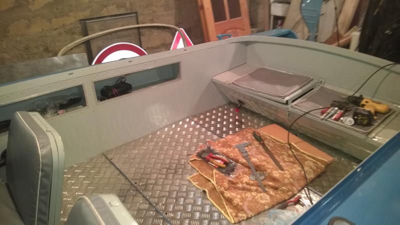

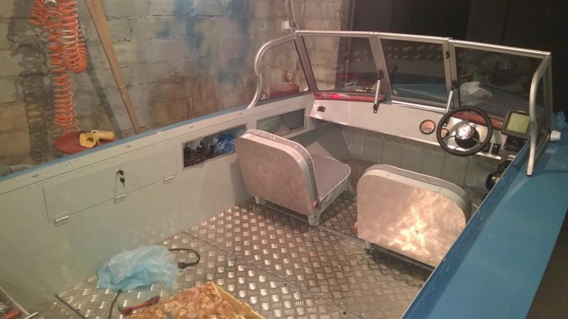

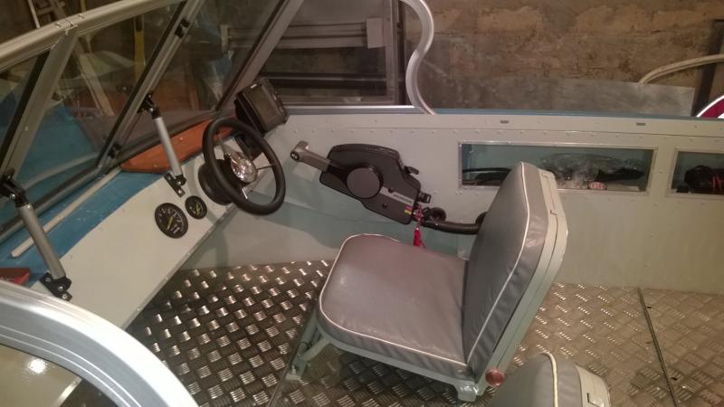

Сначала подумал, что предыдущий хозяин прямо на заводе для себя уникальный катер смастерил - уж больно всё по заводскому сделано... Но, когда выложили фото экспирементальных прогрессов, всё встало на свои места!
Обратил внимание на заводские сиденья - они складываются??? Я если честно ни на одном из прогрессов 4 не видел родных сидений вообще - у нас они все или с лавками или с тюнингом! Удивило ещё то, что там 2 ряда склыдных и задний ряд стационарный (что же получается он рассчитан на 7 мест???)

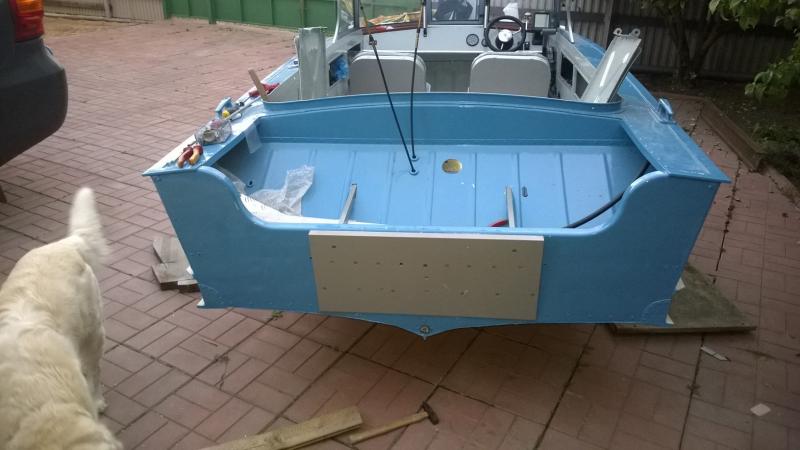

Не совсем понял как вы рулевой тросс провели - куда он у Вас уходил???
soll
120
25
москва
олег
прогресс 4
хонда 30
Да, сиденья раскладывались в два спальных места. А трос выведен там же где были штатные троса управления.

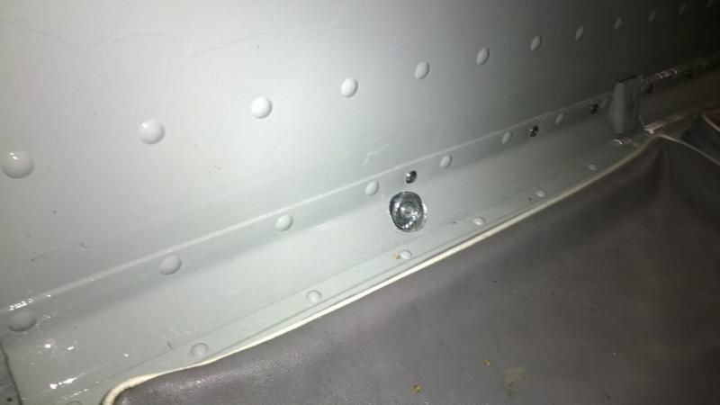

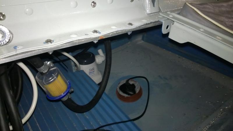

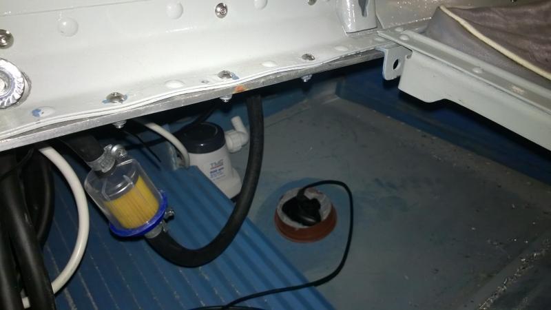

Смутило фото на котором какой то черный шланг уходит в дырку под рулем...
soll
120
25
москва
олег
прогресс 4
хонда 30
Это бензопровод в гофре

912
Виктор_Саратов сказал(а):
...Удивило ещё то, что там 2 ряда склыдных и задний ряд стационарный (что же получается он рассчитан на 7 мест???) ...
Вить, ничего удивительного, П-4 типа 4Х местный(по количеству съёмных сидений) :yes: ... а на задней банке сидеть не положено, а в шторм вообще категорически запрещено, эт "по мурзилке" :pardon: ... и старики ГИМСовцы об этом знают, а вот юзеры даже со стажем - не все :)
