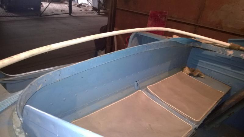

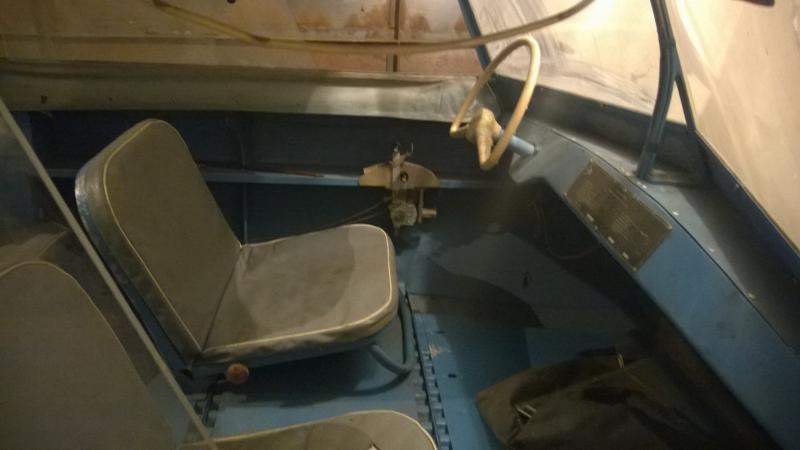

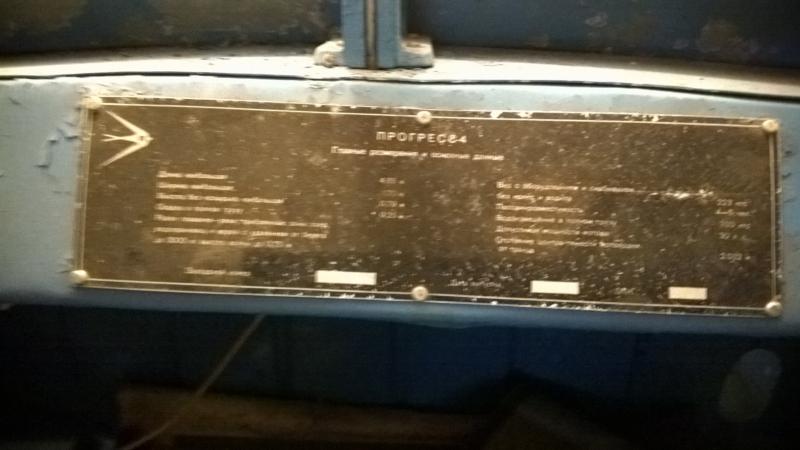

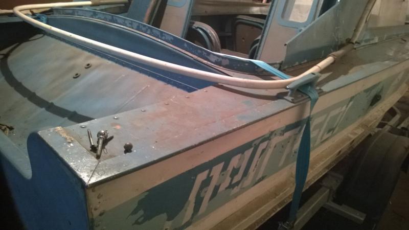

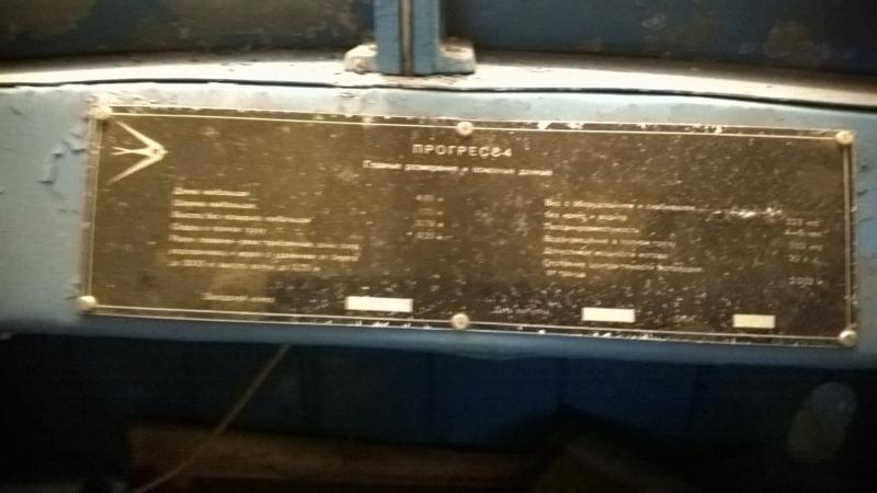

Приобрел Прогресс 4 :D! Но немного странный на вид. Табличка есть, но она пустая, дубликата на правой стороне транца тоже нет, На перегородке за рецессом нет. В общем ни номера, ни года. У меня вопрос к старожилам, может кто знает или видел такой? И где еще может быть номер? Сгнить вроде не мог, краска родная :?
Спасибо.

Первый раз вижу такое чудо!!! Может опытный образец?

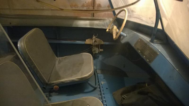

Утки швартовые от П2. Табличка как у П2 на панели, не помню такого на П4. Реданы в 2 ряда то же не помню на П4 скорее самодел. Борт с брызгоотбойником подобного типа на П3 по моему делали. Сборная СССР какая то на фото, солянка одним словом.

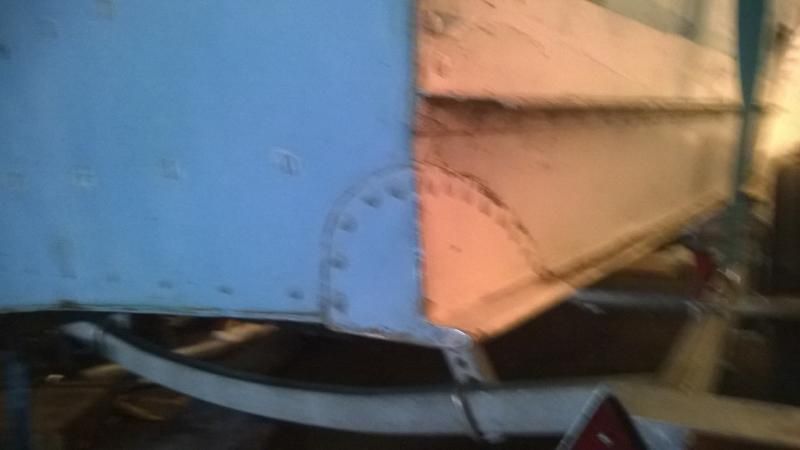

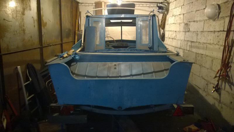

Брус привальный и транец по ходу самодел, шпигатов на прогрессе небыло 5 штук. В рецесе три кницы должно быть, тут нет ни одной. Странная лодка, или плод чьих то переделок или ЛЕТУЧИЙ ГАЛАНДЕЦ :hahaha: Клёпки на табличке однозначно не заводские.

Ну конечно не на заводе само слово "самодел" говорит за себя.

Ну наверно. Там транцев доска целиковая и входит внизу в усилитель приклепанный к транцу. Я такого усилителя тоже не видел.

Поправлюсь что бы не было непонимания, Лодка имеет не заводские переделки, вот так правильно будет.
3 914
Re: п42

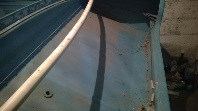

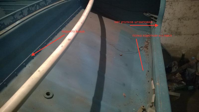

Посмотри кницы в кормовом рундуке там должно быть 3 штуки днище-транец.

Нет. Там одна, но какая то здоровая.

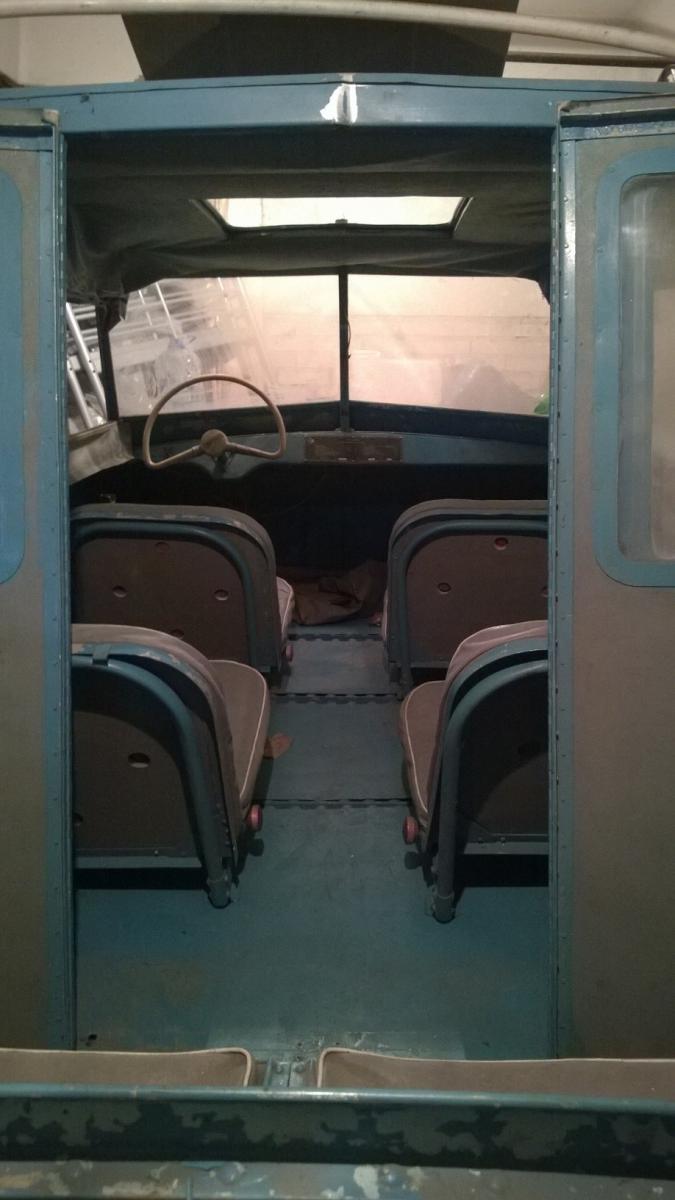

Табличка по ходу тоже не с Прогресса-4Л, он ведь с "будкой"! А просто Прогресс-4 как раз и был, что на табличке без буквы "Л".
Тут и к гадалке не ходи, обычное усовершенствование корпуса "Прогресс-4Л" из частей, которые были доступны бывшему владельцу лодки!

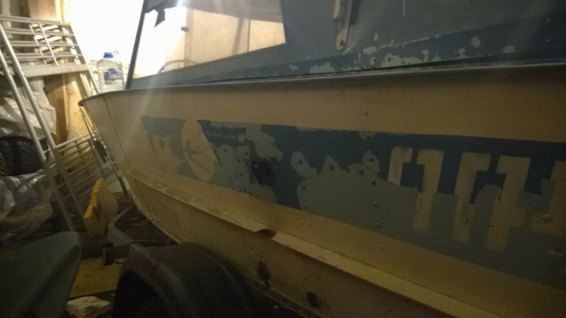

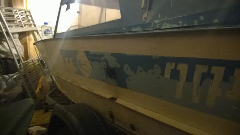

Фотки не сделал.А нержавейка на скулах и на форштевне до какого года ставились?

И все-таки не очень понимаю, как можно отштамповать детали рецеса и транец из дюраля не в заводских условиях. Одна матрица чего стоит.
Заходи на сайт моторка и читай П2-П4 там инфа есть, на память то же не скажу.

Штамповать ни чего не надо, надо взять убитый П4 и снять с него аккуратно всё что требуется для переделки.

Нержавейка серийно ставилась до 75, потом что было на складе

Я бы не заморачивался! Может он был изначально просто Прогресс-4, бывший хозяин где-то надыбал "убитый с будкой" снял нужное, а именно "будку" и реданы, а так как родной транец сгнил, выкинул и сделал новый у меня тоже транец выварен и сделан на "моём" заводе новый и что... Так наверно и он собрал, что было... нормально вроде, вышло!
