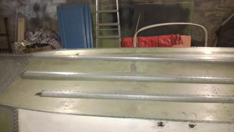

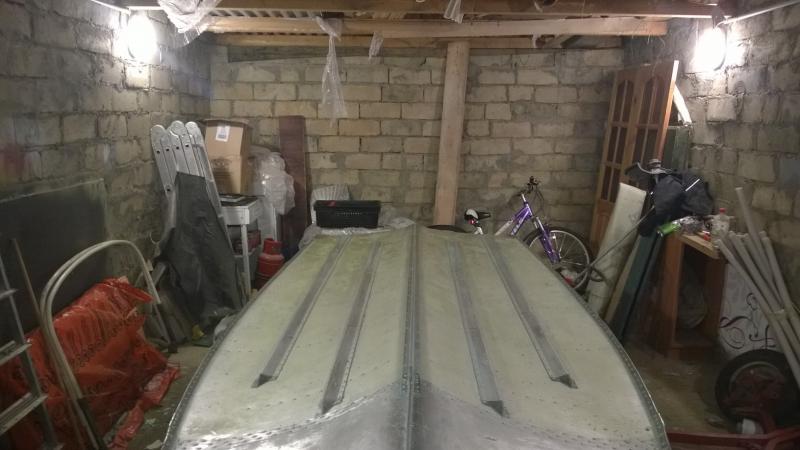

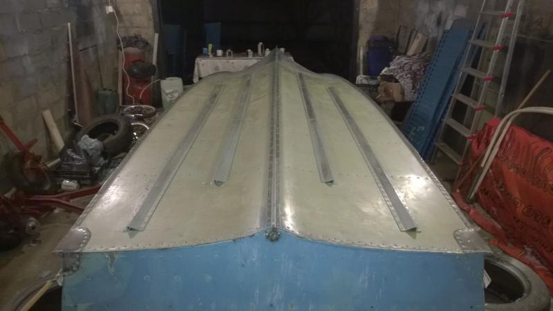

Олег,углы на скулах ремонтные или заводские?

Даже не знаю, но клепка заводская, и на заклепках плакировка как и на днище.

Понятненько.Не понятно,зачем такое большое? Там на транце маленькое,технологическое отверстие.И такая нашлёпка?!

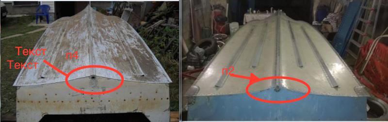

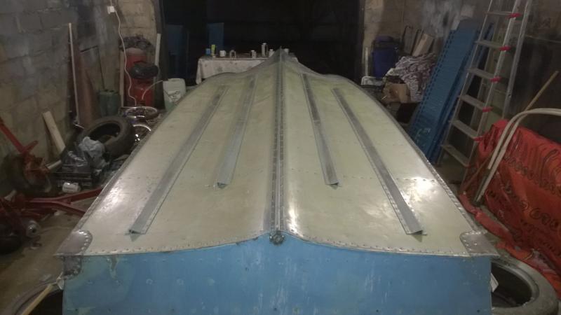

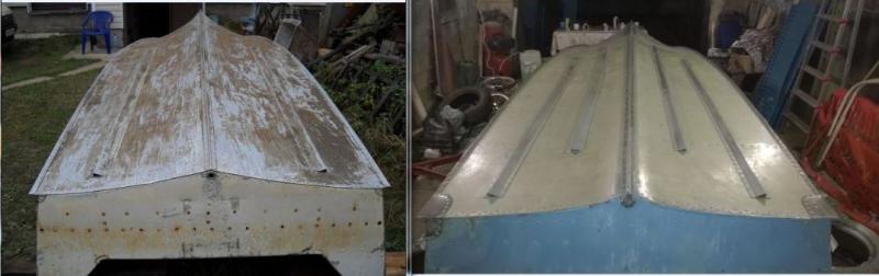

Крыло чайки до транца идёт как у п2 - сравните с обычным п4

Игра- найди 10 отличий :)
914
ИМХО такого красавца "улучшать" - только пОртить. Оставь по возможности в оригинале, днище особенно :yes:

Согласен с Димой!!! На это днище можно только дыхнуть и ветошью протереть! Класс, поздравляю с приобретением! :good: :good: :good:

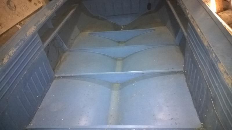

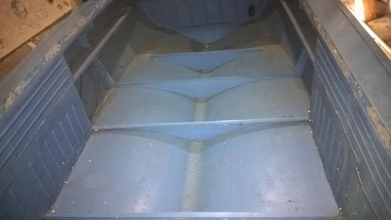

Спасибо, сам доволен :)!Целиком и полностью с вами согласен други, даже желания нет улучшать! Только остекление поставлю и блоки плавучести дюралем зашью. И клин усилитель 3-х градусный поставлю из дюралевой плиты под штатные болты транца (ни одной новой дырки сверлить не придется) Естественно фото и комментарии с меня! Отпуск с июня!

Re:
Ни хера Я не могу найти отличия!!! Как не всматривался... Я имею ввиду изгибы днища... Покажите наконец...

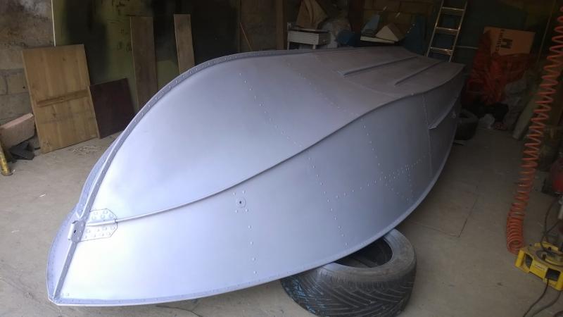

Re: П-4Л первого выпуска.
разница

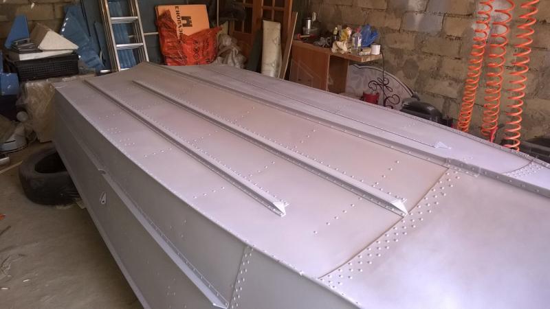

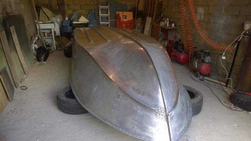

Ну вот начал все обдирать. Как говорится боди в помощь!

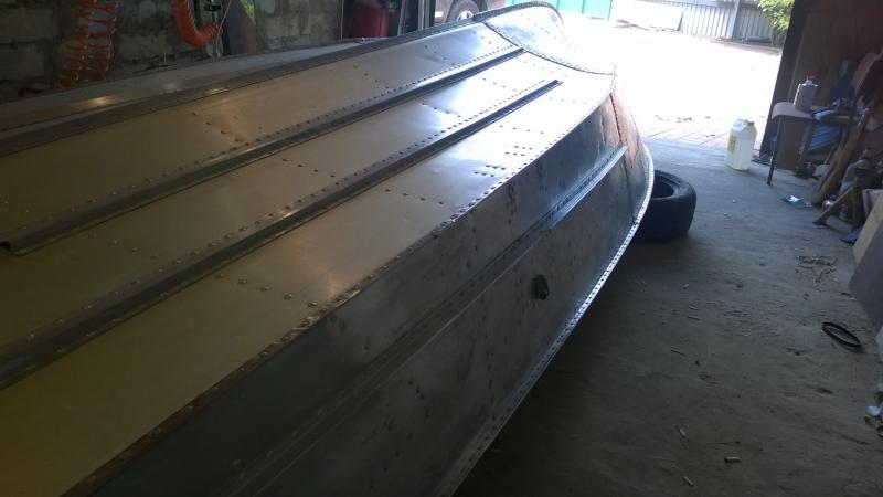

Ну пошла рутина травящий грунт

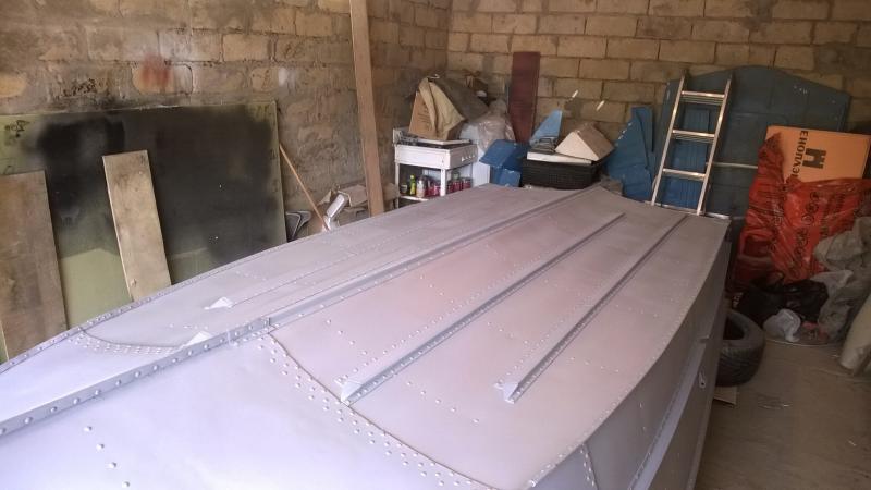

Затем акриловый 2к

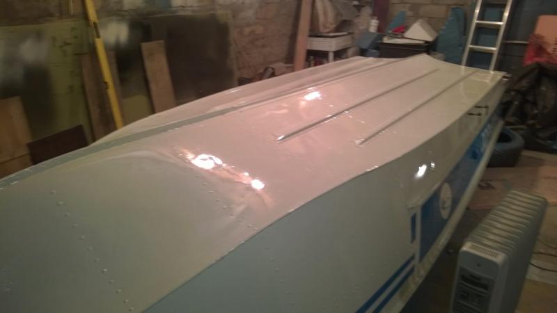

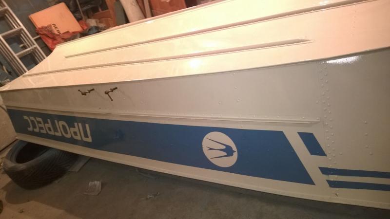

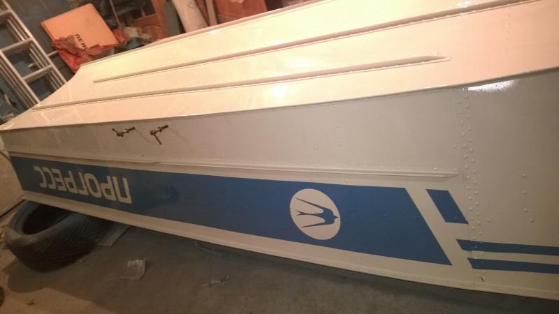

Красим не белым цветом
soll
120
25
москва
олег
прогресс 4
хонда 30

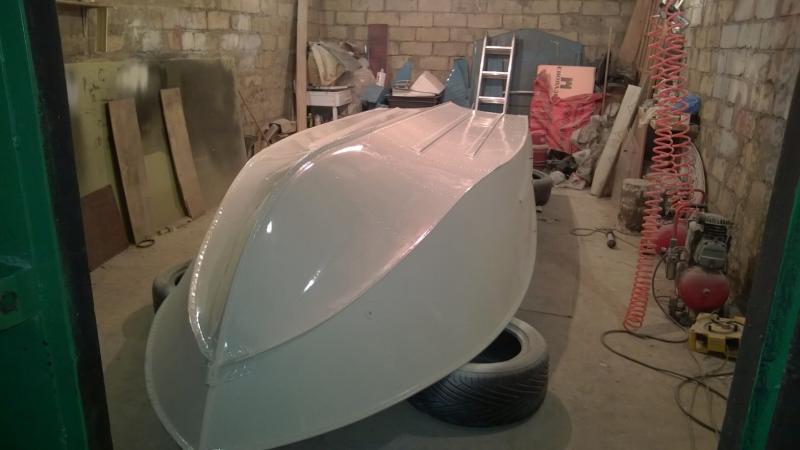

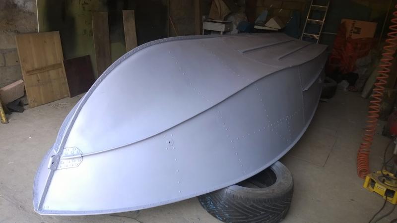

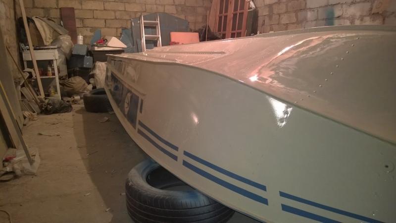

Сначала думал покрасить как су30. Но потом решил отдать дань уважения ПРОГРЕССУ! Нашел фотки опытных образцов и решил сделать оригинал!
Олег,отлично покрасил! :good: ждём дальнейший процесс

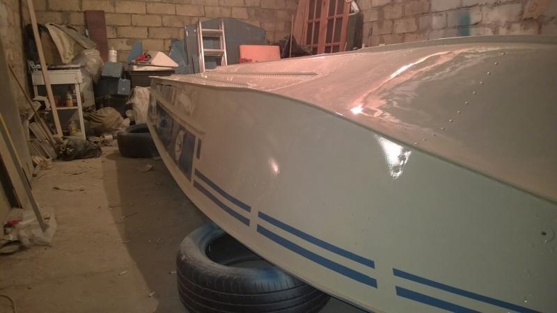

Благодарю! В пятницу народ приедет, переверну и начну.
914
Молодец!!! Класс!!! :good:
3 912
Великолепная работа!!! Молодец Олег!!! :yes: :yes: :yes:

А мне больше всего 4-ре редана нравится! :good:
