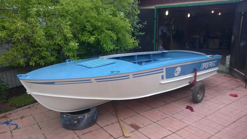

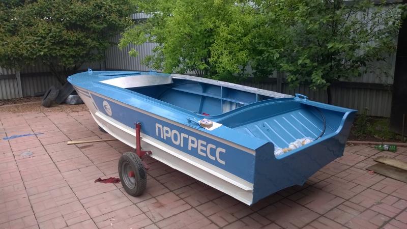

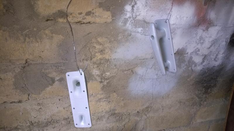

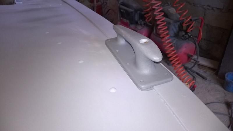

Ну все закончил покраску верхней части
Откуда то взялась дотошность, все что откручивалось открутил и тоже прикрасил.
А когда красил под рецессии и под копотом чуть не сдох только пиво спасало :D

Выкатил

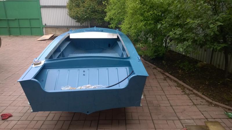

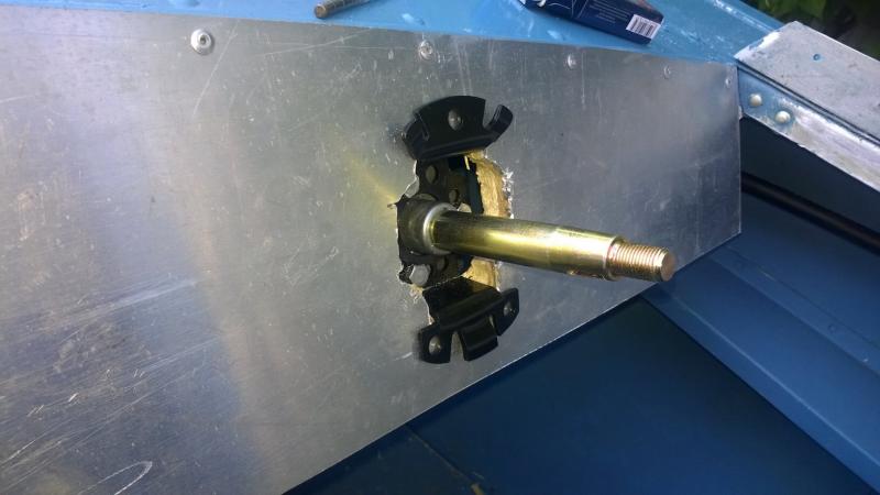

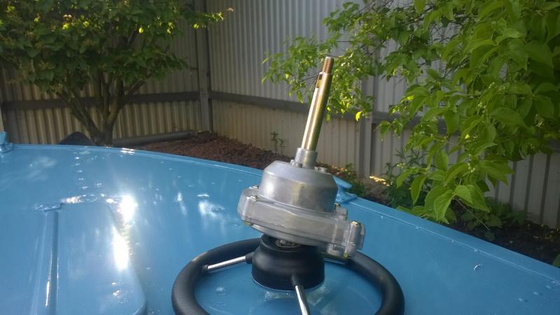

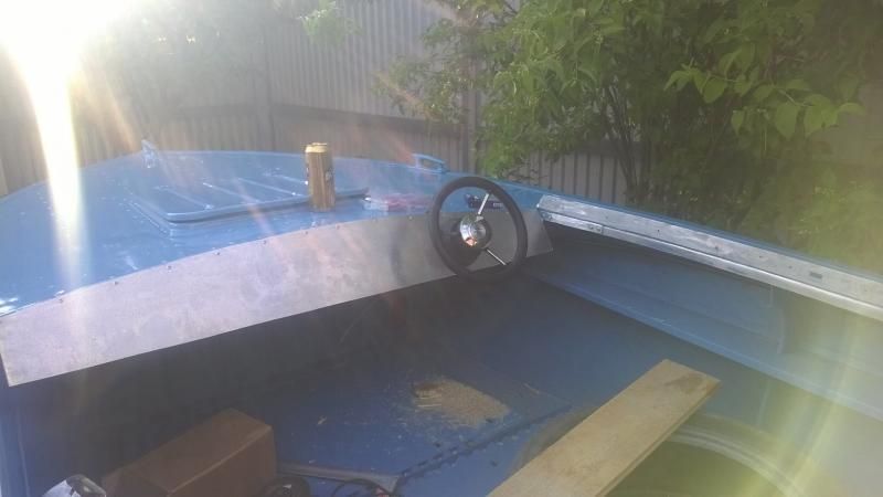

Начал устанавливать рулевое. Кстати, корейцы больше понравились чем ультрафлекс Италия или китайская Италия. Крепеж можно отрегулировать под угол в пределах 20-25 градусов.

Пока так

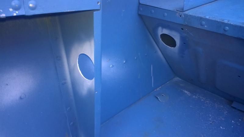

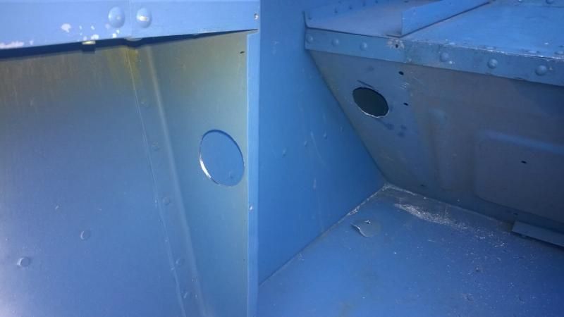

Делаем закладную под газ-реверс и электрику

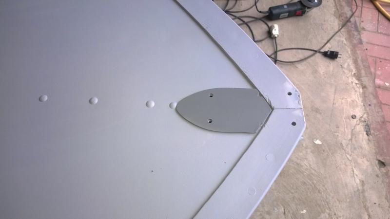

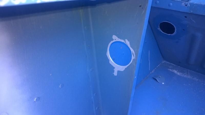

Поврежденный дюраль обрабатываем травящим грунтом
soll
120
25
москва
олег
прогресс 4
хонда 30
Закрашивает рем краской

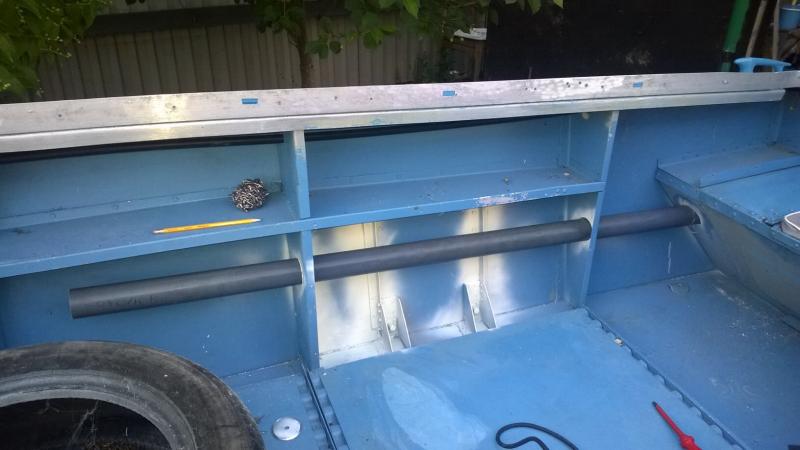

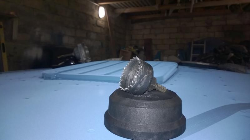

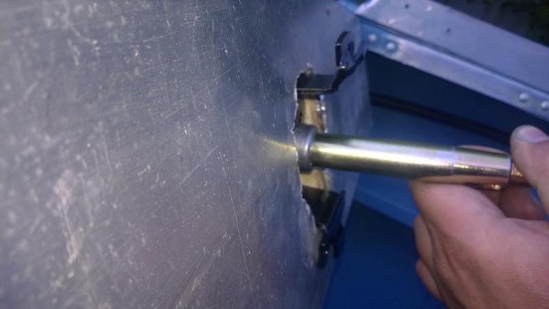

Вставляем закладную (труба д50)

Олег,а чем сверлил эти отверстия? и из чего труба? в ней будут троса и проводка расположены ?
qwertym
19.02.2013
2 935
172
Минск Беларусь
Илья
Yamaha F-40 BETL
Труба пластик.50-КА Канализационная.Все дешего и просто.Я сам так всю проводку троса укладываю.Как то так.
soll
120
25
москва
олег
прогресс 4
хонда 30
труба высокого давления(для бассейнов)
ленаlena4
Капитанша
03.05.2014
1 902
120
санкт-петербург
лена
прогресс 4
HONDA BF 50,
а почему решил такую конструкцию,а не просто в гофру уложить?
soll
120
25
москва
олег
прогресс 4
хонда 30
Борт будет зашиватся дюралем намертво, а троса газа реверса очень жесткие, деформируют гофру и проводку типа датчика эхолота протянуть будет проблематично, на предедущей лодке понял.
ленаlena4
Капитанша
03.05.2014
1 902
120
санкт-петербург
лена
прогресс 4
HONDA BF 50,
интересный вариант! век живи-век учись! :?

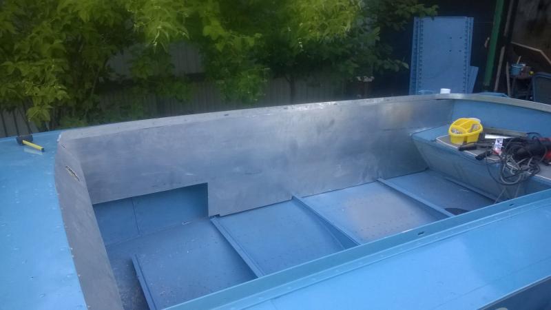

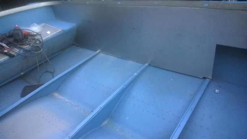

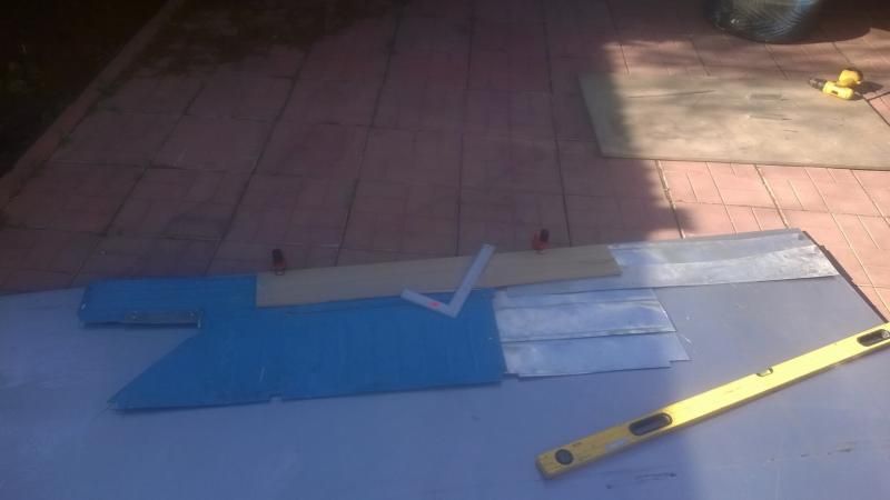

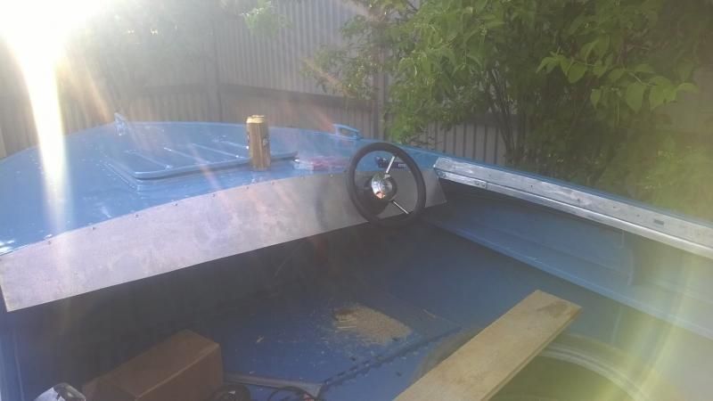

Сделал шаблон для боковин
soll
120
25
москва
олег
прогресс 4
хонда 30
Примерил
soll
120
25
москва
олег
прогресс 4
хонда 30
Дальше будем вырезать карманы.

а люминий обшиваться чем то будет? :pardon:
soll
120
25
москва
олег
прогресс 4
хонда 30
Краской. :)
soll
120
25
москва
олег
прогресс 4
хонда 30
Так лодка для рыбалки, пришел, два ведра воды плесканул внутрь, чистота и порядок!
