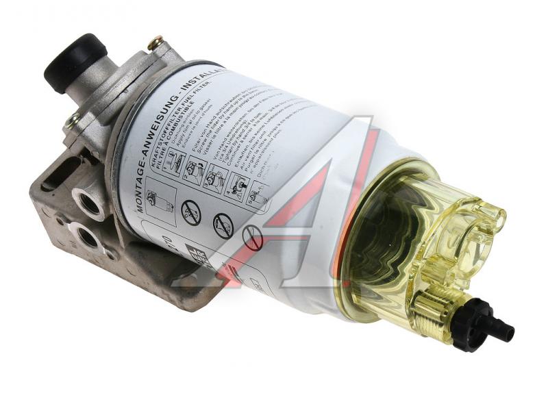

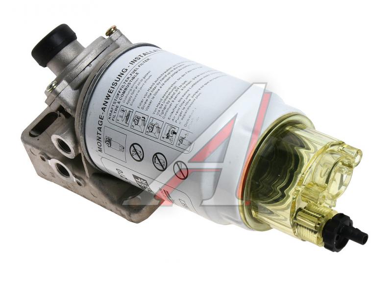

А разве обычного автомобильного "боченка", который в топливный шланг врезается, не хватит?
ПЛМ более требовательны к состоянию топлива, обычно ставим сепаратор(фильтр-влагоотделитель). Не обязательно фирменный брать, можно и от дизеля, лишь бы сброс шняги был, которая всетаки в родных баках присутствует, и правильно Михаил сказал, дренажи баков необходимо защитить, всетаки Мерк не Космич, который всё сжует.
Андрей, ты был прав, шняги много в баках, обычный фильтр (ЖЕЛТЫЙ БОЧЕНОК) если идти при большом волненнии забивается наглухо за час , порой за 1 выезд 3 фильтра расходую, вчера купил фильтр грубой очистки (КамАЗовский) думаю его воткнуть, а после него еще и фильтр тонкой очистки (Фелтенький врезной). На фото фильтр КамАЗовский который на выходных буду мастрячить.

Думаю НЕ СТОИТ,потому-что на всех сепаратарах для саляры чёрным по англиски написано НЕ ДЛЯ БЕНЗИНА,
ДЛЯ БЕНЗА ЕСТЬ СВОИ ФИЛЬТРА,

Нормально он чистит, да и бюджетен. :)

Я поставил от дизеля, только от японца(дешевле). Бензиновый стоит на двигателе. Раньше останавливался по три раза за поездку, для очистки. Сейчас вообще забыл, что это такое. Правдо на зиму надо конденсат слить.

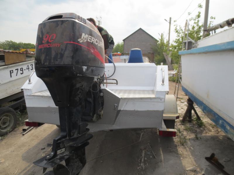

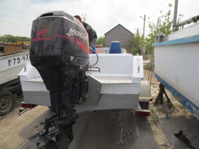

Вчерась приезжал мой самый "большой" друг ( 200кг весу), сели мы оба в нос, его сын 17 лет назад, таким образом загрузка на передние сиденья составила 355 кг, жуть как интересно было как мотор себя поведет, к моей радости он не заметил разницы, да и я тоже. После ТАКОГО испытания я окончательно пришел к выводу, что 90 лихих скакунов на транце Амура достаточно. Кстати скорость при такой загрузке дали 53 км/час. (с полными баками и при ясной погоде по ЖПСу).

Вполне достаточно 90) у меня на Амур-м стоял мерк 90 только 4 тактный и нос вырезан как на Билайнере. Максимум перевозил 15 человек ~ 70 кг, а 350 это все мелочи!! Амур+90 это сказка!
