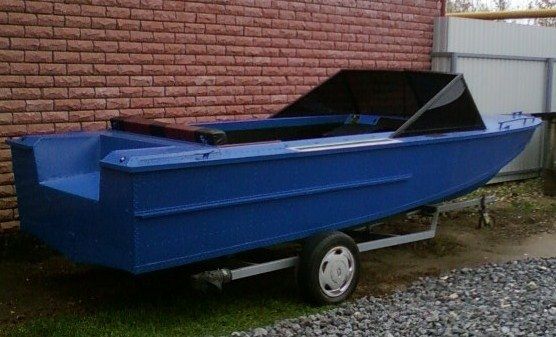

Попробую, :) время всетаки прошло, да и на японце я смотрю транец начал нарисовываться, а не стационар. :hahaha: При нынешнем рынке подвесников не вижу никакого рационального зерна в конвертации б.у. иноавтомотора на Амур, тем более этот корпус очень легко переделать под подвесник, примеров в сети - пруд пруди, и всё, один раз сделал и наслаждайся жизнью на воде, а стационар, какой бы он не был, требует усиленного к себе внимания и ухода, пускай уж он остается под капотом машины, а не в лодке. :yes: Кесарю кесарево. :pardon: http://forum.fregat.kiev.ua/амур/115-переделка-амура-15.html#post158195
  • 53,5 КБ Просмотры: 8 406

Ну наконц то сбылась моя "мечта идиота", вчера стал счастливым (надеюсь) обладателем MERCURY 90л/с ELPTO (2-х тактный 2005г.), с воскресенья 30 июня, начну транец кохозить господа как думаете будет комплект ходить? :good: Надеюсь мои мученя с космичем закончатся и я таки начну отдыхать а не бороться)))
Дим поздравляю с приобретением!!! ИМХО на Амур 90лыс. - "самое то" :good:...

+1 под 100-115 мерками прыгать начинает если не переделывать днище

Спасибо, сижу весь в ожидании, завтра катер на берег вытащу, в мастерскую и вперед, надеюсь к середине июля опробовать комплект.
