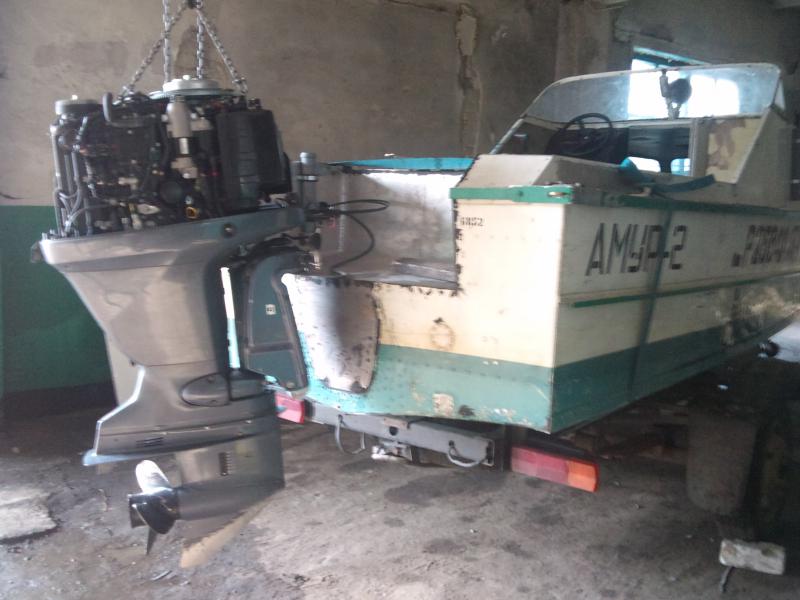

Сегодня увеличил угол наклона двигателя, просто "сказка". При 5000 об. скорость 60 км.ч шаг винта 19, мотор ямаха 115 4-х. Наклон увеличил на 3.5 см, плиты можно и не ставить, дельфенировать перестал и выросла скорость на 10 км.ч

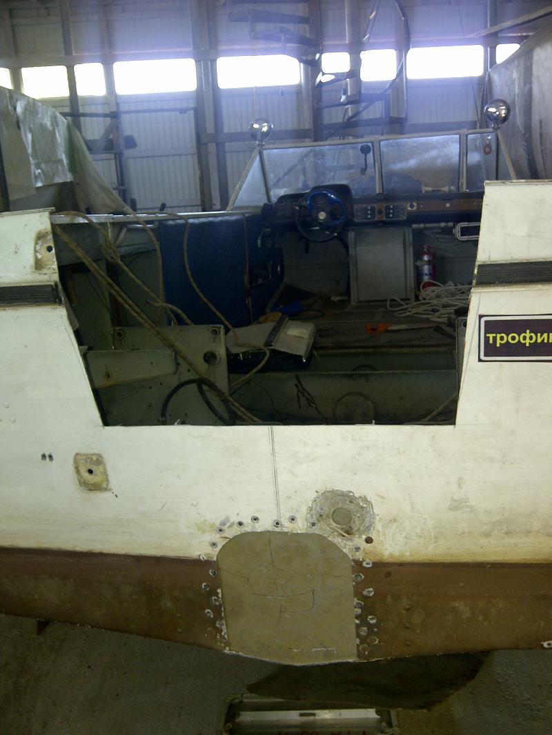

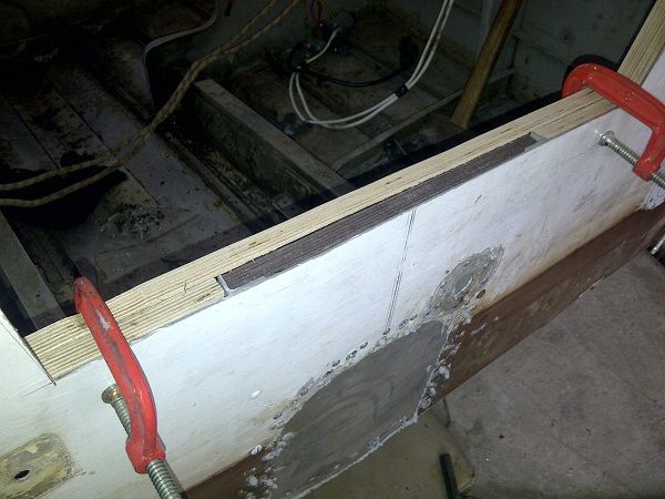

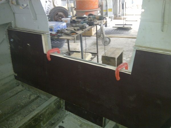

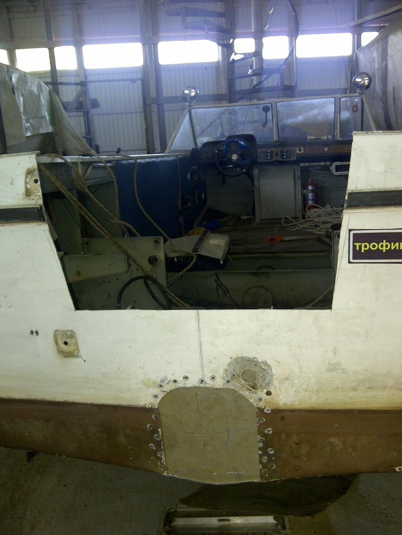

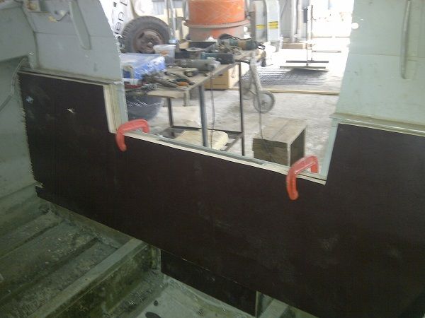

начал переделку, залепили дыру от водомета, вырезали корму под транец, подогнали 2 слоя бак фанеры по 21мм
Меняй угол наклона транца!!!! На стандарте будет дильфинировать.
Согласен,будем клин ставить и плиту слева.

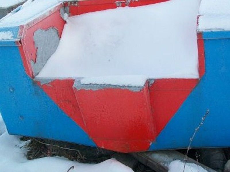

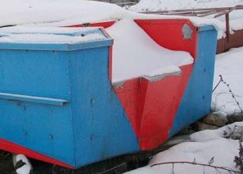

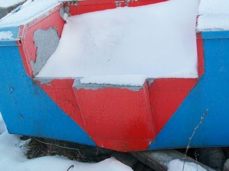

Что то ты как то сложно начал, сделай как у Александра с Петрозаводска - аквариум, просто и надежно, я сам так делал под сотку четырехтактную, три сезона - все хорошо. :good: http://katernik.spb.ru/tun/pdvs/drag :good:

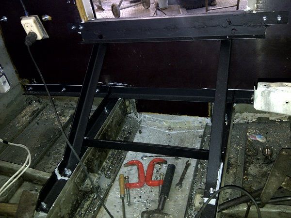

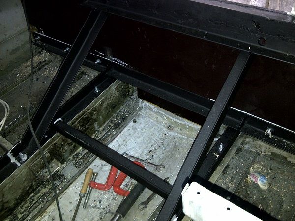

клин сделаем сами, благо есть спецы грамотные, ковш будет с самоотливом, а сложно не есть плохо, запас прочности еще ни кому не помешал. Ниже фото текущей работы.

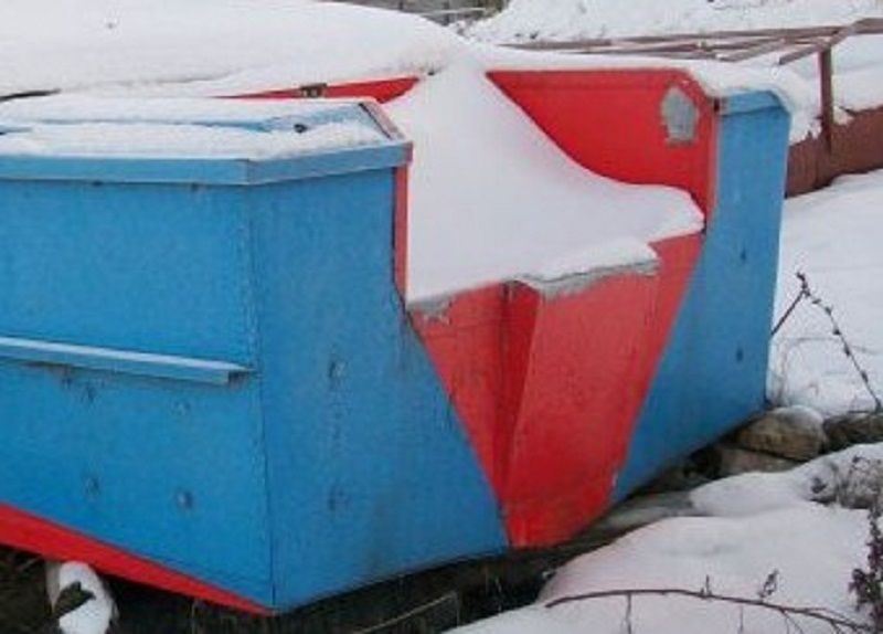

Ты одно понять не можешь, потому как видимо не сталкивался с моторами с триммом. :pardon: Самоотлив на Амуре нахрен не нужен, это не мелкие дюральки под короткую ногу без тримма, а нужен хороший развитый клин, потому как на Амуре нет совсем угла наклона транца, надо делать как на фото. :yes: Да и потом, высоту транца надо делать именно под конкретный мотор, который у тебя стоять будет, а не 508мм, как везде пишут. :D

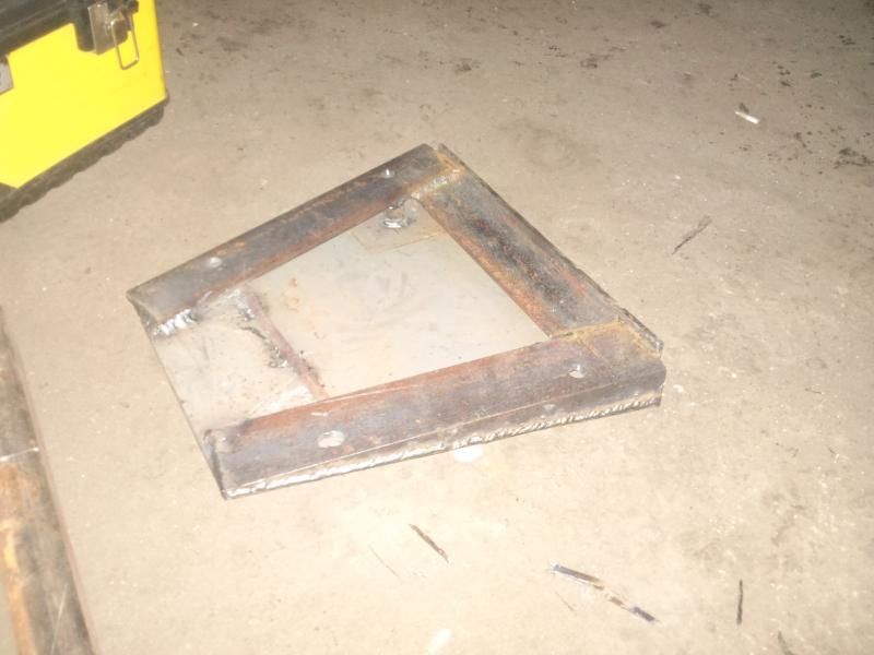

У меня получилось так.
На Амуре М клин в верхней части должен быть примерно 7 см

1. Клин будет обязательно.
2. Транец делается под уже купленый мотор и конкретно под него.
3. Человек который мне переделывает транец, далеко не первый Амур пилит, и по отзывам хозяев переделанных им Амуров все счастливы))))).
Клин и транцевая плита будут однозначно, а плита может не сильно комуто нужна но при моём весе в 140 кг думаю лишней не будет.
